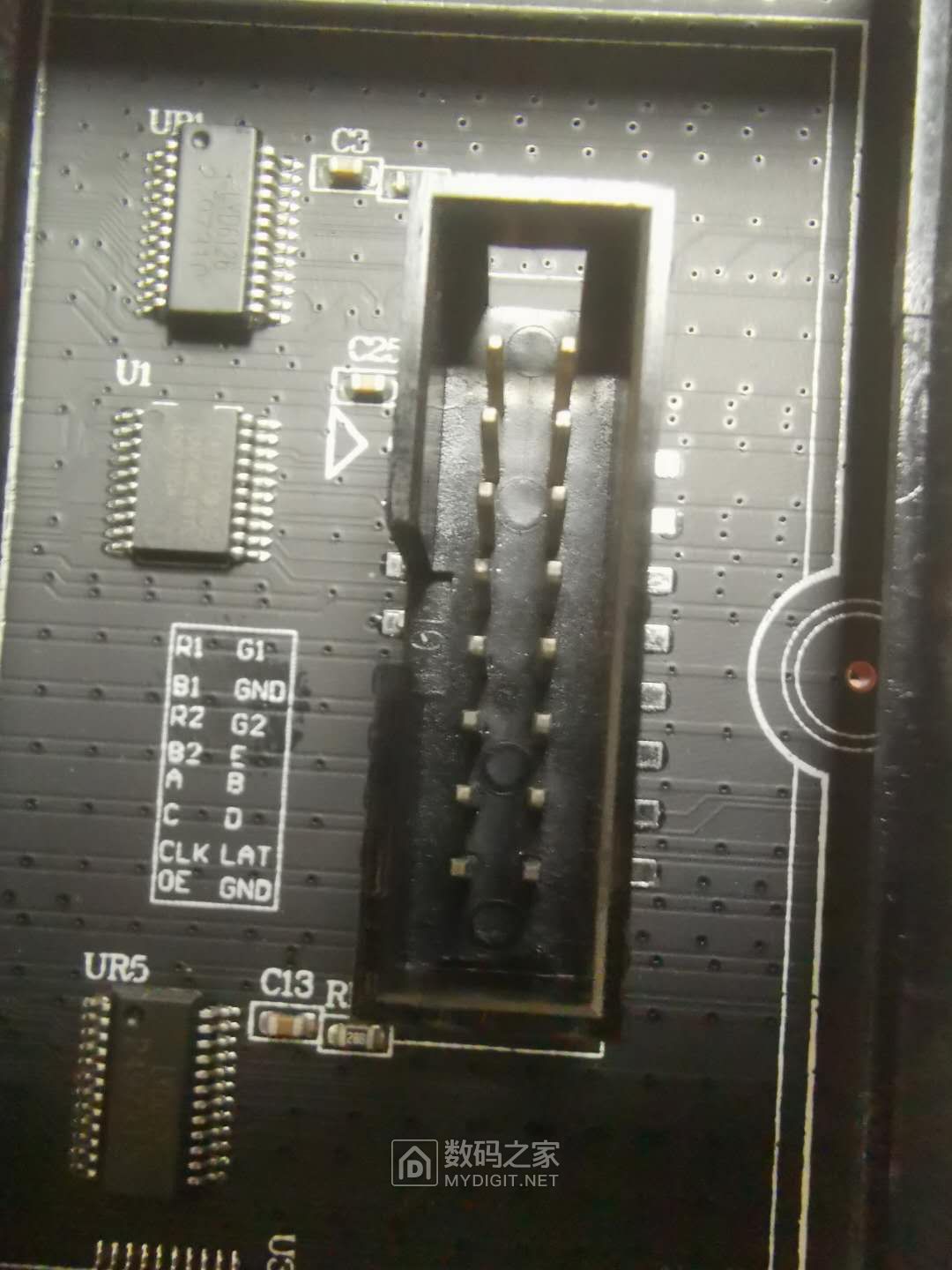

我买了高刷屏的LED(3840的强力巨彩的P3,128*64,HUB75E标准接口)刷不亮,我现在用的是STM32F1,一点反应都没有,本来STM32F1普通屏的点亮没问题,后来我又用了F4,高刷屏也不亮,这不是屏的问题,因为用接收卡是可以亮的,我是用最简单的如下程序测试的,我查了一下,普通刷是20-30HZ一行,高刷是60-75HZ,要问的是,这个STM32F1的刷新是多少,怎么算出来它不够呢?高刷屏一般不闪屏(就是手机拍照的时候不闪,普通屏闪)
                OE_SET(1);
                disphan=0;
                DispLine(disphan);
                GPIOB->ODR=0x0001;
                CLK_SET(0);
                CLK_SET(1);//发送RGB数据
                STB_SET(0);
                STB_SET(1);                //拉闸
                OE_SET(0);
                delay(20);
                continue;
基本上是寄存器操作,但是就是点不亮,哪位老哥有关于LED刷新计算的,介绍一下有关知识。
还有,我们在扫某一行的时候,应该是把数据处理的时间,要少于行扫的时间,对吧

这些LED单元板,不同厂家对于接口的定义不一定相同,就算是相同厂家,不同批次的产品都可能不同,就比如落叶大师的帖子中有人说的红、蓝色要对调的问题,所以要先确定接口的确切定义。我昨天给的图就是想确定一下RGB、OE信号。下面的程序也可以测一下:

这个分析得很好,拜读了,找时间再试,接口方面板上也标出来了,我只看板上的标注,所以没有怀疑,我对调一个看看

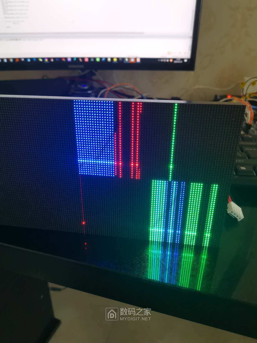

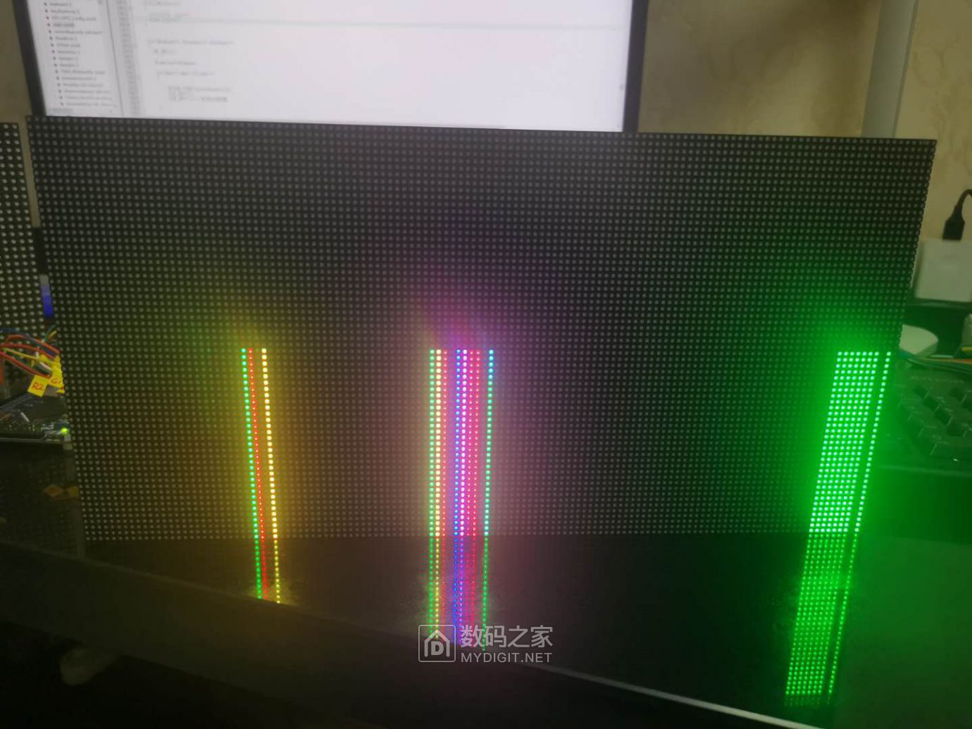

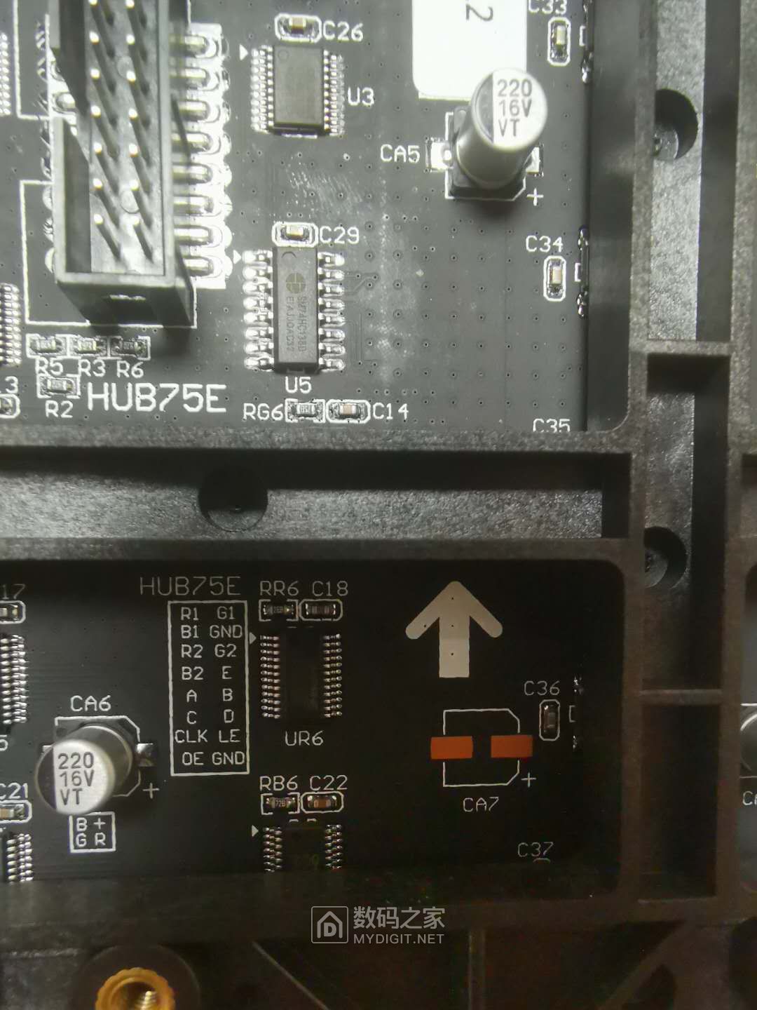

汇报一下,我手上有两块128*64的,接口标示一样,牌子不同,估计一块是普通屏吧,这个屏的驱动没问题,能正常使用,结果,换另一块板,同样是128*64,这次能显示了,可是不正常,只有相隔几列显示,不规则,并且不是按程序来显示颜色,试着各个接头拨了再插上,反应非常小,我就奇怪,拨掉OE,重启板,还是能显示,这可麻烦了,要测问题出在哪,接线不少,没有示波器,很难搞。
我不知道是不是测试线的问题,线长50CM,应该是24WAG的,比连接屏的扁线要粗,应该不是这个问题,有短线的时候再试

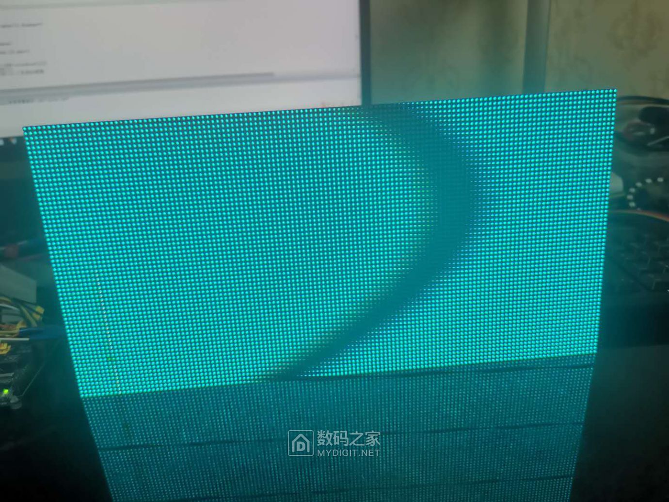

另外,上面lidawei1谈到的刷新率,我手机拍,多多少少会闪,DELAY调小也一样,大了就不必说肯定闪,我没有用定时器测试,就是简单的WHILE,不知道是我的手机刷新率高还是怎么回事?

能显示就好办了,显示正常的屏是说显示字符正常吗?是的话把显示部分的程序贴出来看看,按理一直while,不做其他事的话刷新率会很高的,不可能会闪。

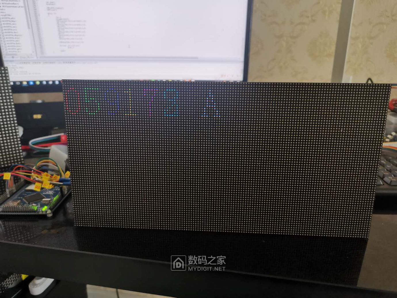

下面是从落叶大师的程序中提取出来的,用于测试及显示刷新次数,拷贝后覆盖原main.c文件,运行正常的话,会在屏的第1行显示刷新的次数,每个数字一个颜色,10或20秒后看这个数字是多少,除以秒数就是刷新率了,一般每秒可刷新约200次。
如果显示正常,那屏的接口这部分就没问题了,可以按照落叶大师原贴子的指引制作时钟了。

我三种屏(都是128*64),普通屏,中刷屏(说是1920,也不知道他们是怎么算的),高刷屏(3840),昨天测的是普通屏,中刷屏,高刷屏是一点反应都没有,今天用你给的这个试了,一样的,所以,目前还真的不知道是什么原因,要说是频率吧,你分析的都达到上百了,也没动,目前测到的是普通屏可以,中刷屏就几列,高刷的一点反应都没有,这些屏用屏带的控制卡可以正常亮
