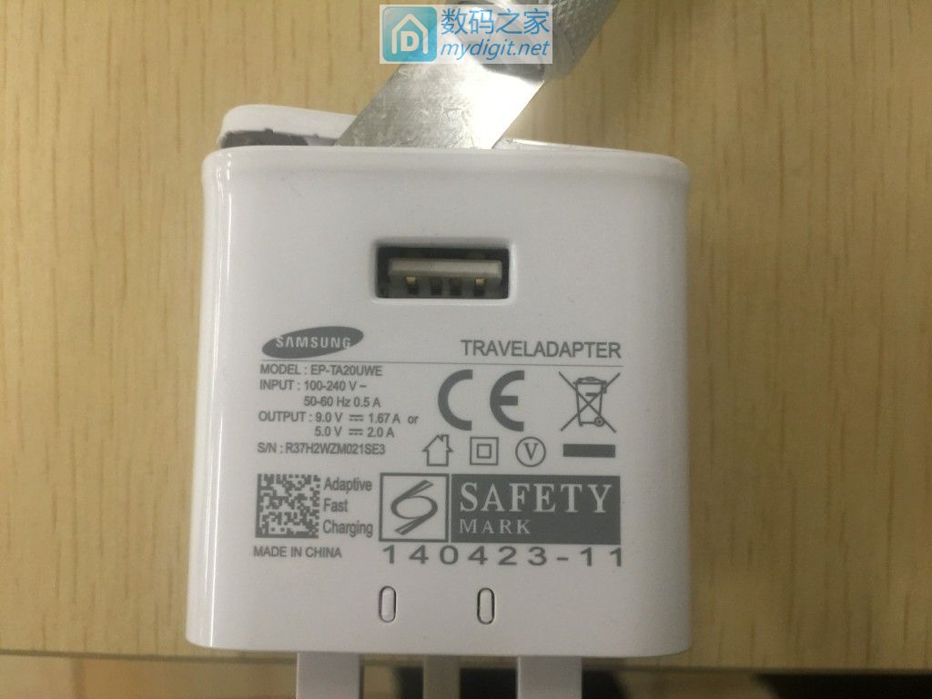

买机子配的充电头,卖家说是原装的,跟我的原装行货有点区别,大家看看是不是正品。

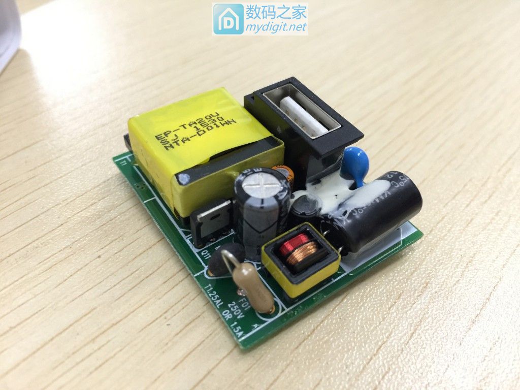

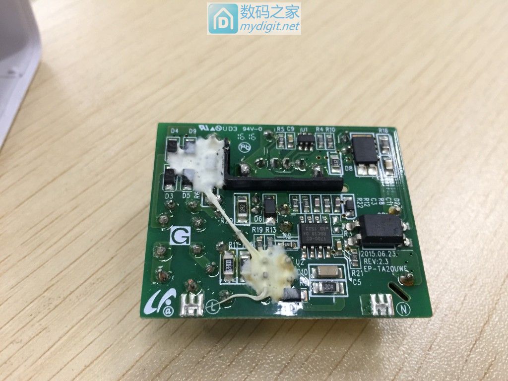

做工还行 从ic方案来看应该不是原装 我记得原装应该有一个高通的握手芯片
发表于 2020-3-20 14:24:37 | 显示全部楼层
做工还行 应该不是原装 芯片打磨了 原装应该有一个高通的握手芯片

测试了一下,接手机可以9v 1.67a快充,有问题的地方就是接三星原装无线快充不是10w,只有5w。应该是假货(高仿)
发表于 2020-3-20 14:59:55 | 显示全部楼层
看外壳应该是假的,英文是越南产,中文是广东产,而且序号都不一样!

做工和用料都不错,看丝印是越南产的,不是假货,话说假货舍得用这些料吗?与美版对比,光耦也是亿光的,电容一样是CapXon丰宾,固态也一样。协议芯片换了,丝印是U4,开关管在正面面立式焊接......

假倒是不假,这个是韩国solum-vina在越南代工的,国内的是三星自家的代工厂,方案完全不同了,做工用料以及品控比我国产的差远了,(三星自己也不想想,它现在最好的供应链都在哪)就拿S10来说,有人刚上市就买了,好几例开箱检查的时候发现越南产的一些配件,USB口有歪的或者外壳的盖子没压齐的问题
楼上说有颗芯片是打磨片,我是没看出来,倒更像是无字的芯片,三星的机子快充按道理来说是自家AFC的标准,兼容QC2.0而已。只不过以前它以前的充电头兼容协议很多,QC2.0、AFC,后期为了省成本直接砍掉QC2.0高通快充技术相关的芯片也不是不可能
发表于 2020-3-20 16:02:35 | 显示全部楼层
这是我的港版三星S8的电源,国内三星自家厂代工的(注意那两个钩的标志)
注意变压器的标识,还有一颗无字的芯片,都和楼主的拆的这个是一样的

不用怀疑,这是真货。
发表于 2020-3-20 16:31:41 | 显示全部楼层
真货...
这板子,者丝印一看就是真的
只不过减成本了....
