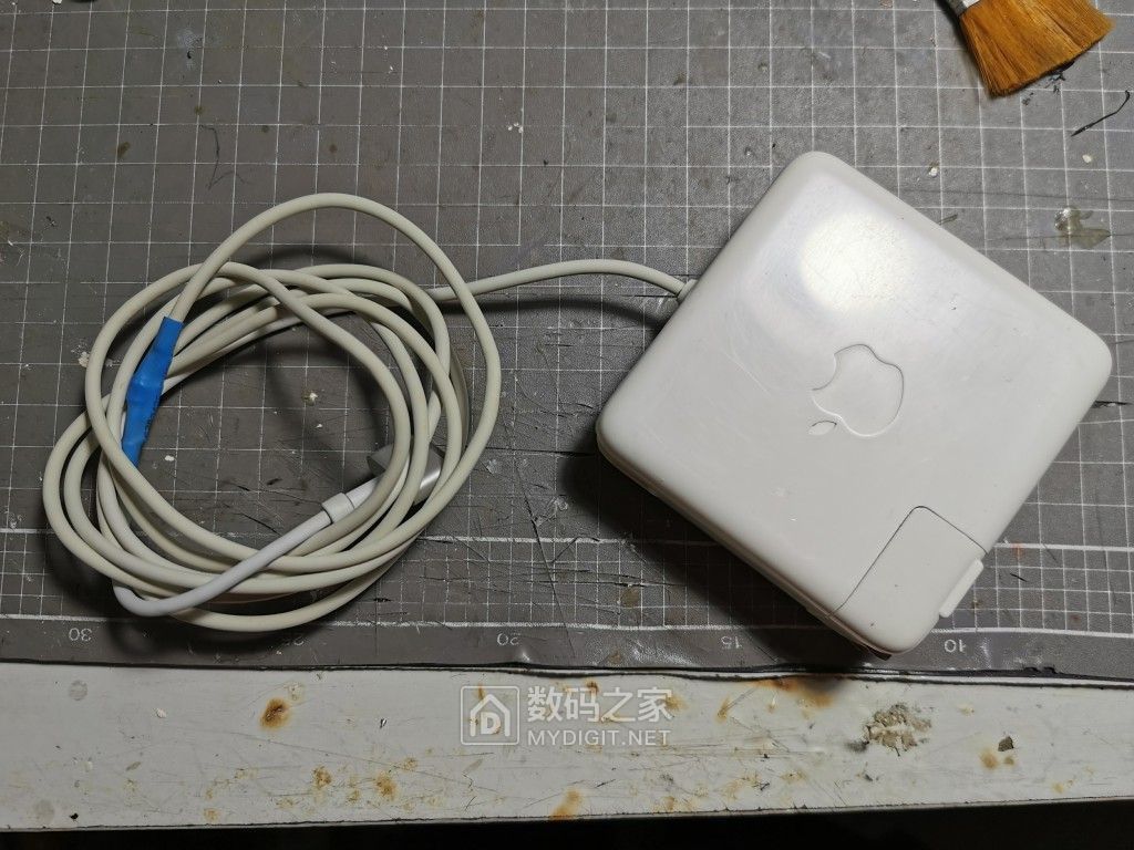

琪瑞cheenergy  苹果MacBook电脑85W兼容电源,同事拜托我修的,
,因为好像全公司里就只有我一个人会修这玩意,所以只能我来了
故障点和我上次在淘宝买到的原装电源是同样的问题,电线在接头那里爆皮了,造成接触不良
外壳我提前拆了,跟拆原装的一样用的是剪钳撑开的方法,非常简单
我特意把家里的笔记本电脑的电源都翻了出来,对比了一下
大小跟华硕的差不多,但要比戴尔、惠普那些电老虎用的要厚那么一点点
,总的来说体积还是很小的

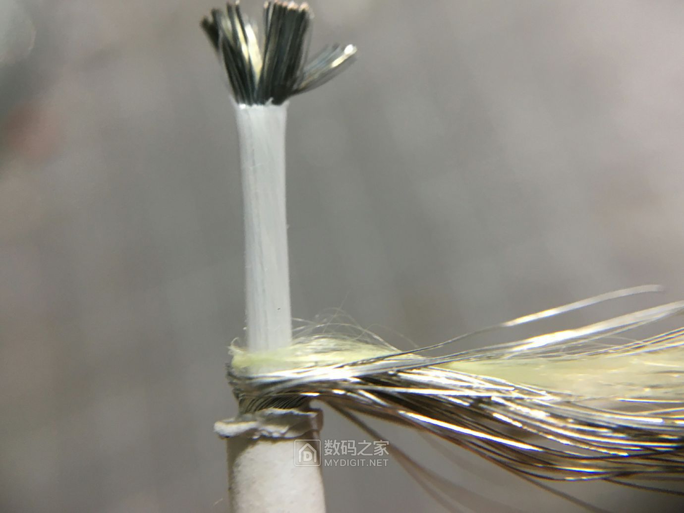

这线不是很粗...
让我放大康康
果然是一分钱一分货,线都不同
这是苹果路由器的电源线,上次拿它做了一条3DSLL的充电线
里面的线芯比它还多.  电脑的电源就更不要说了
