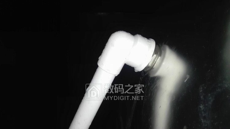

水塔抽满水后竟然从顶部漫出,没有想象中的通往溢水管(大概如图,高度差一层楼)。
一开始我就想是不是压力不够大没能从排水管口溢出来,后来看看溢水管尾端,管内一点水都没有,按理底部应该有一点。
于是开始米糊了,感觉是哪里堵住了。敲敲蓝色箭头附近位置,感觉是空的,也没水。再次以为哪里堵住了,但是应该没可能。
最后判断,应该是排水管底部有水,造成管道密封。水塔的水由于溢水口是倾斜的,在排出前同样造成了密封,所以水由于气压问题没能流进溢水管。
其实刚铺设的时候,就考虑到管里半截水可能出现上面的溢水流不下来的情况。但以为溢水口能慢慢一点点流下去,没考虑到安装弯头后倾斜坡度太长的情况。
目前解决思路:先在蓝色箭头处(高于排水口)接个三通,通气。    假如不行,再在红色箭头处(溢水口旁)开口通气。
45度弯头用上瘾了,不知道比90度弯头的水压提升能否明显。

楼主好像应该在最上面的红箭头处90度换个3通吧,就像你说的通气啊,太阳能热水器不是都一截朝上的通气管。
发表于 2019-3-10 13:12:43 | 显示全部楼层
楼主的分析是对的,说一个真实的故事,话说自来水供水不好的时候我安装了一个高位水箱,室内靠近天棚,水箱实际储水量约为0.5吨,由4分铝塑管引下连接水龙头,结果每次水箱排空后再次储水,水龙头都不再来水了,需要在水龙头上用嘴吸直到吸出水了才能保证这一箱水正常使用,后来在出口加了电动阀不让水箱排空才解决了问题,由此我才知道有一种“堵”叫做气堵。

。  有点想在内丝弯头那里用电钻钻个小洞。 不然只能在弯头后面加3通了

我建议弯头改3通,一小段向上,中间加活接连接原来的管路

嗯,我之前以为没有内丝三通买。 溢水口这里我都不涂胶水的。

lz的水箱是敞开的,溢水阻力大压力小,可以加粗溢水管、避免直角和死区、密封水箱。你的压差压差12米不出水,是不是水箱是全密封的?是的话开进气口
