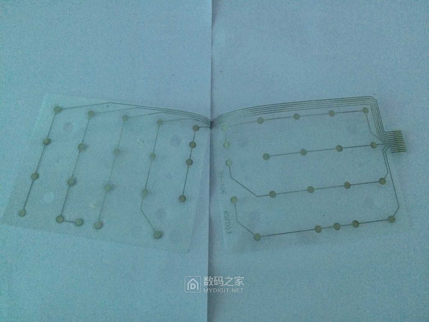

联想的笔记本电脑型号是E40提示键盘坏,通过更换键盘知道的。请问各位知道是什么地方坏吗?有时候可以进入系统。现在都进不了系统显示屏幕如下图

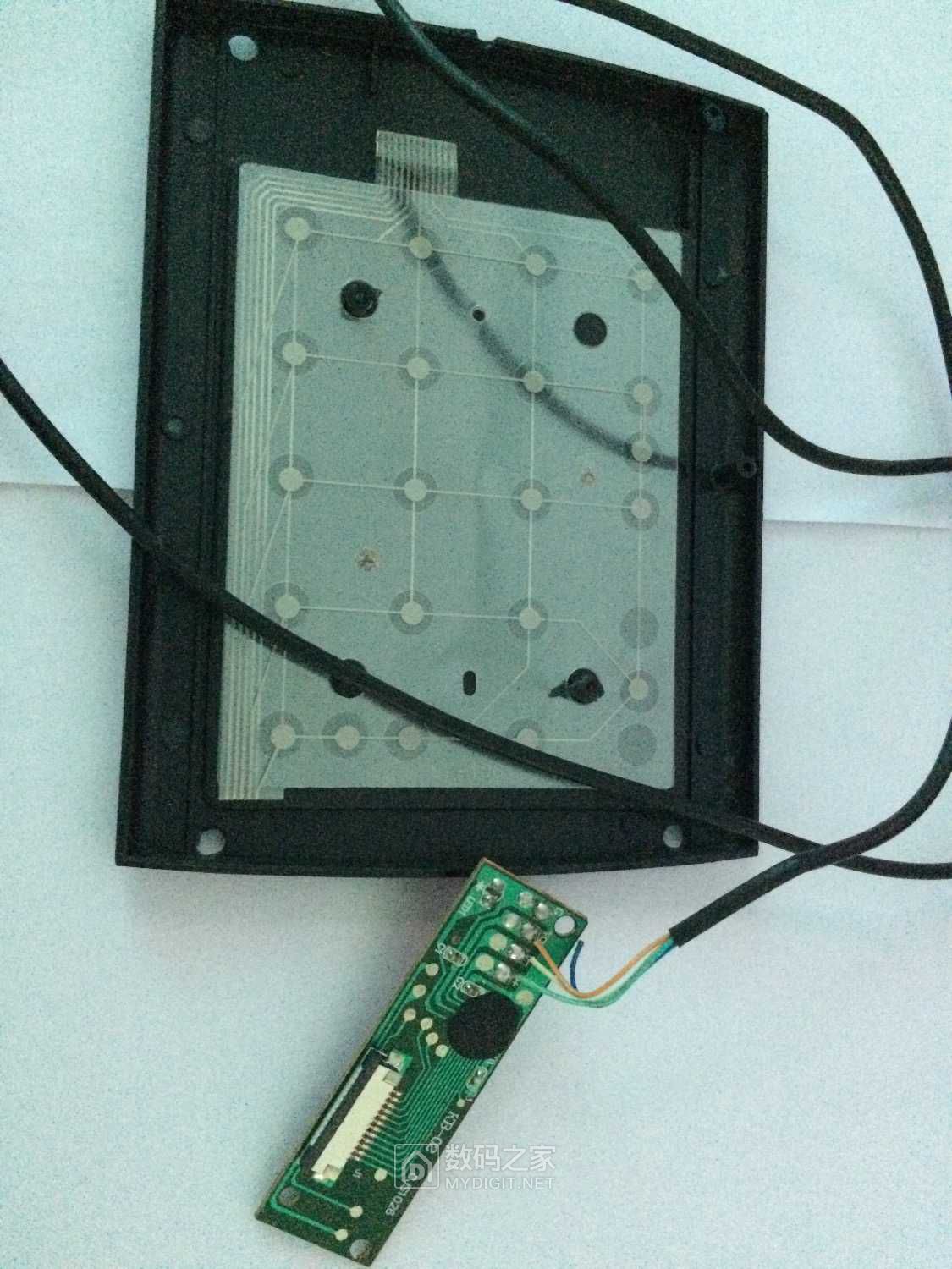

我还真的找个键盘来拆过。的确是在主板上。
但是一般键盘的是在键盘上有。
右侧的排线上面一部分是竖着走线的,下面一部分是横着走线的,两部分重合在一起,当有按键按下就短路产生一个电阻值给主控判断是什么键位然后给计算机一个字符。我看计算机屏幕显示是2A就可能说是数字2和字母A所在的那条线路有发生短路了。提示给我知道
