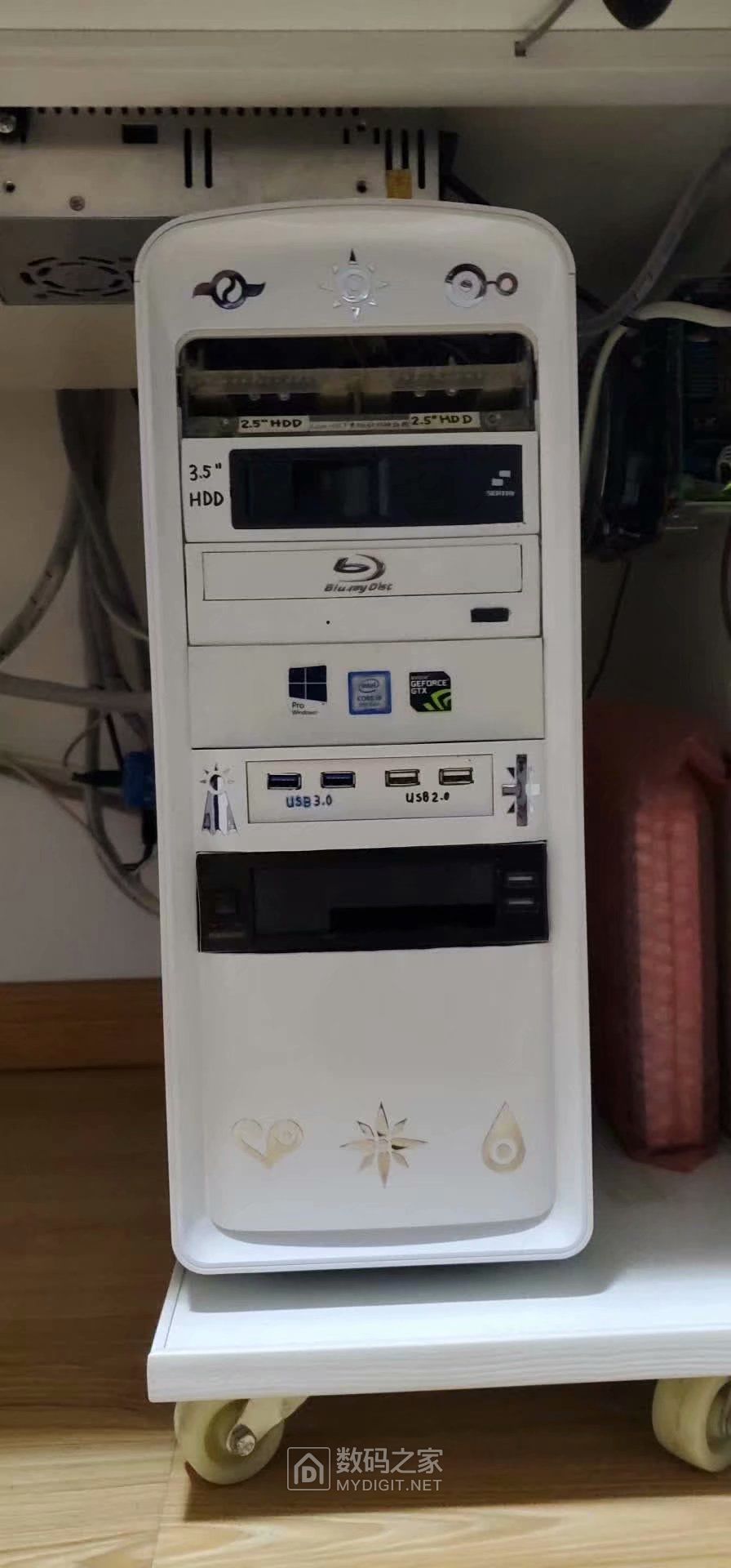

老铁皮机箱太丑,而且空间太小了,主板和前面板设备有抵触
思来想去就买了这个机箱,一共有8个标准快拆装5.25盘位,
前面板默认开了4个光驱一个软驱,底下几个可以自己切开面板,
我就切开了一个,总共装了6个设备,从上到下分别是:
多年前自制的双2.5热拔插(其实上面设计还可以装一个笔记本光驱的没装)
3.5热拔插硬盘槽
蓝光刻录机,LG的BH16
小抽屉,放一些小设备工具
USB3.0和USB2.0软驱位面板
3.5/2.5硬盘槽
底下还有两个,以后要装什么的话再切开面板就可以了。
其中双2.5是接在ASMEDIA的pciex2拓展卡上,SSD可以跑满
两个3.5是接在主板的ASMEDIA的pciex1的SATA孔,只能到350MB/s速度
(七彩虹坑板原生SATA无法热拔插,所有的七彩虹都这样,别的牌子都可以热拔插)
贴数码宝贝徽章的帖
电源是自制的DC-ATX,功率550W,双路12V各20A实打实的
下面的硬盘槽是短的,插2.5的话露一点点,3.5的话露一半

箱底的轮子没有自锁功能,机箱容易会自己溜达出来

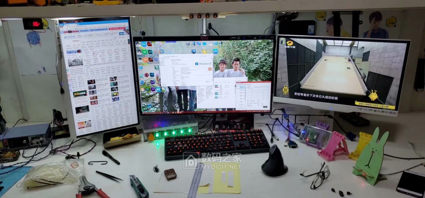

这显卡可以哦,带三台显示器,我的本本带多一个显示器看视频就不行了
把4个轮子十字交叉掰好,就不会自己滚了
1050ti而已,就三屏的话核显都可以,但核显带4k屏幕播视频全屏居然到不了60。。还是用独显好。
