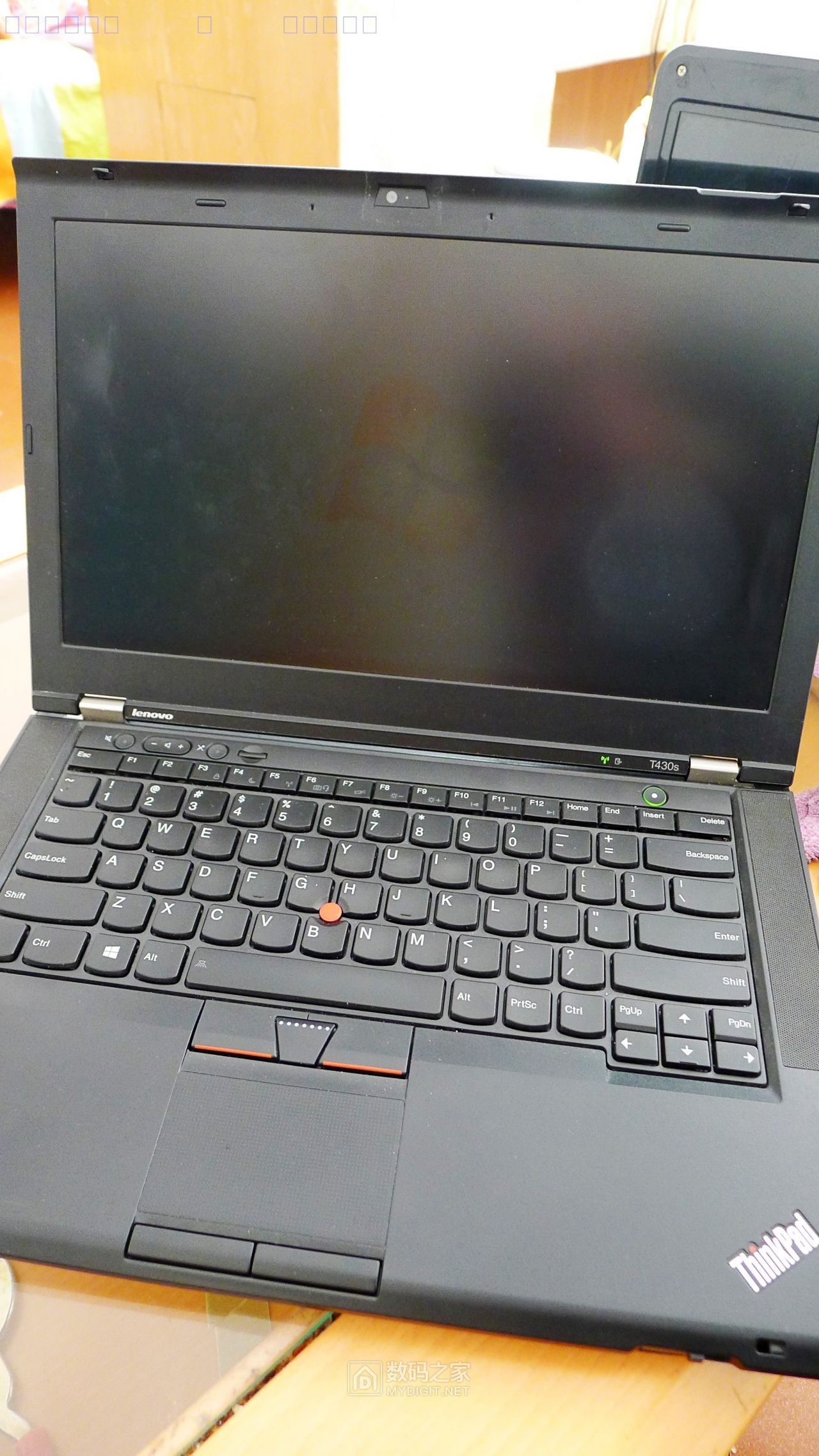

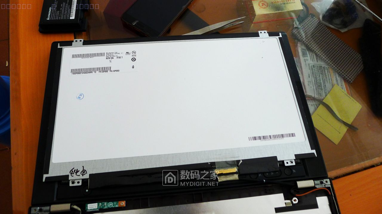

手里一台二手T430S,开机无背光。能听到开机声音,判断已经开机,但屏幕无显示。

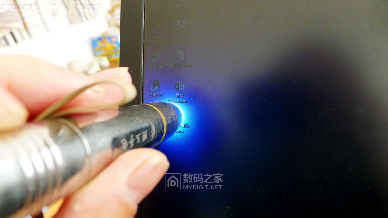

下图是我调整了对比度后可看见桌面,当时肉眼无法看清
外接屏幕正常,判断显卡正常,此时可能是背光led损坏或者背光驱动坏
手电打光,看清图标
接下来拆,外观

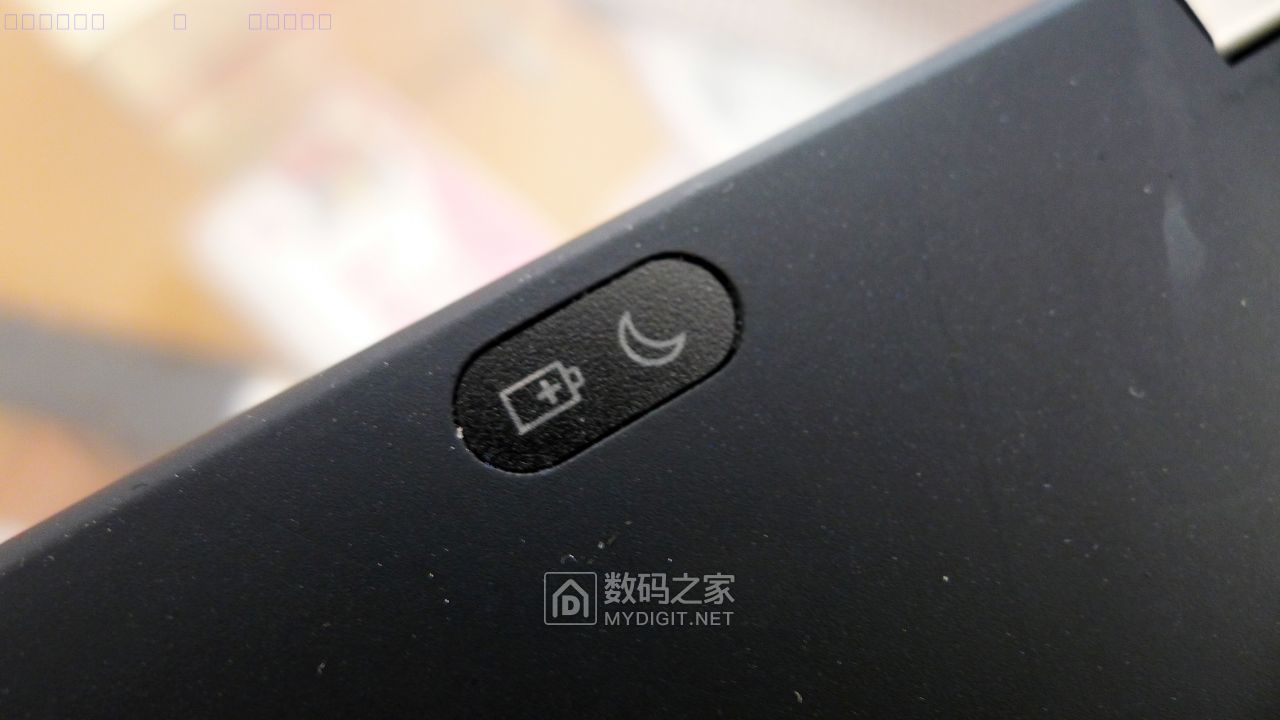

电池与休眠标识

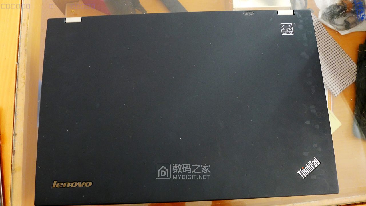

商标

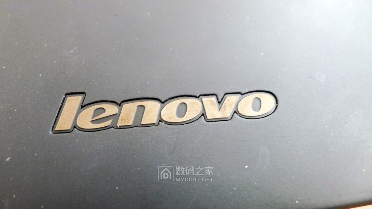

恶心的logo

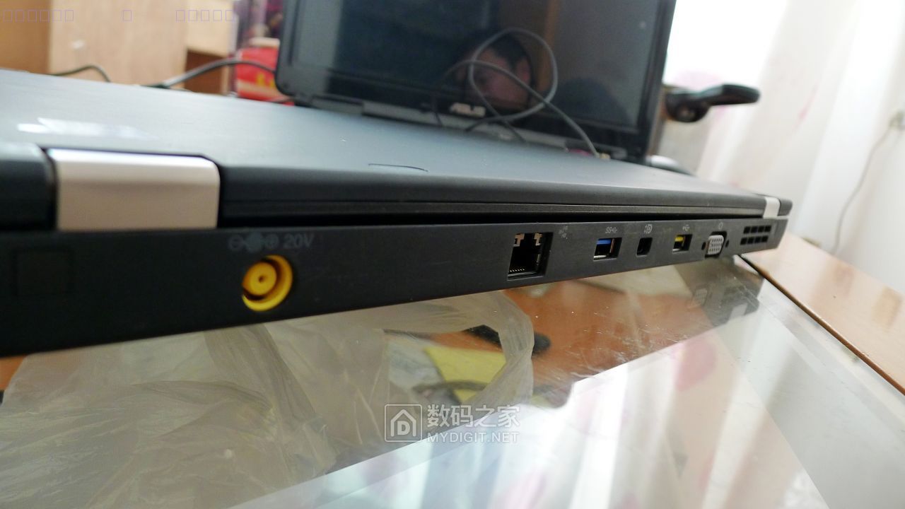

后面接口
耐下胶条
感觉胶条粘性不强
漏出里面螺丝,明显被多次拆装过。
二手机器,避免不了。只要主板没修,屏幕看起来不难受就行了。

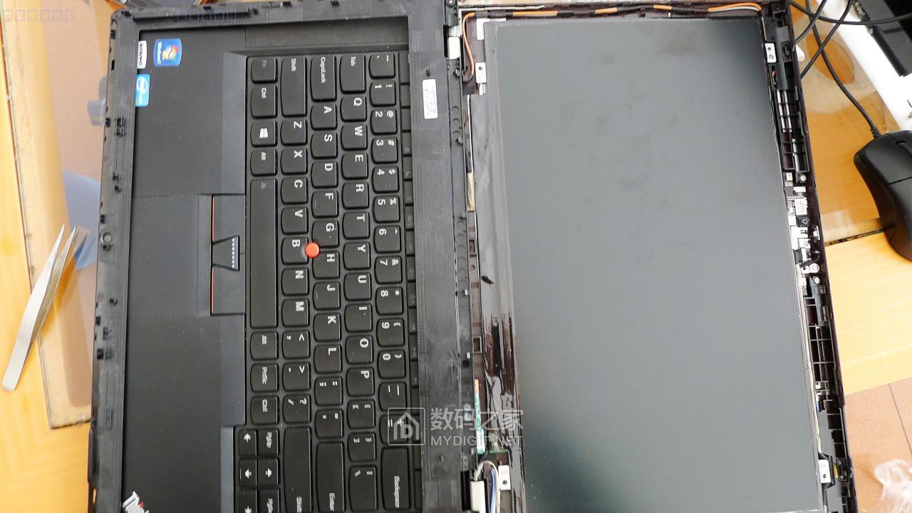

无损拆下边框
屏幕翻个面
多次拆卸,导致这个胶带没粘性了

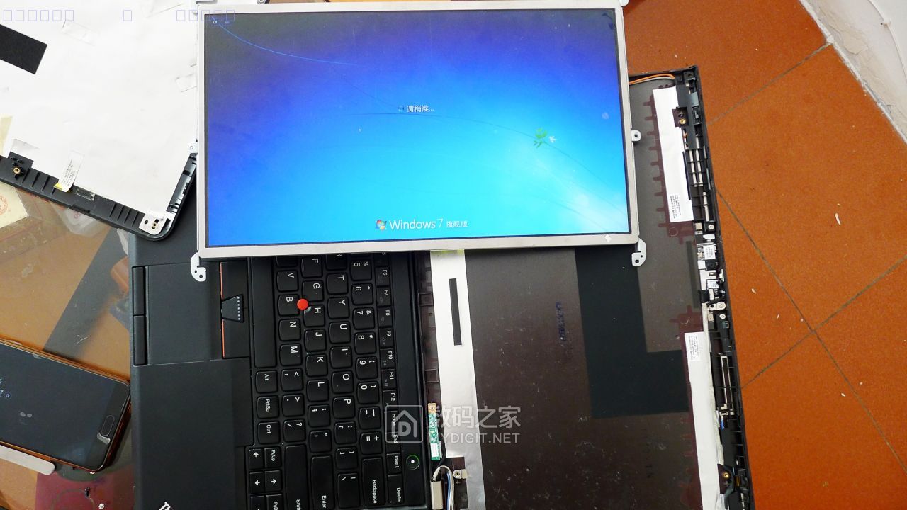

使用另外一个笔记本屏幕测试,屏幕正常点亮。
将T430S屏幕放到led驱动版上,也正常显示
现在判断是排线松弛导致故障
排线处重新贴新胶带,故障解决。
安装回去,开机正常。
现在比较薄的屏幕,控制都在主板上了,如果是驱动部分损坏,修理还得费点劲呢。
