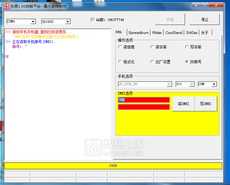

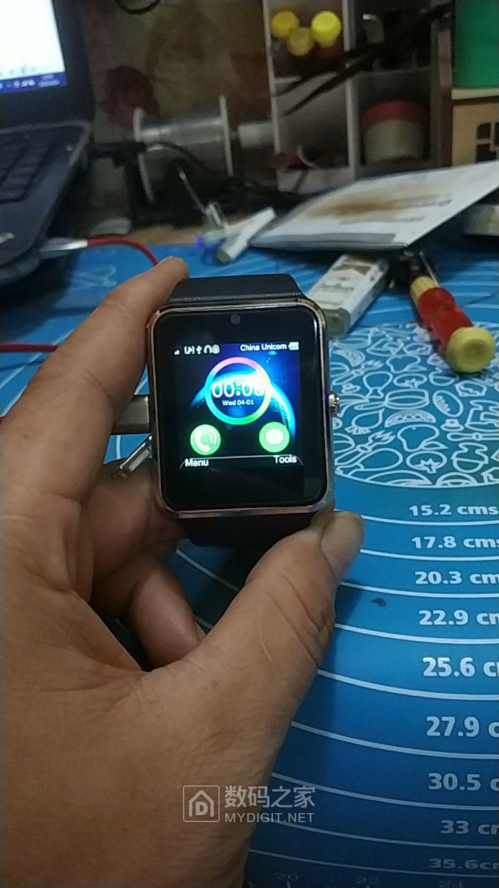

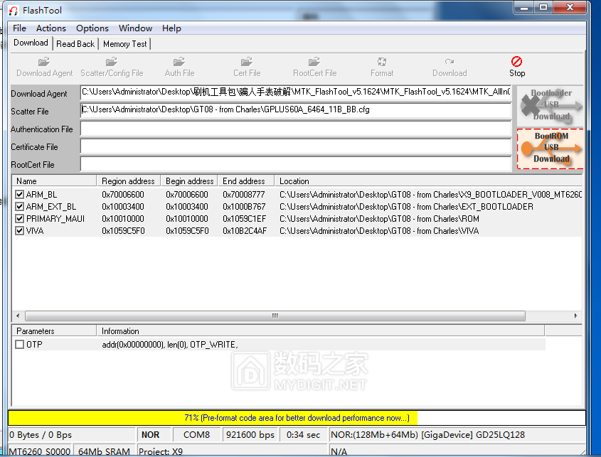

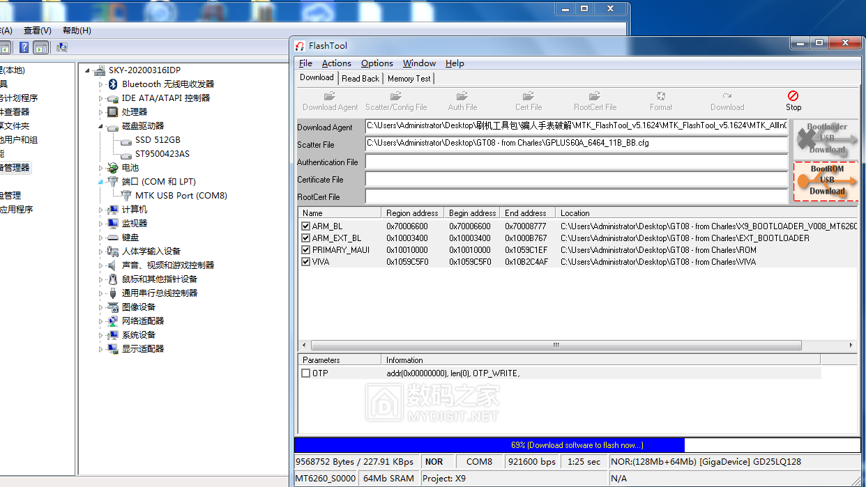

前段时间老兰家卖的几款库存的智能手表,有英文和中文的,我买到的是英文版,某宝上搜索smartwatcch gt08能找到。方案是MT6260的,通过搜索找到刷机固件,这个固件初始状态是负片,要在相机设置里在选一次负片就正常了,不过退出去还是会还原。https://drive.google.com/drive/m ... sort=13&direction=a 固件地址,好几个,喜欢折腾的可以试试,需要梯子、借用坛友的帖子https://www.mydigit.cn/forum.php?mod=viewthread&tid=132391里面的刷机固件可以改串号。第一次发附件贴,太乱了。固件下载:
有问题就回复吧,有时间就回

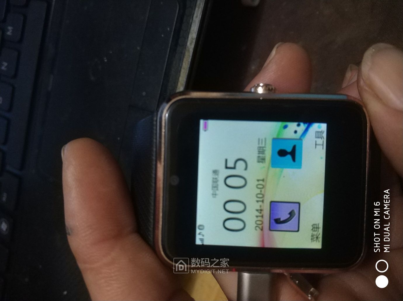

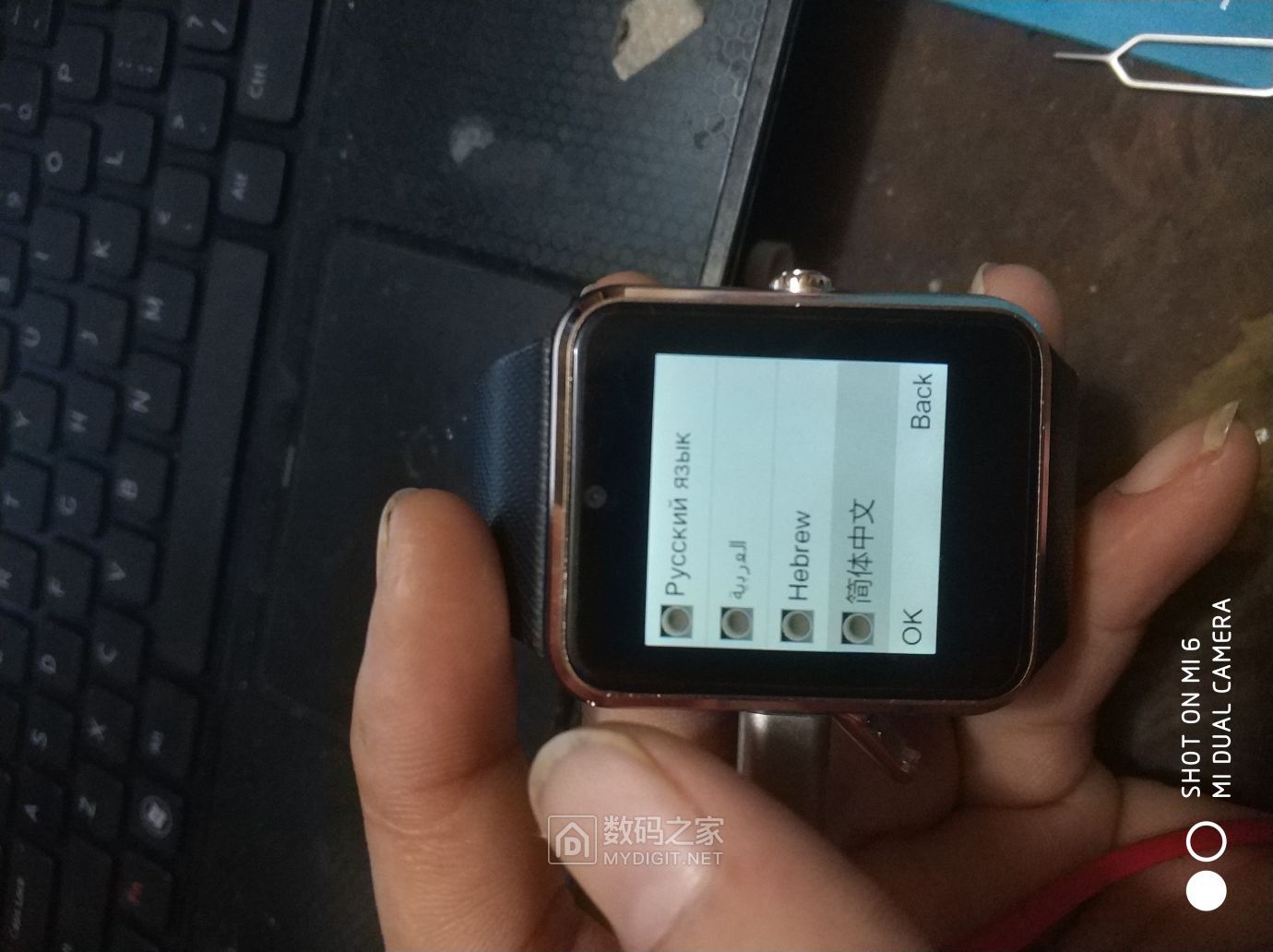

发表于 2020-4-26 23:38:06 来自手机浏览器 | 显示全部楼层
刷成中文了,但是关于消息通知还有些问题,明天才折腾了,谢谢楼主。

发表于 2020-4-27 22:18:27 | 显示全部楼层
手上有个mt6261的,一直在苦等固件,楼主的固件想下来刷刷看,没M
发表于 2020-4-28 10:20:52 | 显示全部楼层
楼主呀 你说的负片这不是照相机的问题 是整个手表程序的颜色都是反色了 我也遇到这个问题了 楼主有没有不反色的固件呀
发表于 2020-4-28 10:22:38 | 显示全部楼层
楼主呀 不是你相机负片了  是手表程序全都是反色的  有没有不反色的固件呀?
 楼主| 发表于 2020-4-29 00:21:06 来自手机浏览器 | 显示全部楼层
kbh 发表于 2020-4-28 10:20
楼主呀 你说的负片这不是照相机的问题 是整个手表程序的颜色都是反色了 我也遇到这个问题了 楼主有没有不反 ...
我的手表就相机是负片的,在相机设置在选一次负片就正常!你这样的情况我我不清楚原因,固件我都是在那个网站上下的,你可以一个一个试试!
发表于 2020-4-29 15:51:54 | 显示全部楼层
pleianth 发表于 2020-4-29 00:21
我的手表就相机是负片的,在相机设置在选一次负片就正常!你这样的情况我我不清楚原因,固件我都是在那个 ...
我试了一天 只有英文版的可以正常显示 你看看图片或者视频就知道了 你刷的中文的是整个系统颜色反了 不是相机反了 我又刷回英文版了
