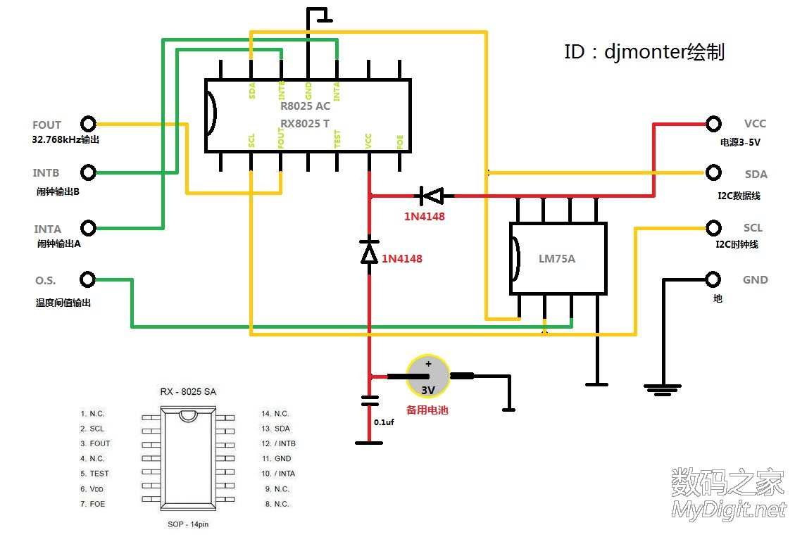

时间问题估计是8025引起的。
我以前用8025也出现过类似问题,是芯片初始化不当引起的。
没想到我也用了同样的方案。这两个芯片便宜好用。
建议楼主重新画个板子,别在这上面浪费时间了。

我最近也发现了这个时钟芯片的问题,现象是用一段或长或短的时间就出现时间混乱的问题,虽然我已经改用了DS3231但是还是希望层主分享一下代码否则好些片RX8025就要仍了。
发表于 2020-5-9 01:02:12 | 显示全部楼层
慕名而来 发表于 2020-5-8 22:01
我最近也发现了这个时钟芯片的问题,现象是用一段或长或短的时间就出现时间混乱的问题,虽然我已经改用了 ...
测试了十几天了,没有问题。micropython的不知能否帮到你。

这个语言的代码真心不懂,我用8025T做了一个定时控制器,用了一段时间后发现经常时间杂乱,起初以为电源不好或干扰问题,搞了好久没有解决,前几天长假把它带回家里不带控制进行测试,发现几个小时后仍然出问题,以为这种0.75元的芯片不靠谱,看到你的回帖就过来交流下。我的C代码如下,不知道哪里有问题或者还需要那些必要设置:
