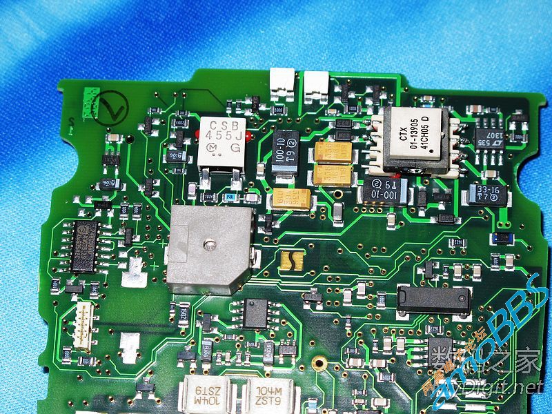

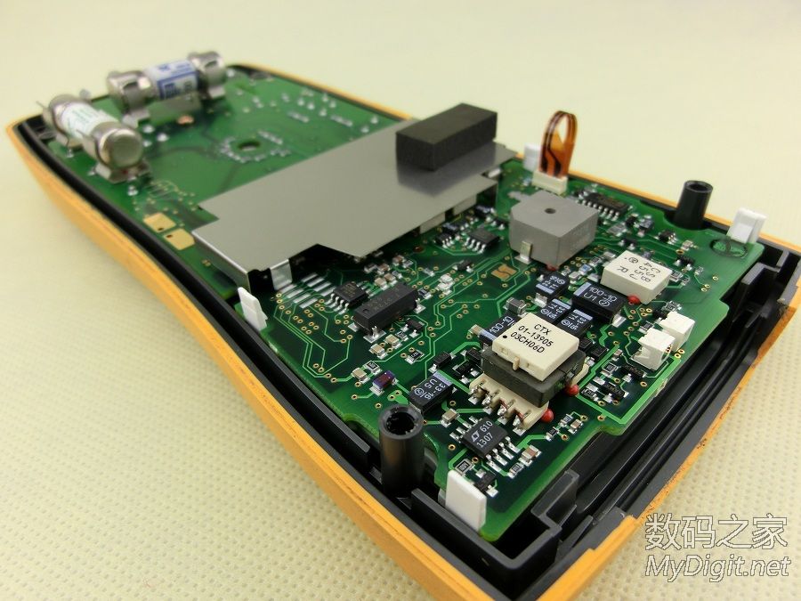

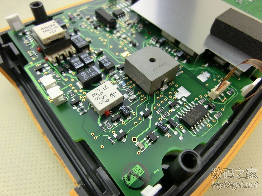

FLUKE-187增加蓝牙功能,方便与笔记本通信
(不修改原来的电路,保留红外功能)

帮楼主补充几张高清图

发表于 2020-5-9 14:43:01 | 显示全部楼层
线路板真是赏心悦目。

发表于 2020-5-16 09:02:39 | 显示全部楼层
howinson 发表于 2020-5-9 14:43
线路板真是赏心悦目。
板子质量很好,但是布局就不那么规整了。用料也扎实。。对比安捷伦手表的内部一大堆铝罐子还是比较舒心的。。但是对比台表,内部布局就不那么讲究了。。高档仪器,尤其精密仪器,内部布局很治愈强迫症的。。
