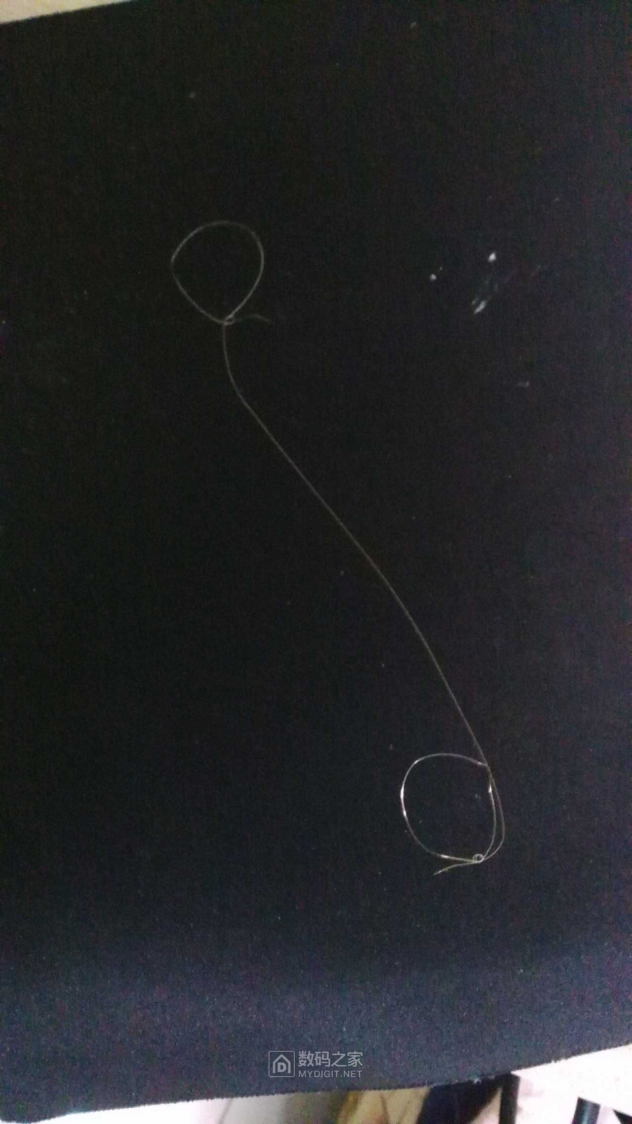

iphone6摔了一条裂痕,显示和触摸正常,只是外面玻璃破了,通常大家都是换总成,但我一是为了省钱,更重要的是原装屏的色彩和灵敏度比组装屏要好很多,所以准备自己动手分离内屏和外屏。
网购了一块外屏,25元。带铁框,送了细钢丝,解胶水,还有胶水
拆下原来的屏幕总成
拆掉铁框,按键,和听筒等小配件
继续,等待分离液晶和玻璃
给边框加热,拆掉边框,因为第一次拆,没有经验,温度太高怕损坏液晶,温度低了又很难拆开,所以这一步比较艰难,不过我买的玻璃带边框的,所以把原来的拆碎了也不怕。
终于全部拆完了,但原来的边框也拆坏了,不过没关系,总结了一个经验,只要温度够,还是很容易拆的,也不会损坏,下次再拆就完美了。
接下来就是分离液晶屏和玻璃了,以前没拆过,所以完全没经验,怕损坏液晶,不敢把温度加很高,又不敢受力,所以分离起来比较困难,后来事实证明只要温度合适,分离起来是很容易的,正因为我的过于小心,导致了一个严重的失误。
准备的细钢丝
大家看出问题出在哪了没有?其实我已经感觉到不对劲了,两边的颜色区别太大,而且有一边明显很容易拉动钢丝,可另一边总感觉很难拉动,而且钢丝都断了好几次。
继续,发白那一侧只要给屏幕加温,轻轻拉动钢丝就很容易分离,但另外一侧好难。
终于完成

拆下的内屏很明显的两边有区别,主要还是缺乏经验,其实刚开始我就感觉不对劲了,举个列子,三张叠层的纸,为了分离1,2层,所以要把钢丝切入它们中间,可是我却在钢丝切入的时候,有一边的钢丝夹在了1,2层中间,但另一边的钢丝却跑到了2,3层中间,不在一个平面,所以继续的话只能把第2层活生生的从中间切断,这也是我开始纳闷的地方,为什么两边颜色不一样,而且有一边拉动钢丝很轻松,另一边却很费力。
本来是很完美的,分离后显示和触摸也正常,接下来清理胶水,再把新买的玻璃装上就行了,这下好了,由于一个失误,把一层膜给削没了,屏幕彻底报废了。
不过也好,总结了宝贵的经验,下次手机外屏摔碎不用高价换总成,直接可以自己换外屏了

偏光膜坏了,再弄一层偏光膜粘上去

显示屏偏光让你给铲下来了,我以前也这样干过,换偏光膜吧

偏光片被割开了,换个偏光片就可以了,2元左右一张。不过这个东西分横竖两种的。可以买个略大的自己剪。换这个你需要买OCA光学胶。
不过国内卖的便宜的偏光片会略有点偏色,颜色没以前的鲜艳。
