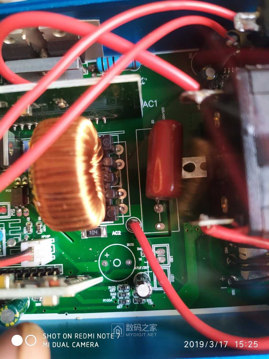

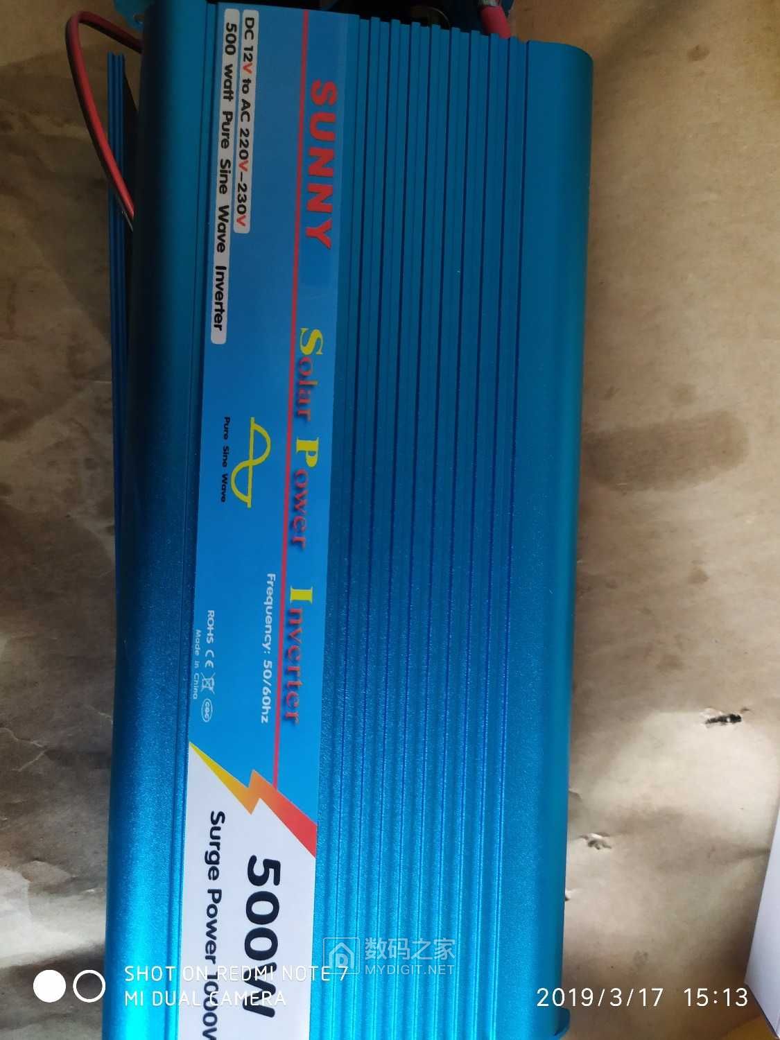

咸鱼120元购得 拿来放车上给手机充电 笔记本 打印机  剃须刀充电
卖家说是纯正弦波才购买
自己又不懂 ,特发帖求教大家

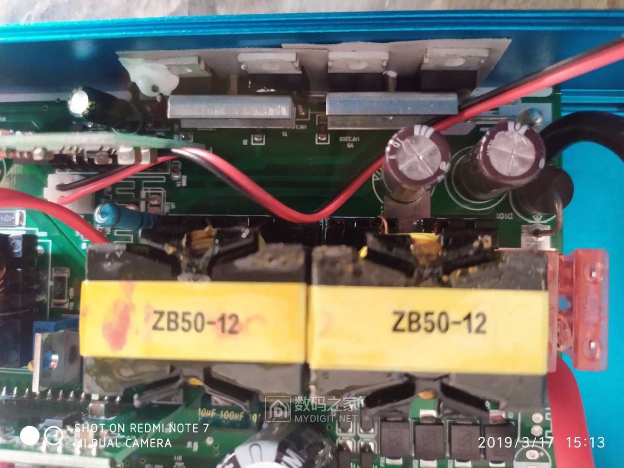

应该是的,图1左上部那块竖立的小板,就是正弦波发生器

啊。。。。肯定纯正弦啊,最简单的鉴别方法就是看输出有没有lc滤波,一个磁环电感加一个大cbb~
发表于 2019-3-17 19:28:31 | 显示全部楼层
很可能是纯正弦波,一个电感是boost升压,一个电感是SPWM滤波,但是我不排除方波的修正电感做到那么大去骗人的可能性,一分钱一分货,

看不清后级驱动板,不是很确定是不是纯正玄波。。。

正弦波,而且还基本足功率500w
