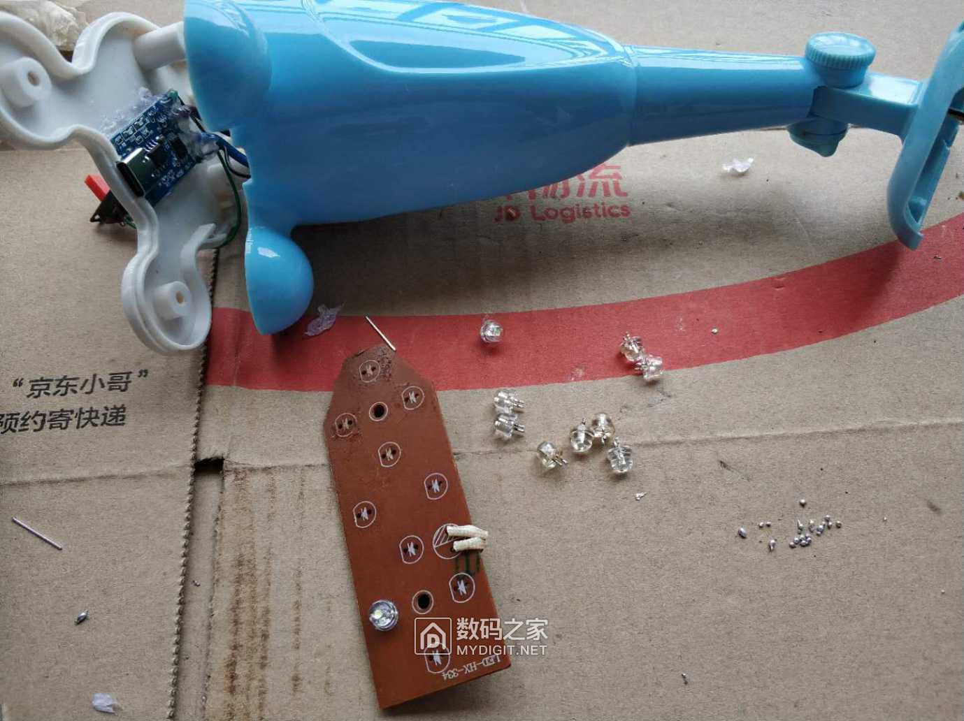

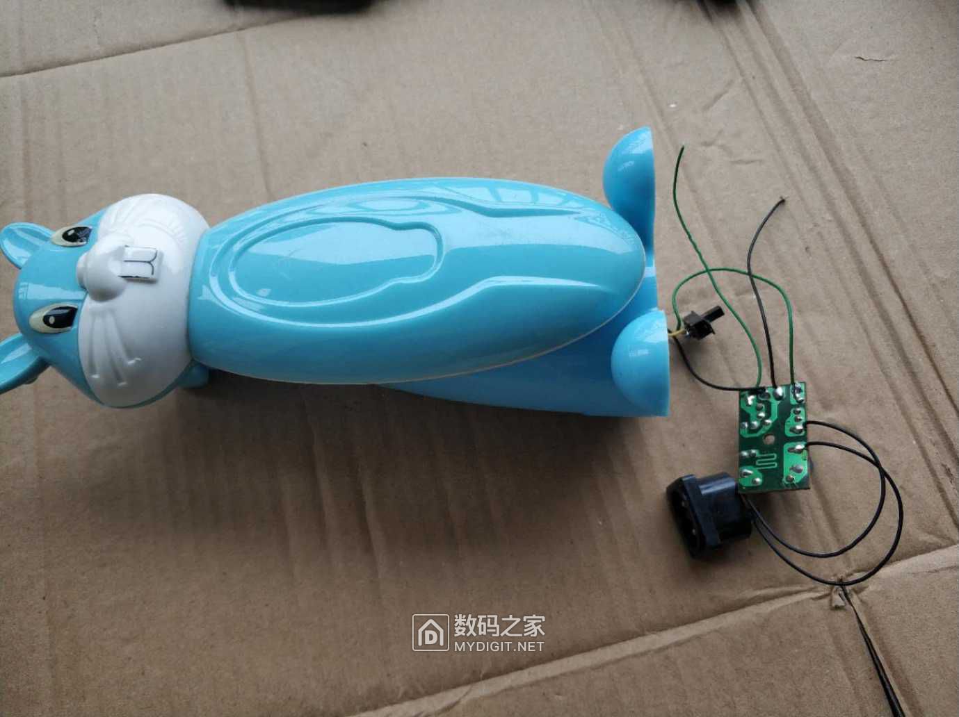

放了几年,里面的铅酸电池不用看了,肯定报废了,扔了,电路板也拆了,准备换上4056!
wechat_upload15911757725ed76a5c5e43f

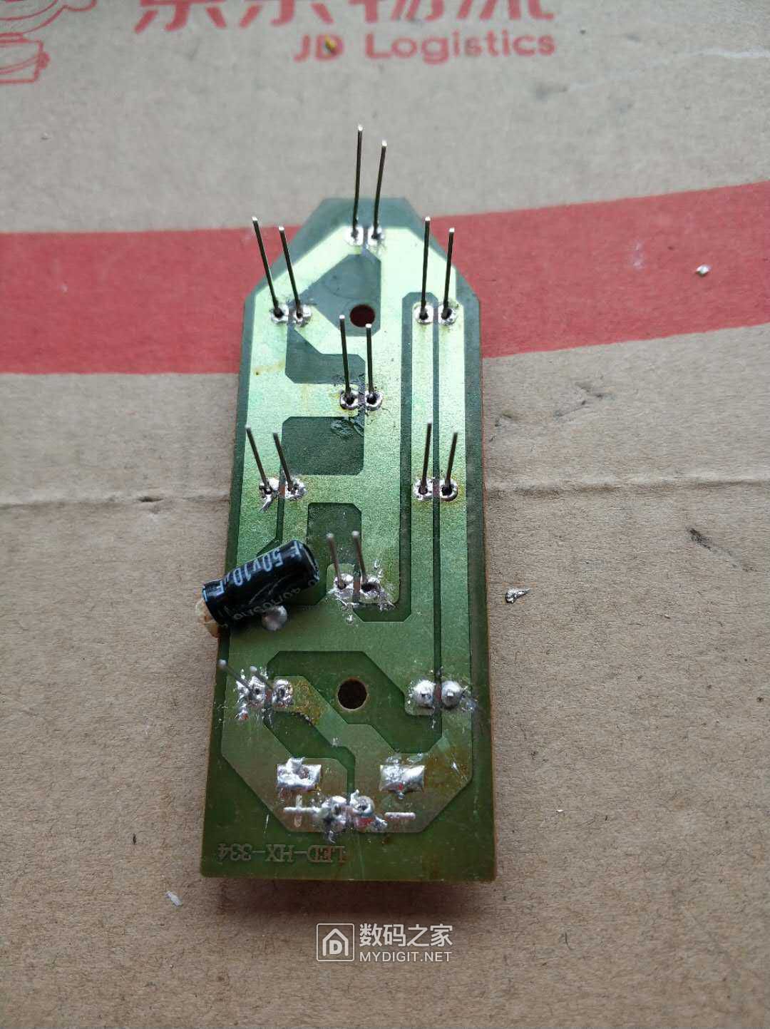

5mm草帽灯坏了一个,全拆下了,不然新旧亮度不统一。

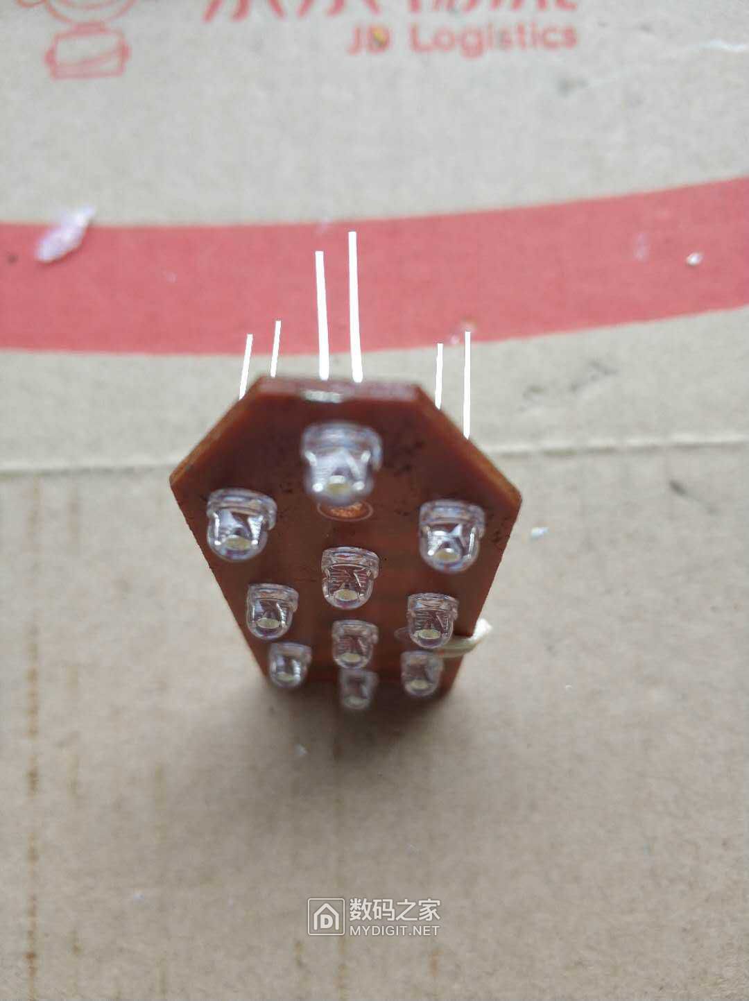

换上新的!
wechat_upload15911757745ed76a5e969d3
wechat_upload15911757755ed76a5f926a4
亮了~
wechat_upload15911757765ed76a6068216

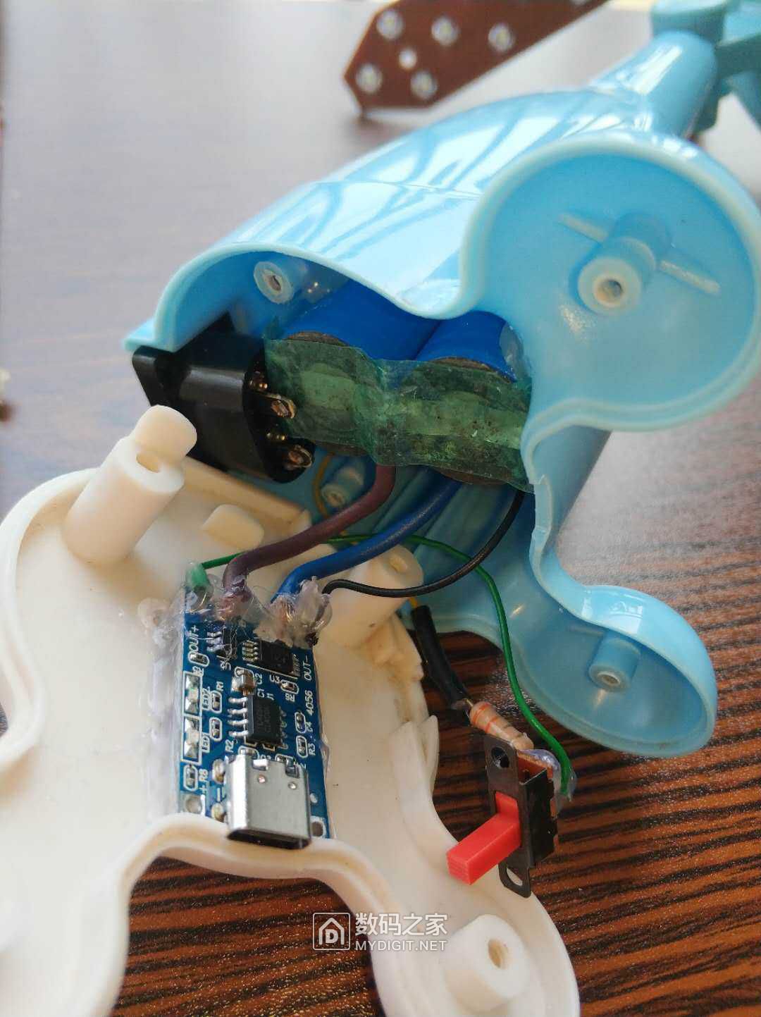

固定好4056模块!2节废旧充电宝电池(并联)!
wechat_upload15911757775ed76a6149457

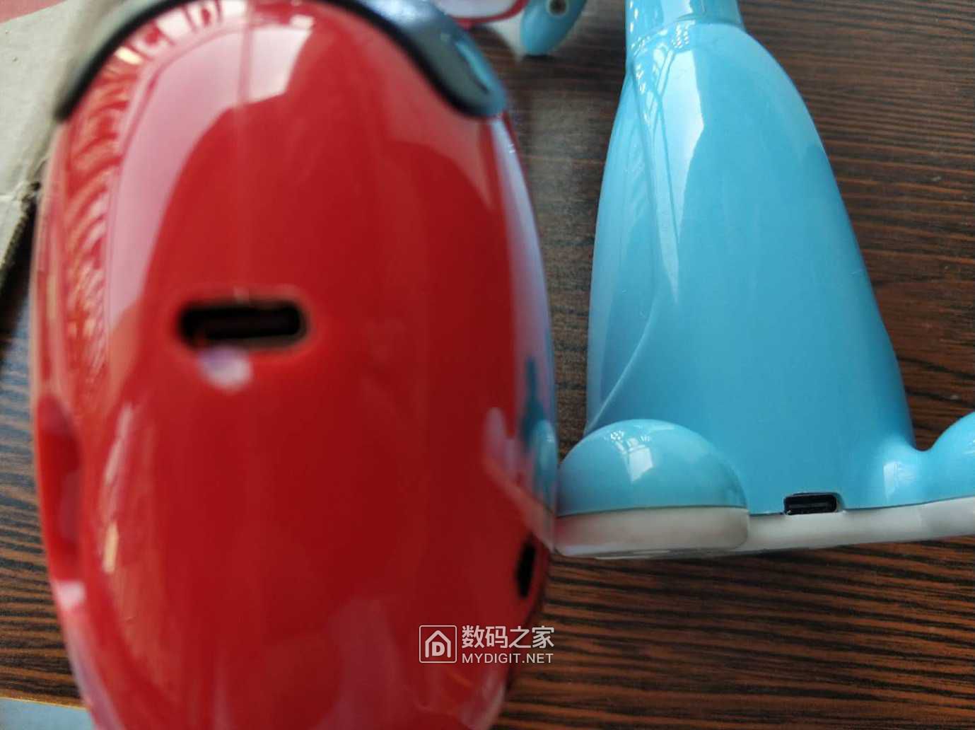

Typec孔!
wechat_upload15911757795ed76a631e98a
