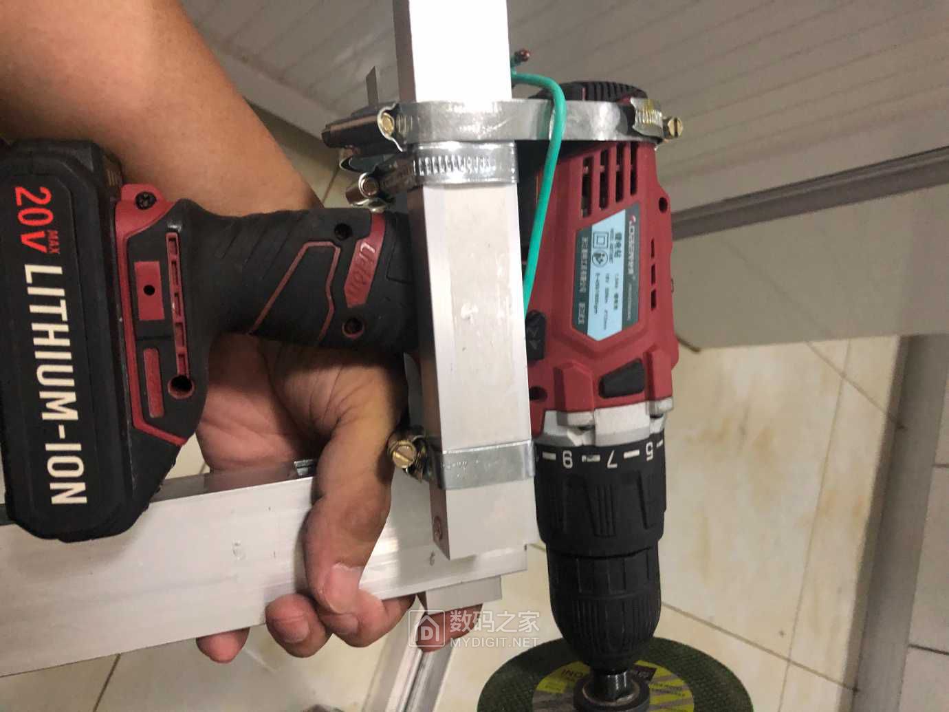

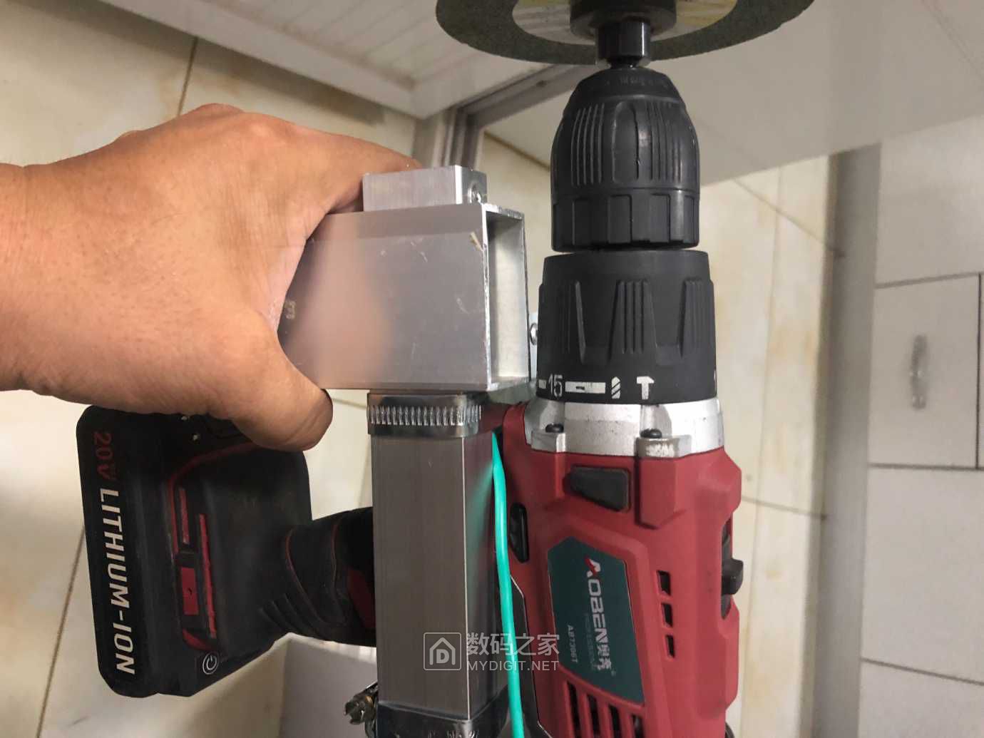

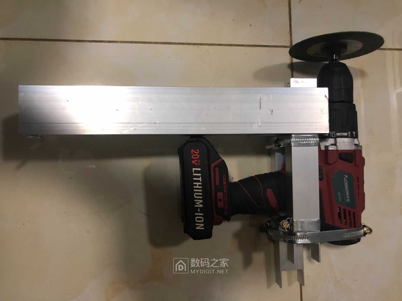

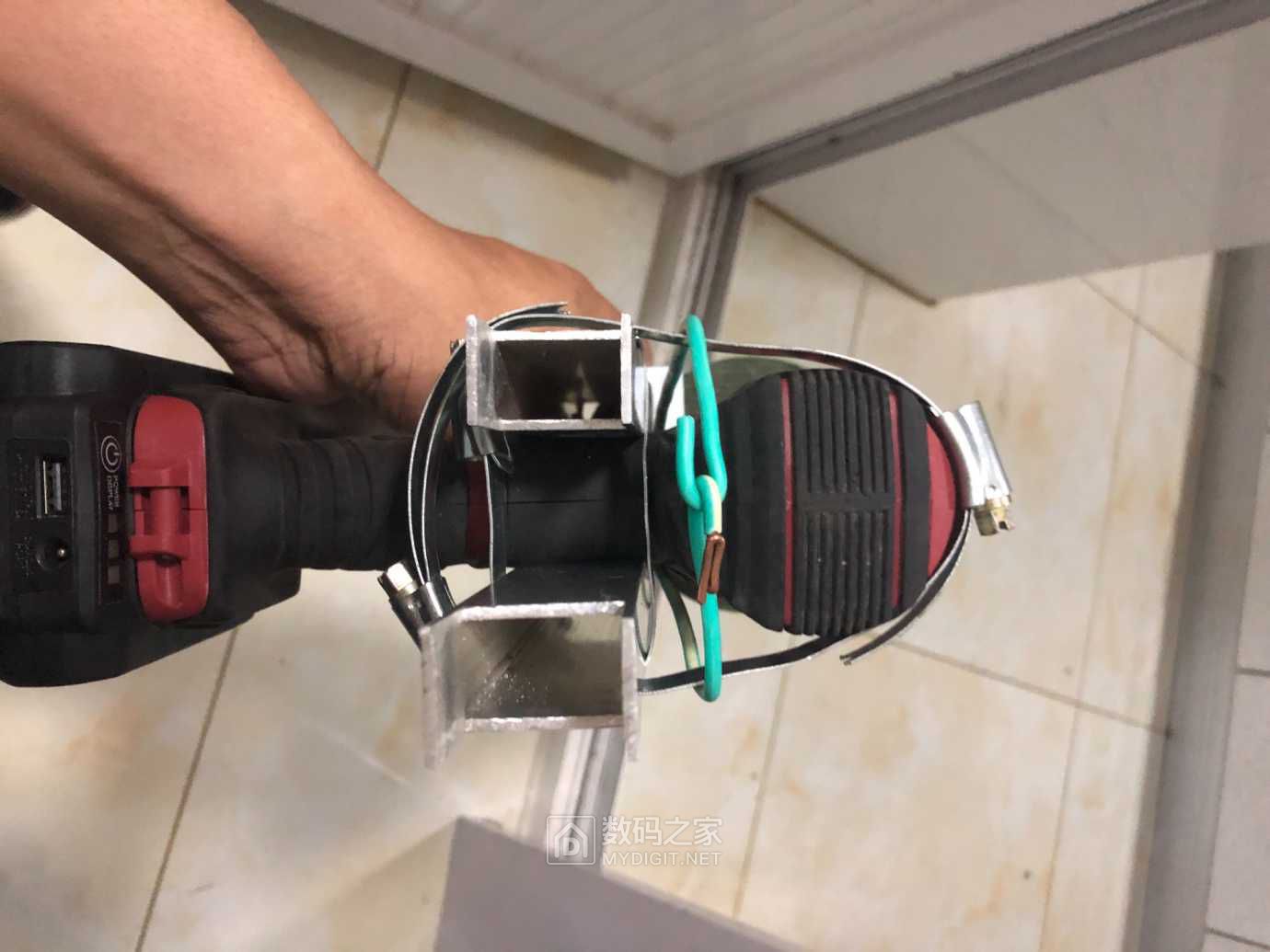

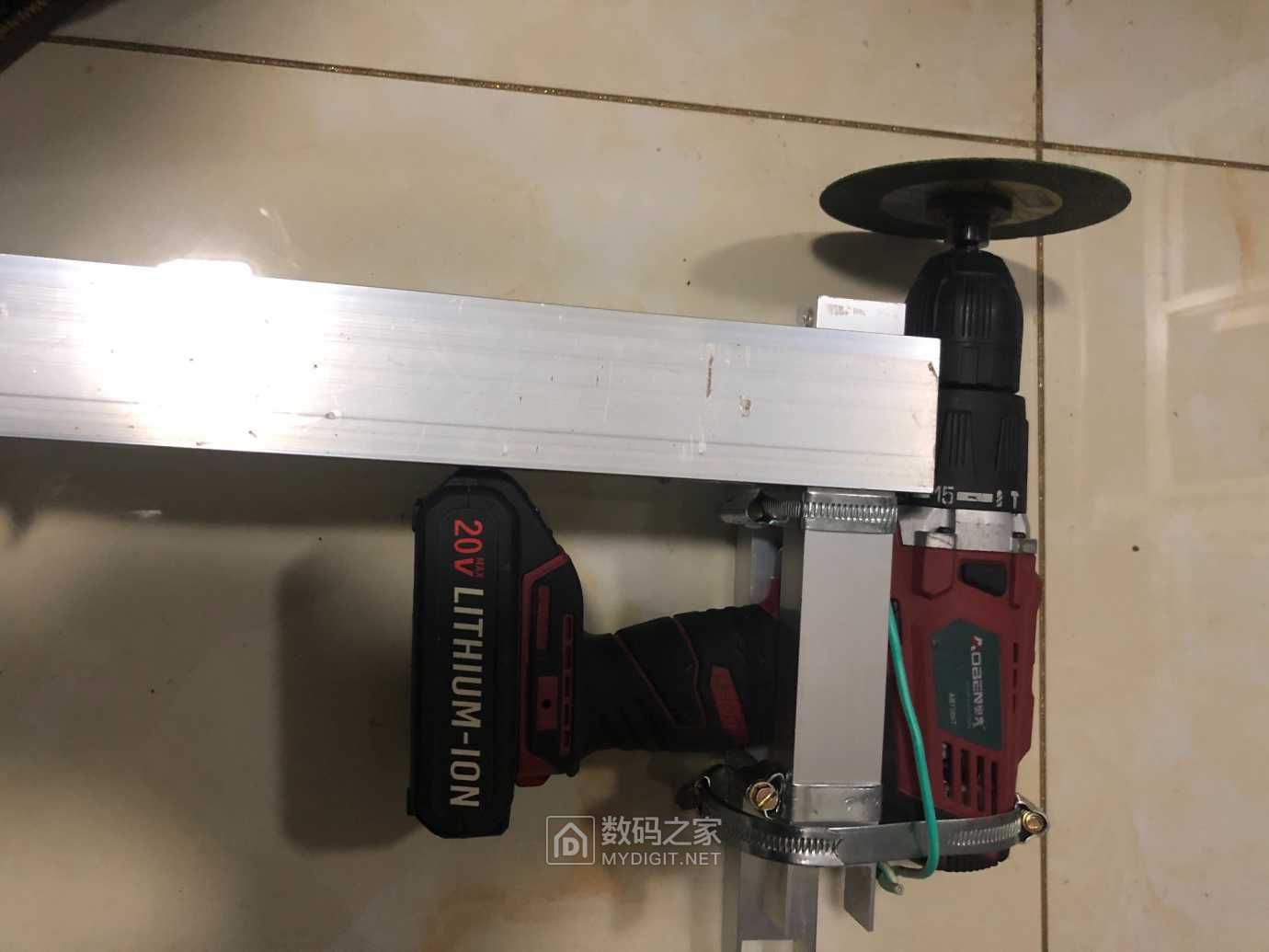

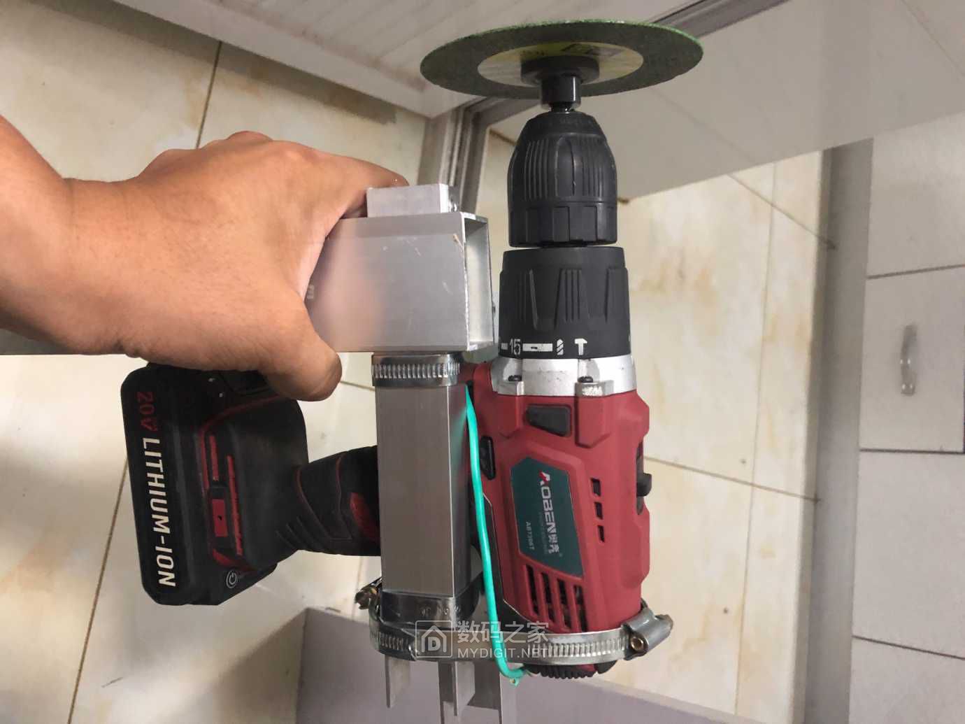

同学那里取来的角铁铁皮货架子,尺寸不合适,改改自己用。
要切割铁皮,角铁。
切割角铁用钢锯就行,但切割铁皮隔板用钢锯就不方便了。
有手电钻,有做模型的方铝,有磨片头,自己做个角磨机来切割很方便
过程很简单,看图就可以
8BCE0052-43C6-47F3-82D7-FEBEDB875CE5.jpeg 8BCE0052-43C6-47F3-82D7-FEBEDB875CE5.jpeg 8BCE0052-43C6-47F3-82D7-FEBEDB875CE5.jpeg 8BCE0052-43C6-47F3-82D7-FEBEDB875CE5.jpeg 8BCE0052-43C6-47F3-82D7-FEBEDB875CE5.jpeg 8BCE0052-43C6-47F3-82D7-FEBEDB875CE5.jpeg
完成
欢迎来轰,欢迎来砸

这个转速不够吧?
发表于 2020-6-5 00:03:41 | 显示全部楼层
危险啊,慎用!
 楼主| 发表于 2020-6-5 00:05:01 | 显示全部楼层
haihaojj 发表于 2020-6-4 23:34
这个转速不够吧?
是转速低了点儿,但切个铁片隔板能用就行了,有总比没有强就得了。比那个220的电钻要转速低
发表于 2020-6-5 00:07:14 | 显示全部楼层
转速低了好几倍,效果太差。用220V交流电钻能好一点,但更需要小心,这种用法危险性比较大!
发表于 2020-6-5 01:47:53 | 显示全部楼层
没有保护罩,砂轮片碎裂,分分钟变飞刀。

确实很危险,看着是小薄铁皮隔板,但是在切割的时候也把割片夹住了,好在电钻有这个力矩控制的功能,打滑了。就这样还是把割片弄掉了一小块。很是危险的。角磨机估计也很危险。
其实,角磨机本名是角向磨光机,看名字也是个磨光类的设备,也不是给切割使用的。
发表于 2020-6-7 17:54:39 | 显示全部楼层
切木板和切金属或者其他材质要求线速度不一样,同一个转速用的切割片大小也会不一样的线速度,很薄的铁板慢点进刀就行了,没有绝对安全,但有绝对危险,控制好风险就行。

您讲的对,我就是手不稳,在切割到拐角的时候被卡住了,应该是进刀快并且手歪了。使用这些工具还是要手稳还是要熟练。熟能生巧嘛,不过确实挺危险的。以后不用这东西了,最后几根角铁是用钢锯锯的
