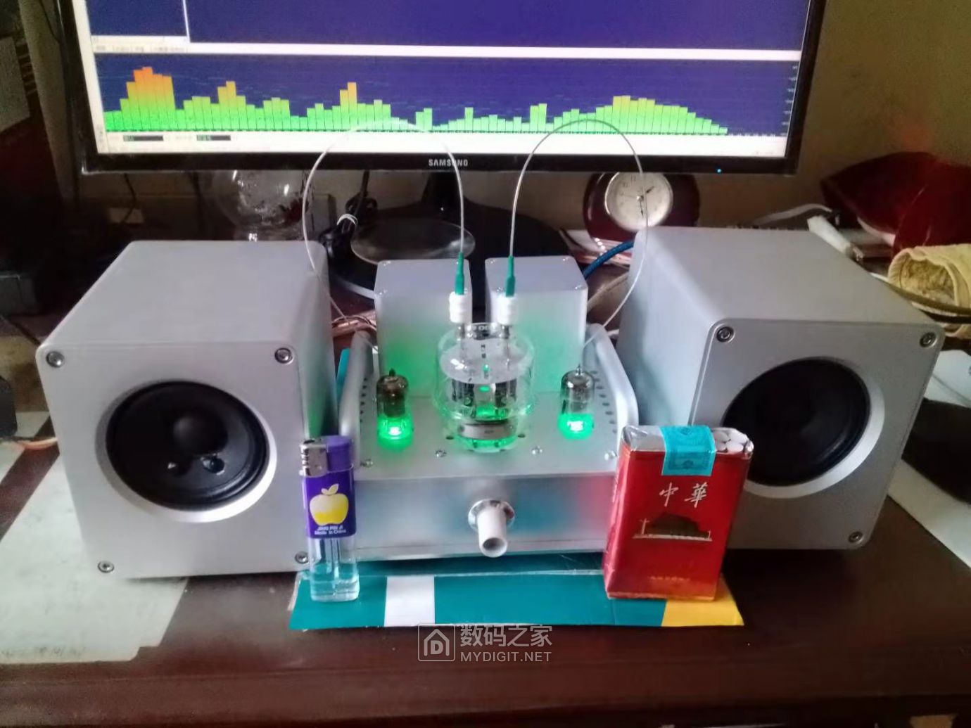

没有啥技术含量,
直接上图 啦:

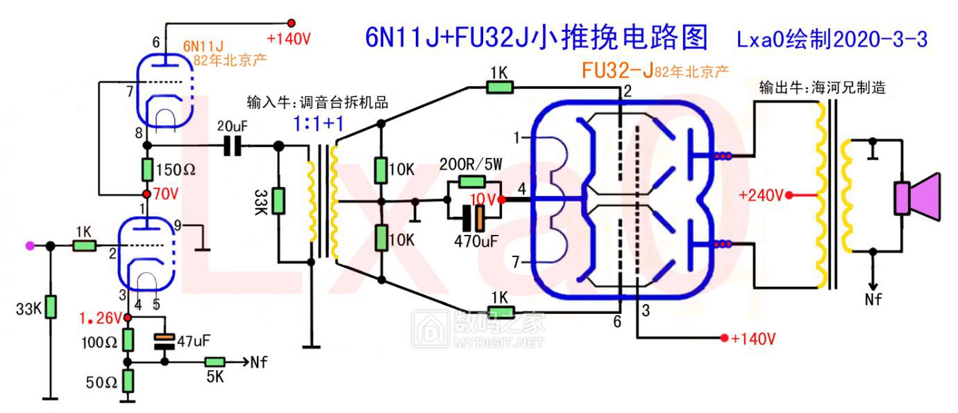

 楼主| 发表于 2020-6-8 15:37:24 | 显示全部楼层

发表于 2020-6-8 16:11:26 | 显示全部楼层
灯丝颜色很漂亮
 楼主| 发表于 2020-6-8 16:20:47 | 显示全部楼层
gnimuh 发表于 2020-6-8 16:11
灯丝颜色很漂亮
那是在管座下面加了一个绿色的led。
发表于 2020-6-9 06:25:30 | 显示全部楼层
你可以试试去掉喇叭到6N11的大环路负反馈,高音细节会多很多,改成局部负反馈。应该多拍里面原件图,布线,让大家看看。
 楼主| 发表于 2020-6-9 17:03:38 | 显示全部楼层
无忧无虑 发表于 2020-6-9 06:25
你可以试试去掉喇叭到6N11的大环路负反馈,高音细节会多很多,改成局部负反馈。应该多拍里面原件图,布线, ...
我的大环路负反馈不是很大,
所以就没有去掉。
很抱歉:内部线很乱,就不发图了吧?:titter:

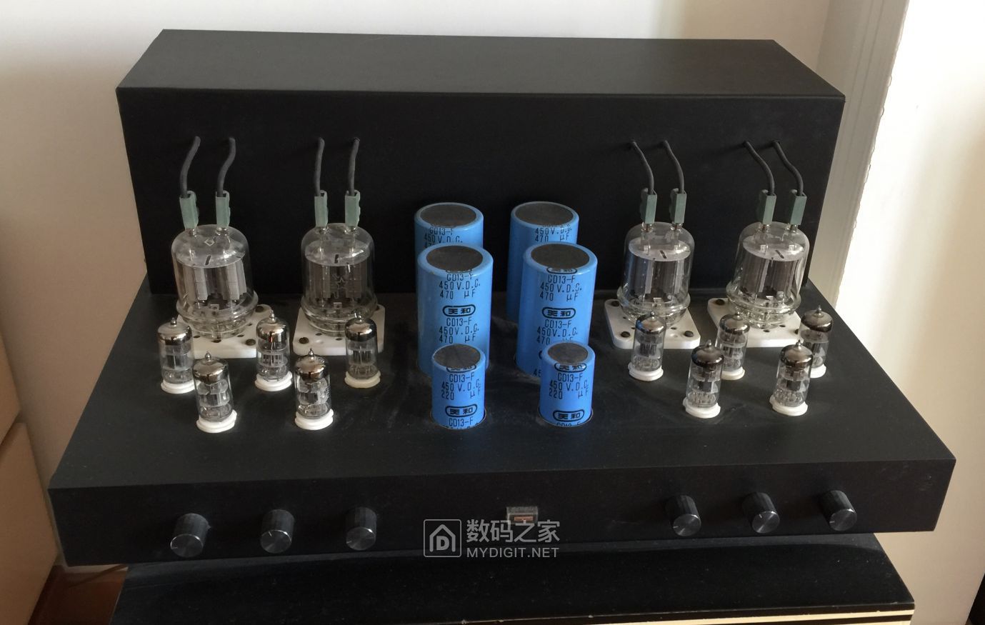

发表于 2020-6-20 22:12:56 | 显示全部楼层
lxa0 发表于 2020-6-20 16:13
下一个计划fu19 三极管接法推挽。。。

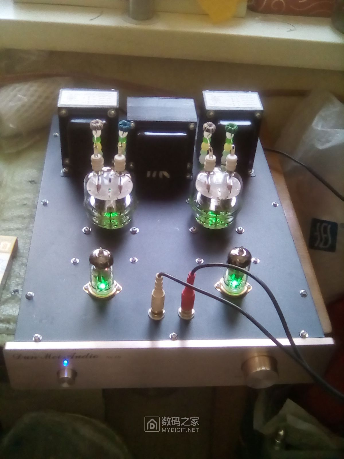

发表于 2020-6-20 22:38:02 来自手机浏览器 | 显示全部楼层
esp888 发表于 2020-6-20 22:12
三十年前装的,前几年回家开机还能响。
这也是fu32 ?

发表于 2020-6-21 12:59:04 | 显示全部楼层
这个是fu29

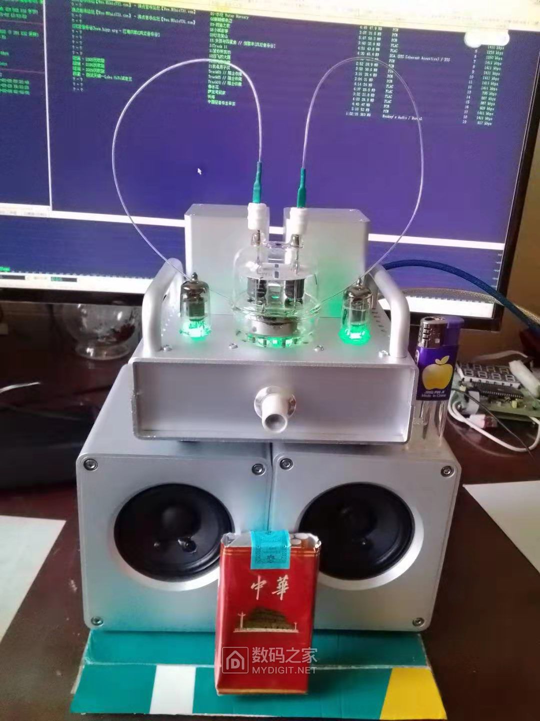

 楼主| 发表于 2022-7-10 16:09:32 | 显示全部楼层
又弄了一个小点的:

 楼主| 发表于 2022-7-15 18:59:20 | 显示全部楼层
巨空 发表于 2022-7-13 18:25
牛入牛出!比较难搞吧?
不难搞。
不过这个不是牛入牛出的。
