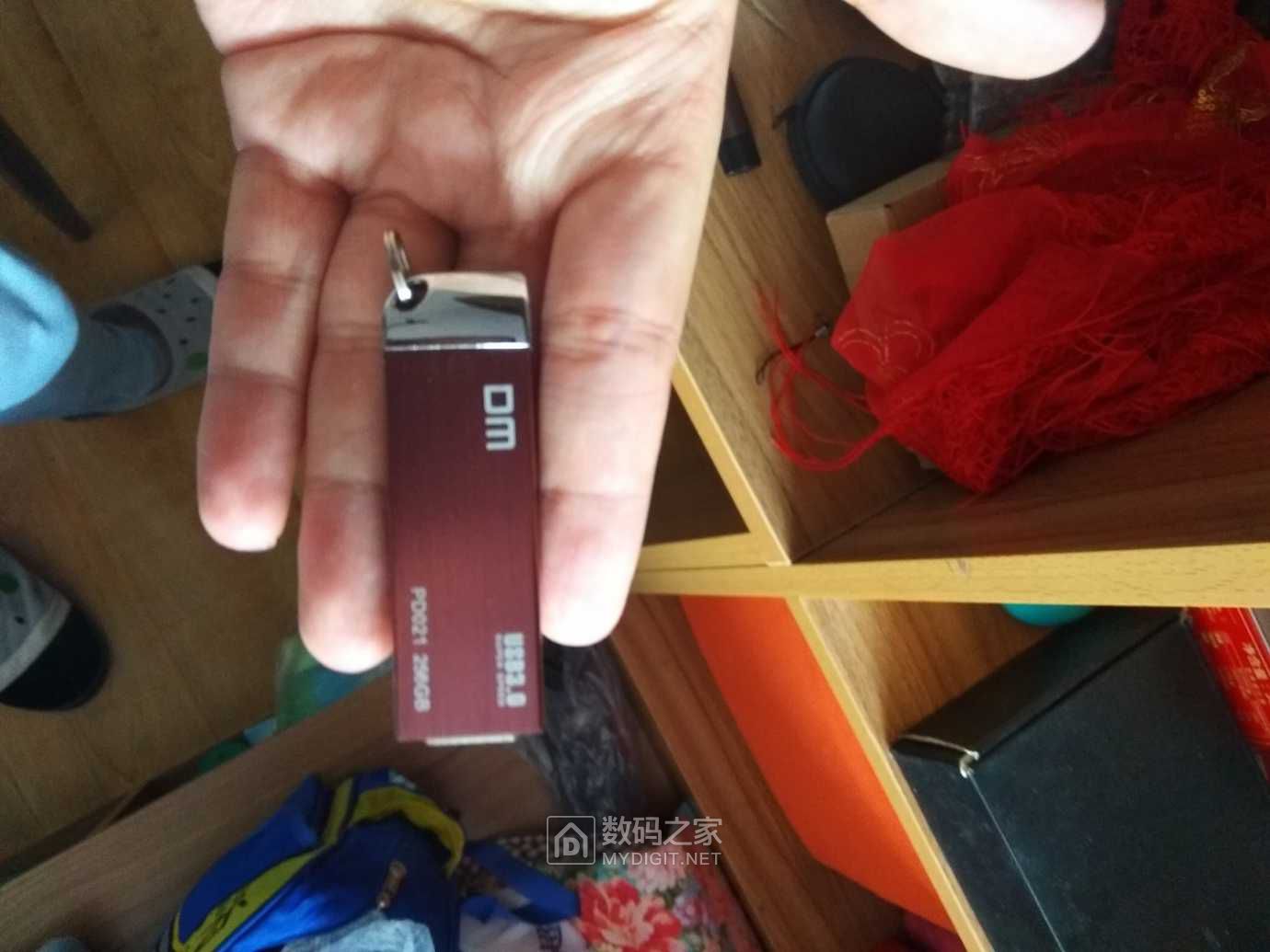

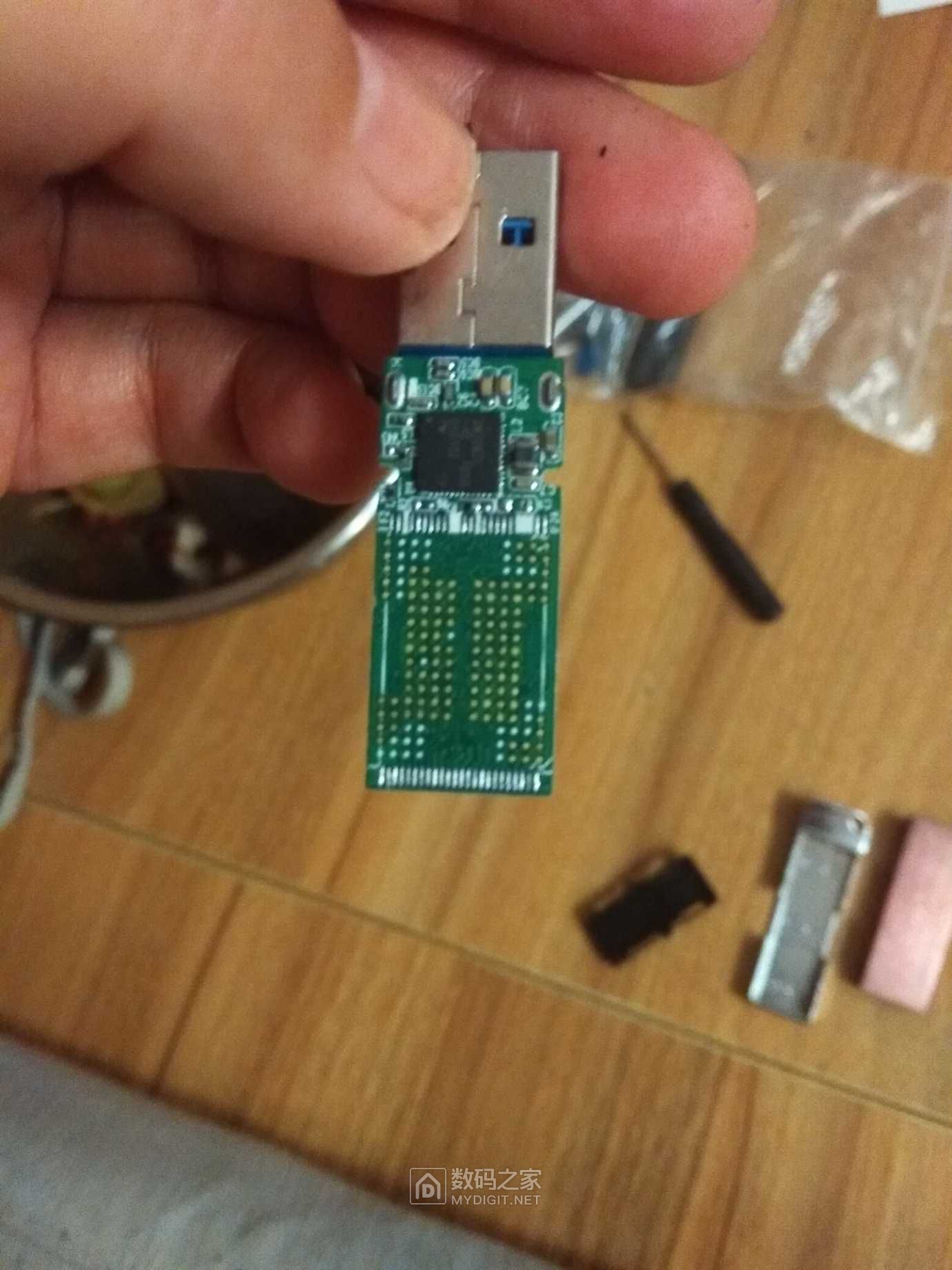

拆上瘾了,今天再拆一个256g的U盘,不过了
外形和前天拆的赛帝几乎一样,除了配色
3.0接口

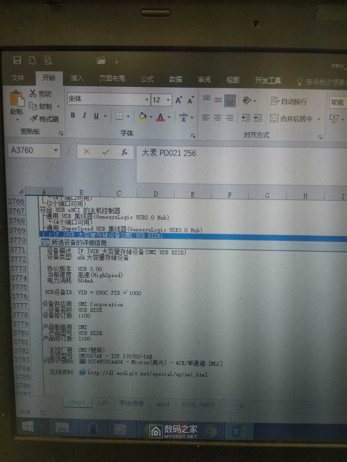

慧荣3267+镁光256g的mlc颗粒
速度极其不合格
拆啊,拆了才过瘾,当然,也拆废了

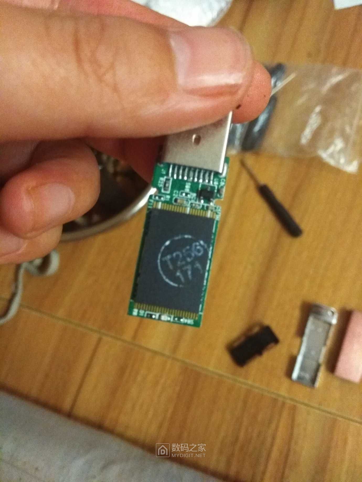

又是单贴的,这些js哪里整来那么多单贴的256?
反过来一看,是一个连字都没有的超级黑片,连sg都比不上,哎,这钱我花的都流血
