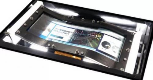

据日媒 Ednjapan 报道,NSC 株式会社于 2020 年 4 月份宣布,运用化学加工技术,研发出可弯曲玻璃基板制成的液晶面板。此款面板支持的最小曲率半径为 R100mm,可应用于车载显示屏等需要曲面的场所。
可弯曲的液晶面板(图片出自:ednjapan)
通过化学研磨方式使液晶面板的总厚度薄至 0.15mm
NSC 研发的新技术如下:通常采用厚度为 0.5mm 的玻璃制成厚度为 1.0mm 的液晶面板后,通过化学研磨的方式使总厚度减少至 0.15mm。此外,使用化学分割法分割面板,可以在最小曲率半径 R100mm 范围内自由弯曲。
由于该项技术采用的是厚板玻璃,因此与薄板玻璃相比,处理过程中出现损坏的可能性较低。此外,仅增加研磨、分割工艺就实现了可弯曲面板的量产,因此追加的设备投资也较少。
与物理加工技术相比,此技术不容易引起细微的划痕,且可以保持玻璃的原始强度。未来,NSC 将继续进一步推进研发,并计划在 2022 年度开始量产。
