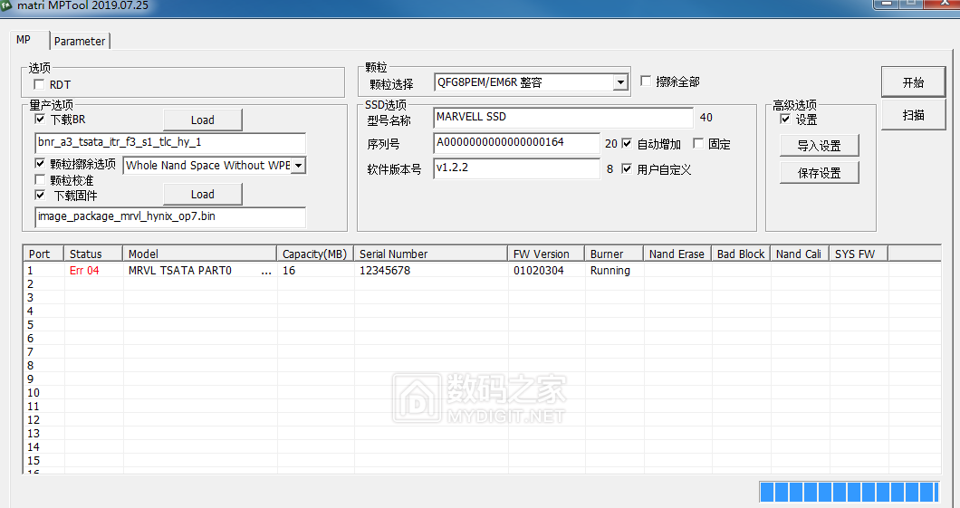

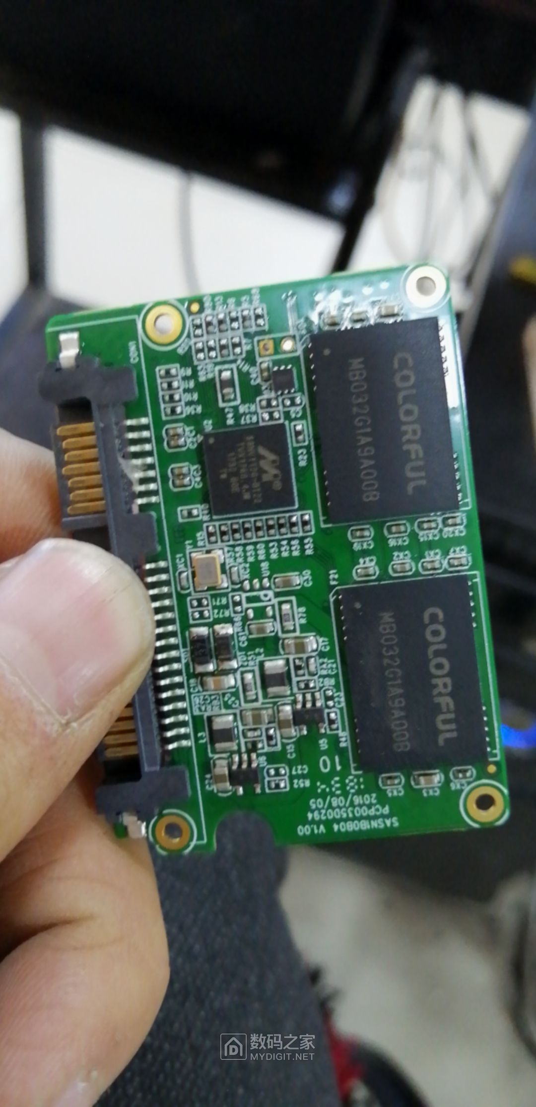

主控是88NV1120,用开卡工具不成功

颗粒不支持?
 楼主| 发表于 2020-6-14 17:35:57 | 显示全部楼层
应该是,谁有最新版提供个试试
发表于 2020-6-14 21:52:55 | 显示全部楼层
都不看下id就直接開卡也是頭鐵,貌似現在能下載到只有支持海力士顆粒的版本,要不你再等等吧。

 楼主| 发表于 2020-6-15 09:51:54 | 显示全部楼层
sonic7216 发表于 2020-6-14 21:52
都不看下id就直接開卡也是頭鐵,貌似現在能下載到只有支持海力士顆粒的版本,要不你再等等吧。 ...
看ID了全部是0.就没发图
