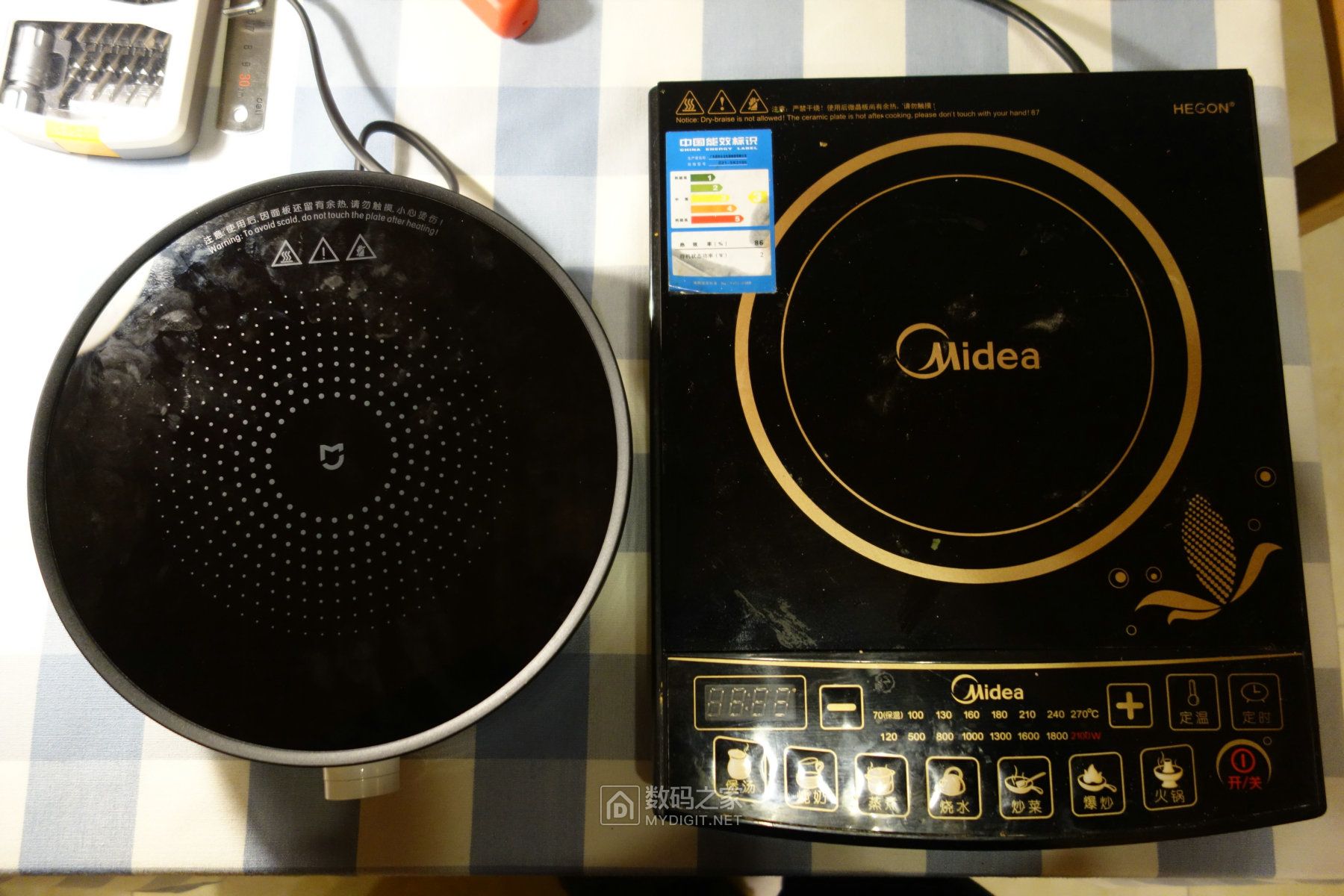

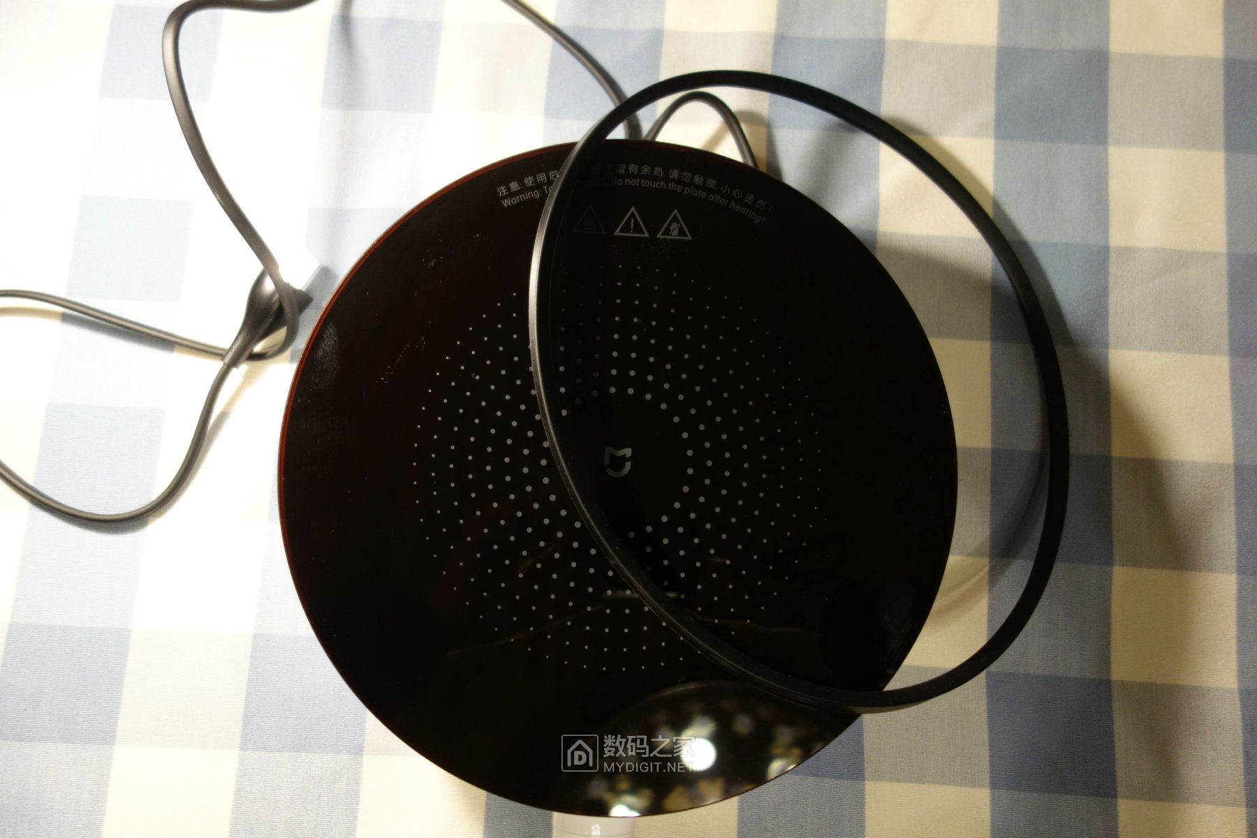

首先是俯视图,和299版本没什么区别,中间没有那个可伸缩温度传感器。

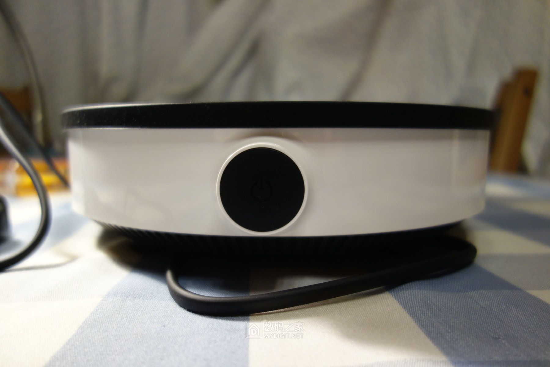

主视图,按钮更简洁只有开关和旋钮,比299版本少了左右两个按钮,中间的按钮也不带屏幕
第一个拆下来的黑环是防滑硅胶圈,买之前我担心这个硅胶圈如果无法拆卸,这个电磁炉是不是不能放比胶圈内径更大的锅上去?结果是可拆卸的,多大的锅都能放上去了。

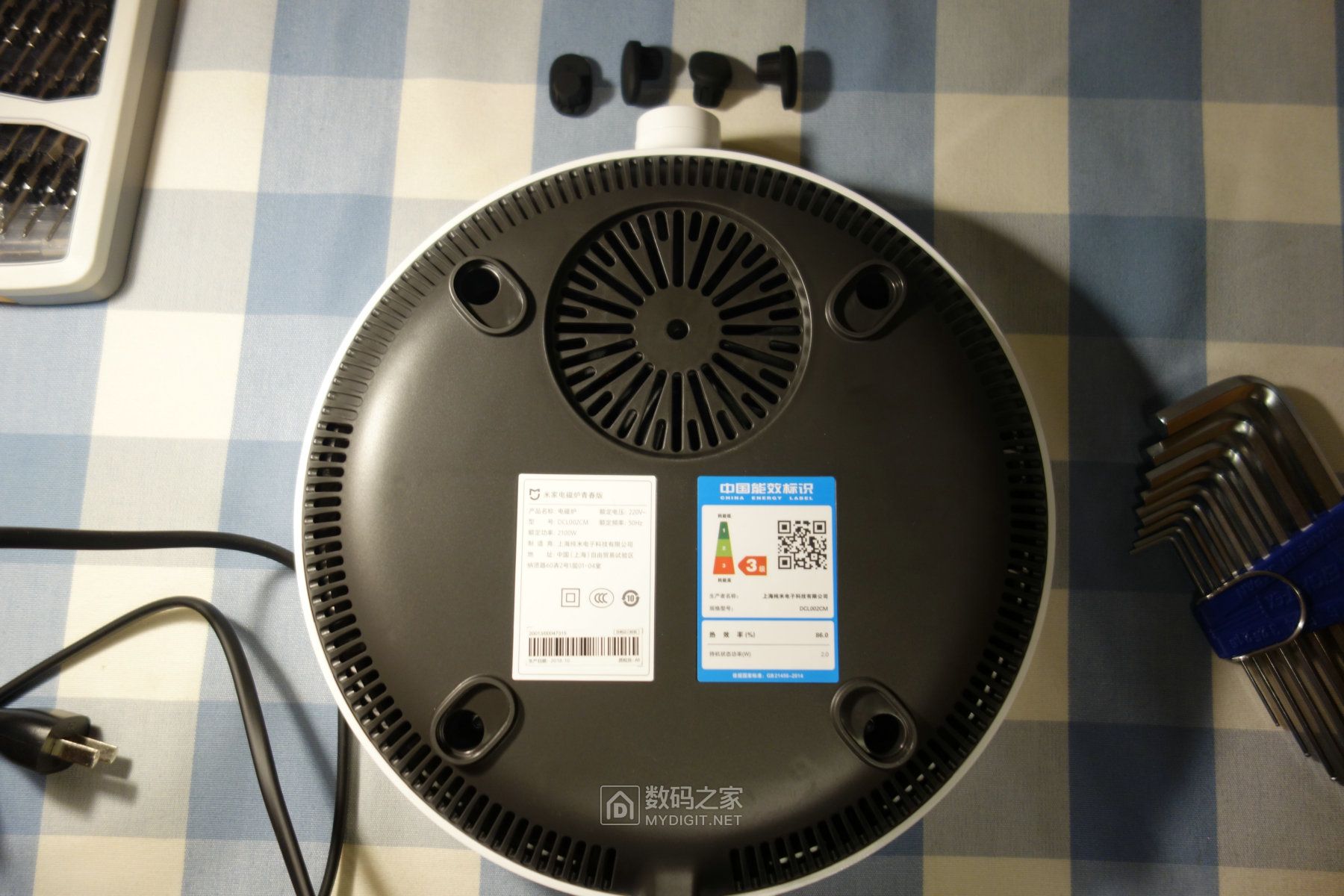

背面,四个支座
四个支座估计也是硅橡胶的,很容易就取下来了,估计就是为了方便拆机?
支座和四颗螺丝,螺丝是内六角的

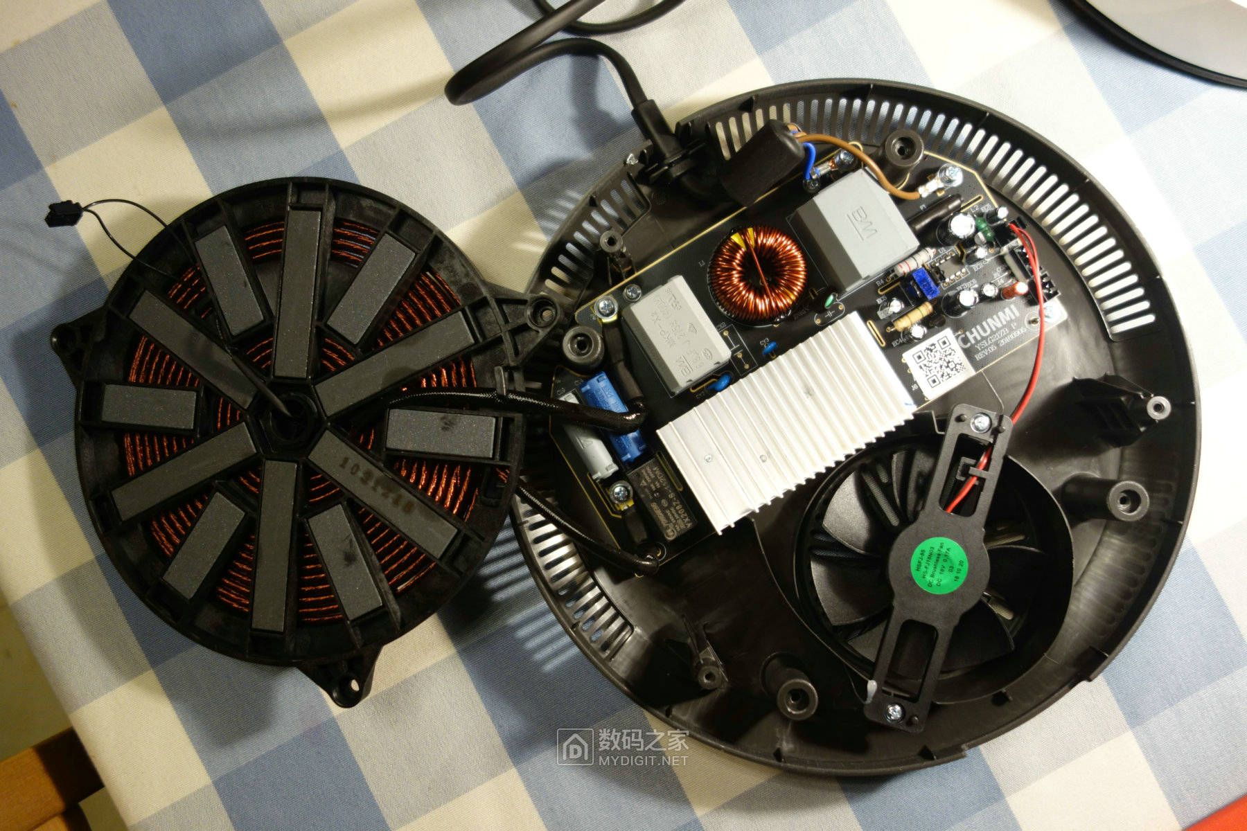

很轻松就打开了

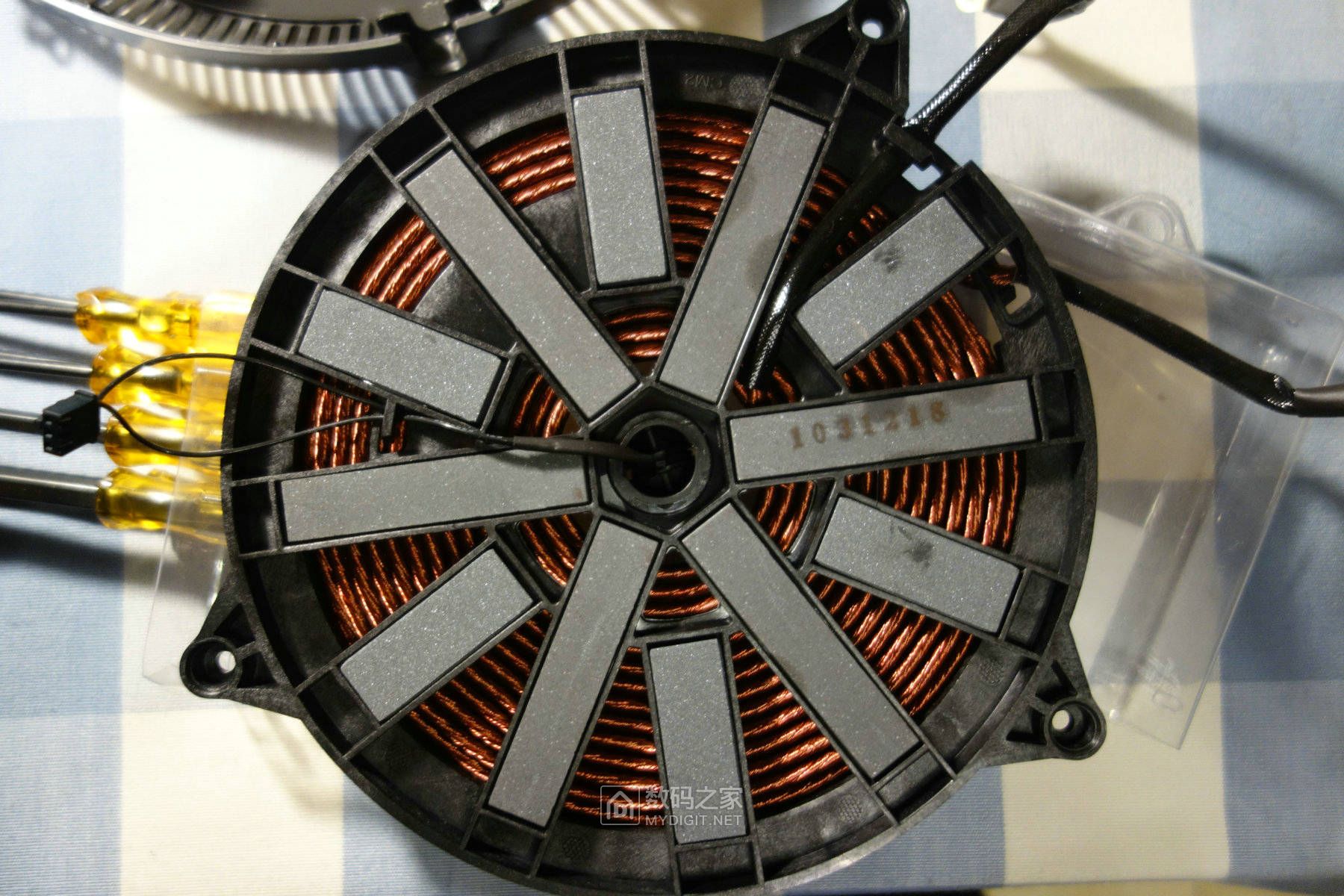

官方宣传说是156mm直径的线圈,好像差不多?反正比299的版本差一大截,看299的拆机贴,线圈直径超过170mm。299版本确定是铝线,这个199的版本也没跑了。

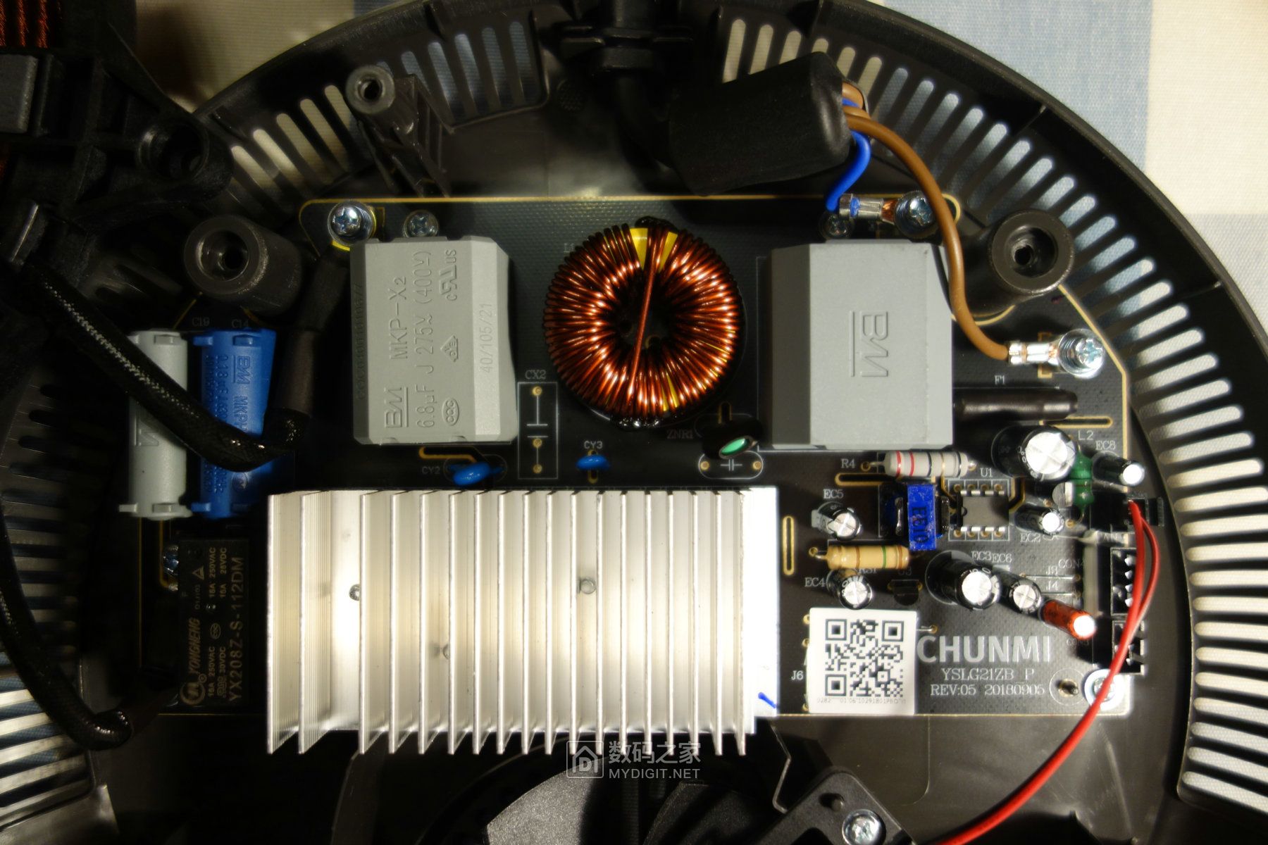

把线圈拿开

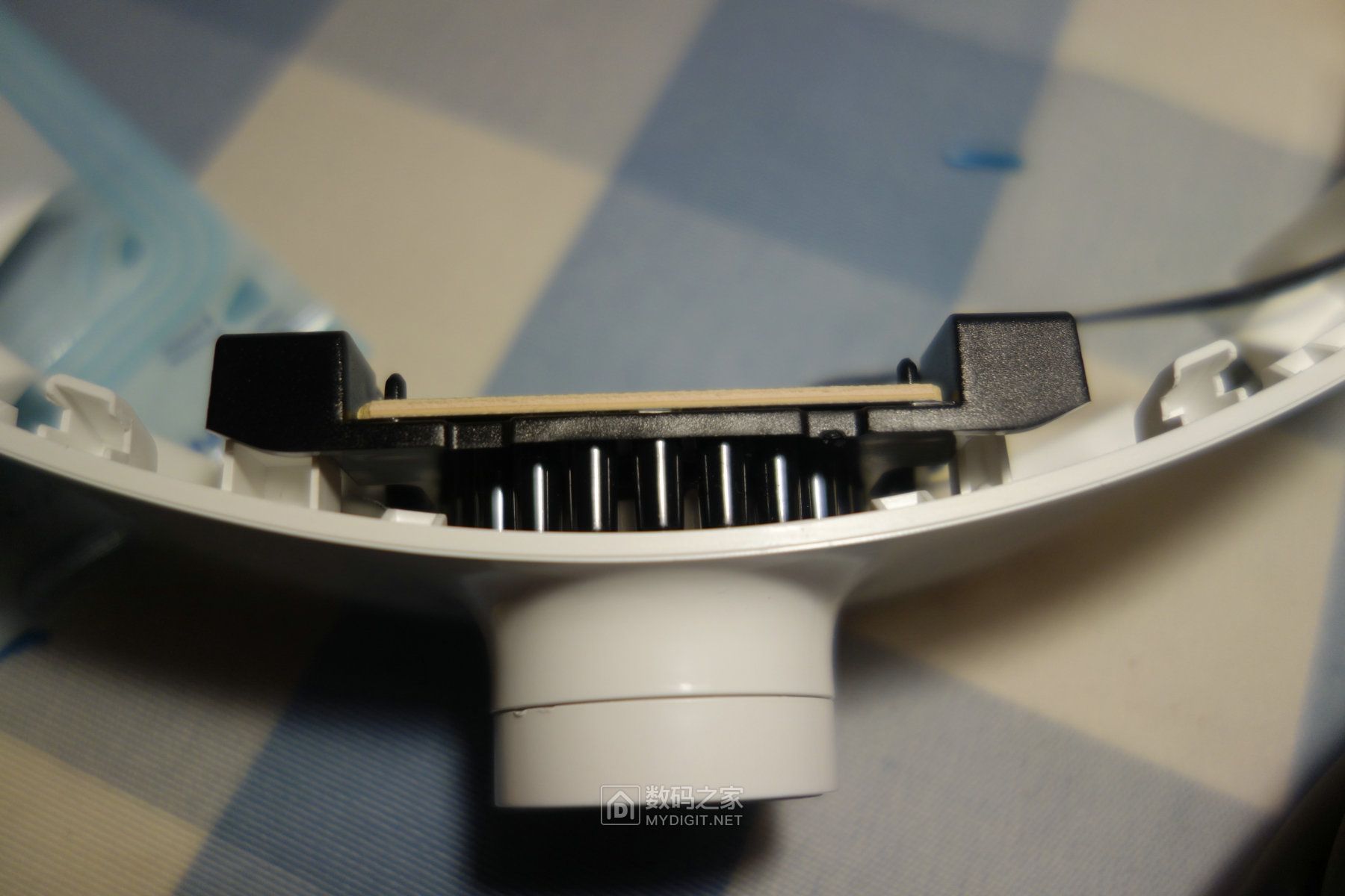

开关旋钮这块,我水平太低,确实取不下来……看bilibili上有个up主拆299的版本,用镊子穿过下图栅格状的指示灯把里面旋钮的扣给解开,我试着用镊子、医用牙签都没成功,放弃了……
其他细部

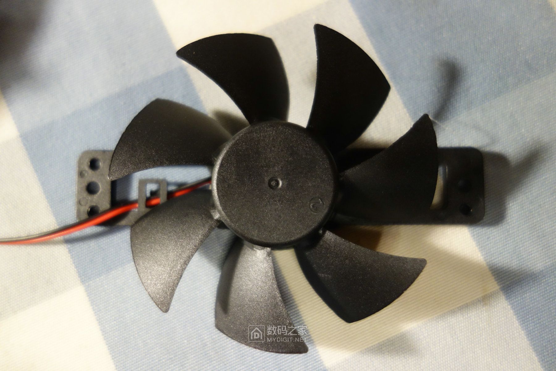

风扇似乎比299的版本差一些?

和其他厂家的比厚一些,但长宽都小很多,而且是圆形,所以占地面积小很多,吃饭时放在桌上不占地方。

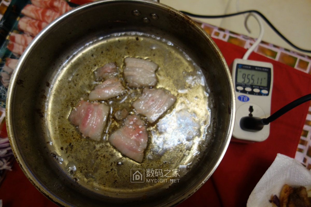

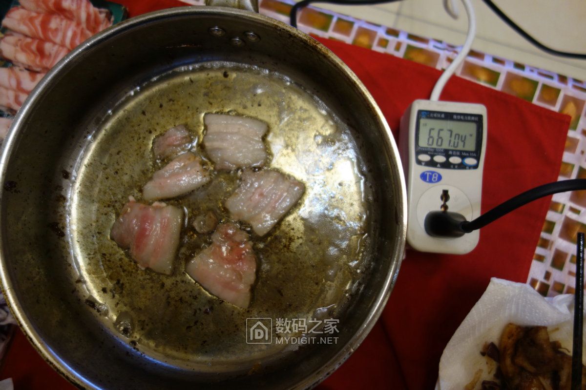

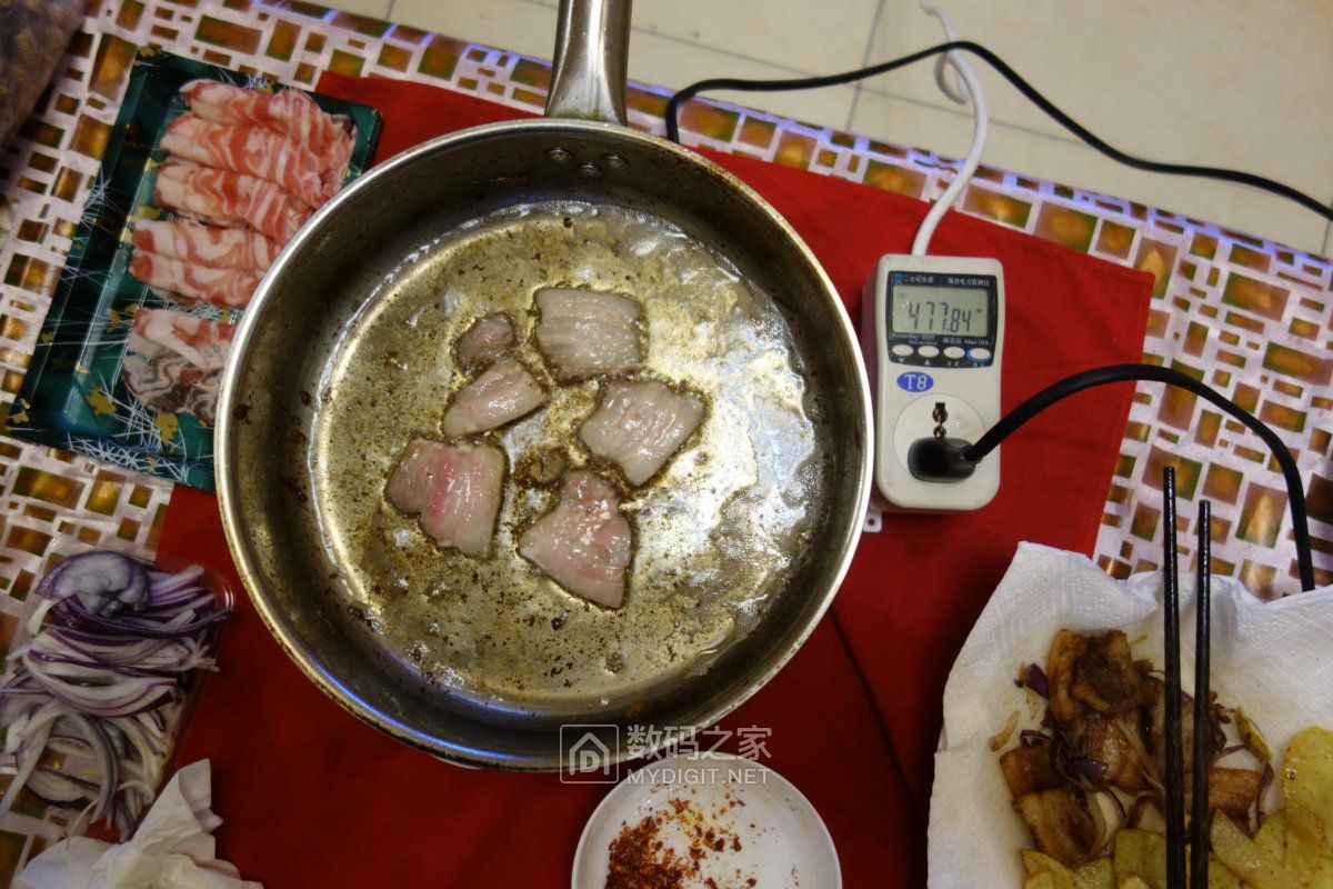

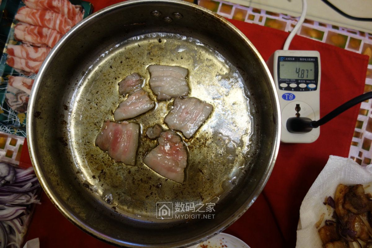

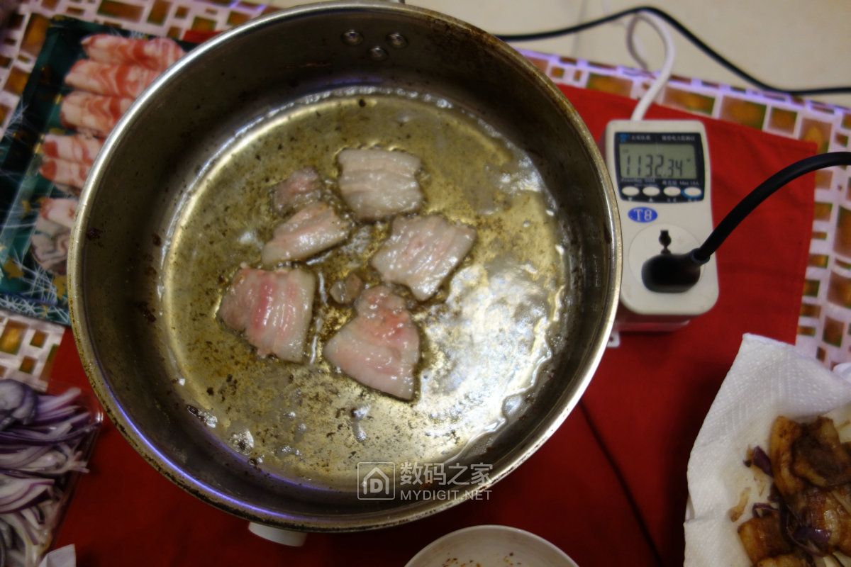

关于那个低温持续加热的宣传,这个电磁炉是9档,除了1档是断断续续加热之外,其他2-9档都是连续加热。
唯一一个不能连续加热的就是1档,在待机5w和480w两边来回跳
2档480w
3档670w
4档870w
5档960w
6档1130w
7档1510w
8档1690w
9档1860w
风扇转动的待机5w
风扇停止通电关机状态1w
标称2100w,好像差一大截?299的版本似乎也是这个问题。
你问我为什么照片越拍越远?因为功率大了油飞溅起来好可怕……
各档位功率表格:
档位功率(单位:w)
15/480
2480
3670
4870
5960
61130
71510
81690
91860
风扇转动的待机5
风扇停止通电关机状态1

我想看看那两大件用什么参数:sweat::sweat::sweat:

这位up主把299的版本的旋钮拆下来了:
https://www.bilibili.com/video/BV1JW411s73r

做得这么紧凑,散热是要大问题,经常使用就会经常出问题
