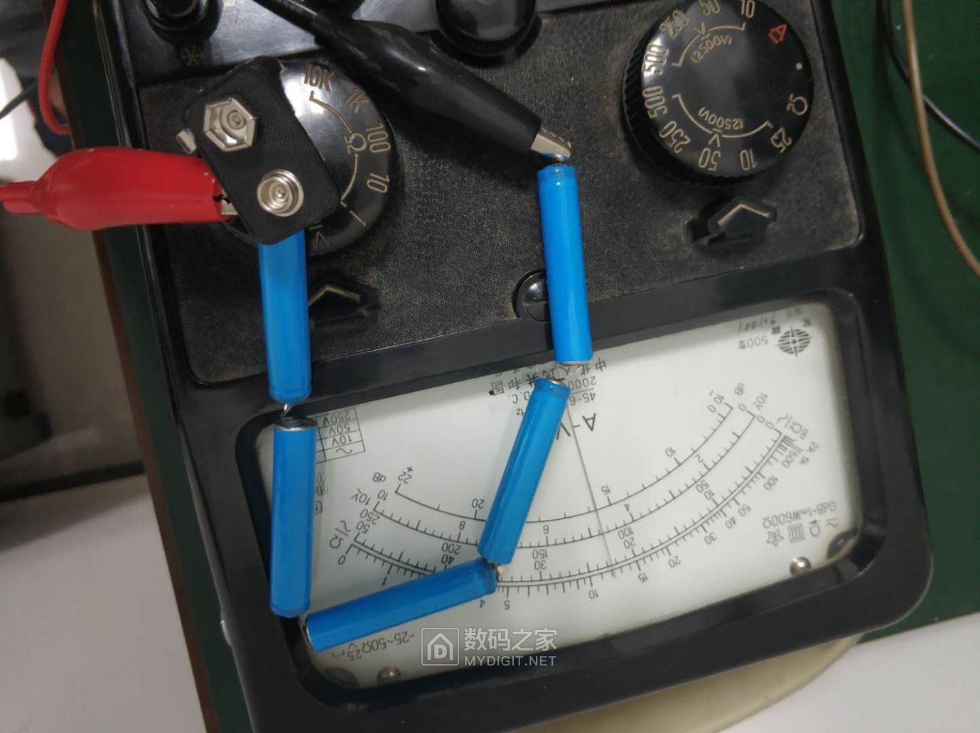

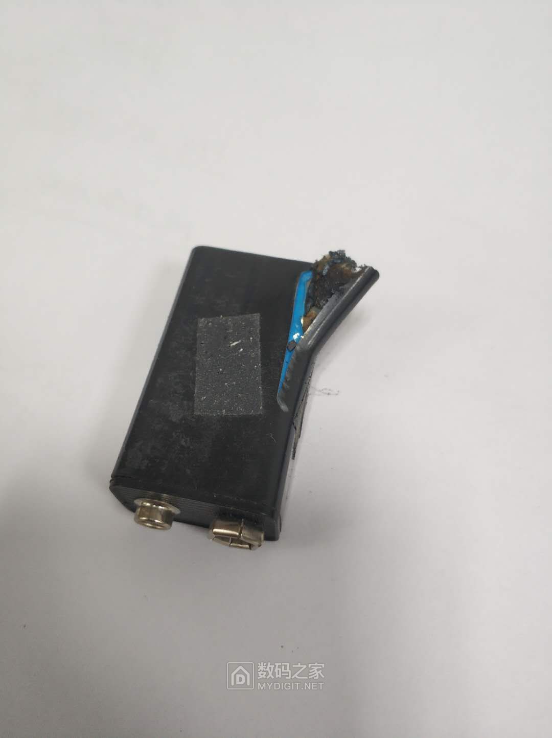

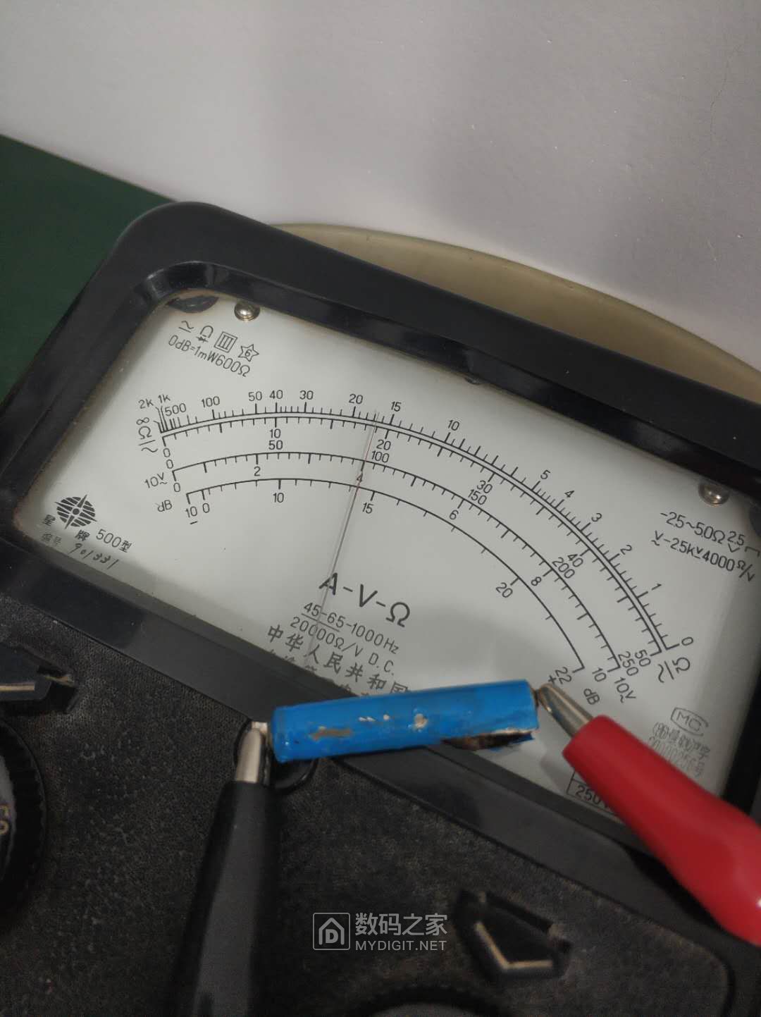

C:\Users\YD\Desktop\pic\1.jpg中午正在装机,突然身后一声闷声爆炸声,就像在盒子里放鞭炮。第一反应是电池爆炸了,因为最近正在把积攒的长期不用的电池拿出来补电。打开盒子,发现是一块9V“充电”电池爆了,很血腥。不过对它进行补电已是1个月前了,补完就放进盒子存着,为什么今天自爆了呢?
这个电池是16、17年左右,广播论坛(或者是矿坛,具体记不清了)有人卖一批号称是进口9V镍氢电池,大约7、8块钱一块,5个还是10个包邮。9V电池贵且不耐用是论坛永恒的痛点之一,致使坛友们不惜投入"巨资"来设法找到一种“更经济”的解决方案:tongue:。这个电池一出现立刻被哄抢,完全是“来晚拍大腿”那种。我也拍了大腿,过了几个月从买到的坛友那里转买了5个。不久后就有坛友发帖怀疑这个电池不是可充电的,但我仍坚信人性善良,默默的充电,默默的用。其实9V电池本身用的地方还算少,这些电池在我手里也没充放循环几次,感受就是不好用,容量小,各电池间电压平台没有一致性,还坏了3个。

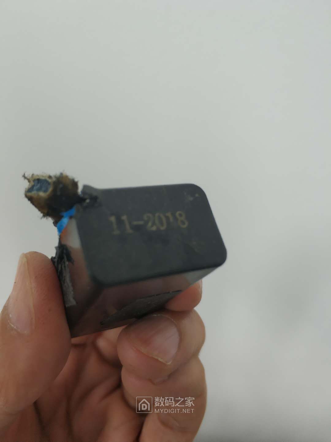

今天既然自爆了,就拆开看看吧。全塑料封装,不是铁壳,让人直觉上觉得和那些一次性的6F22似乎有点不一样。但现在回头一想,镍氢电池都有排气孔,这种塑料封死的就很可疑。底部印有日期,2018年11月,因为在论坛购买时间是16、17年,所以这个应该是截至有效期了。这也是当时坛友的疑点之一,老外虽说喜欢给东西标expired date,但没听说给充电电池标截至期的。另外塑料壳体上有双面胶痕迹,说明应该是被扒皮了。斜口钳、尖嘴钳兄弟出马,打开外壳就是6节蓝色的小电池用镍带串联。即便是爆了的小电池仍有0.9V电压,牛逼了。注意看,负极是那个突起,正极是壳体,这似乎更说明应该是碱性干电池。
剩下5节串联电压差不多4.5V,看来一个多月前补的电也都自放的差不多了。

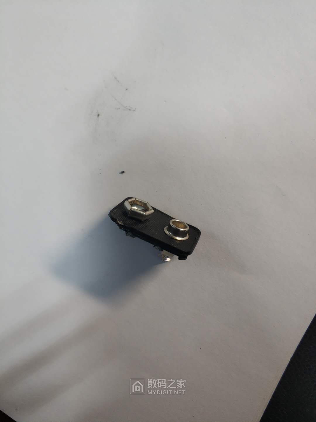

最后的收获就是这个接头,其实也没屁价值。
大家觉得这是啥电池呢?反正我觉得这应该是让电子爱好者们缴智商税的产品,我们经常放着正经渠道的正经包装货不买,嫌山寨嫌垃圾,然后在论坛里买来路不明的三无产品和这种电子垃圾,再运用自己的电子知识和创意,把它们改造成另一种形式的电子垃圾——DIY作品,然后获得成就感。我们是不是病了:doubt:。

假的啊,这压根不是充电电池,充电不会标日期的。这种好像是。。。。。碱性电池还是啥的,我有一次拆的一次性电池,就是这样子的。

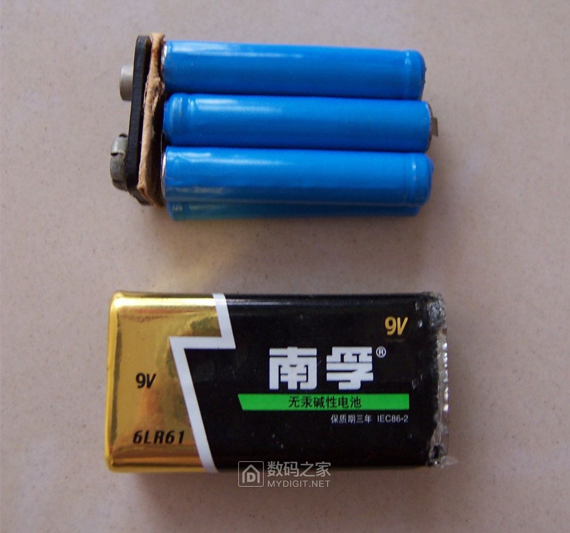

这智商税交得有点高,作为坛友没有拆机乐的习惯?很多9V碱性电池内部不都是这样的嘛,不了解基本性能特点的“充电电池”也去买?:lol: 9V南孚碱性电池.JPG

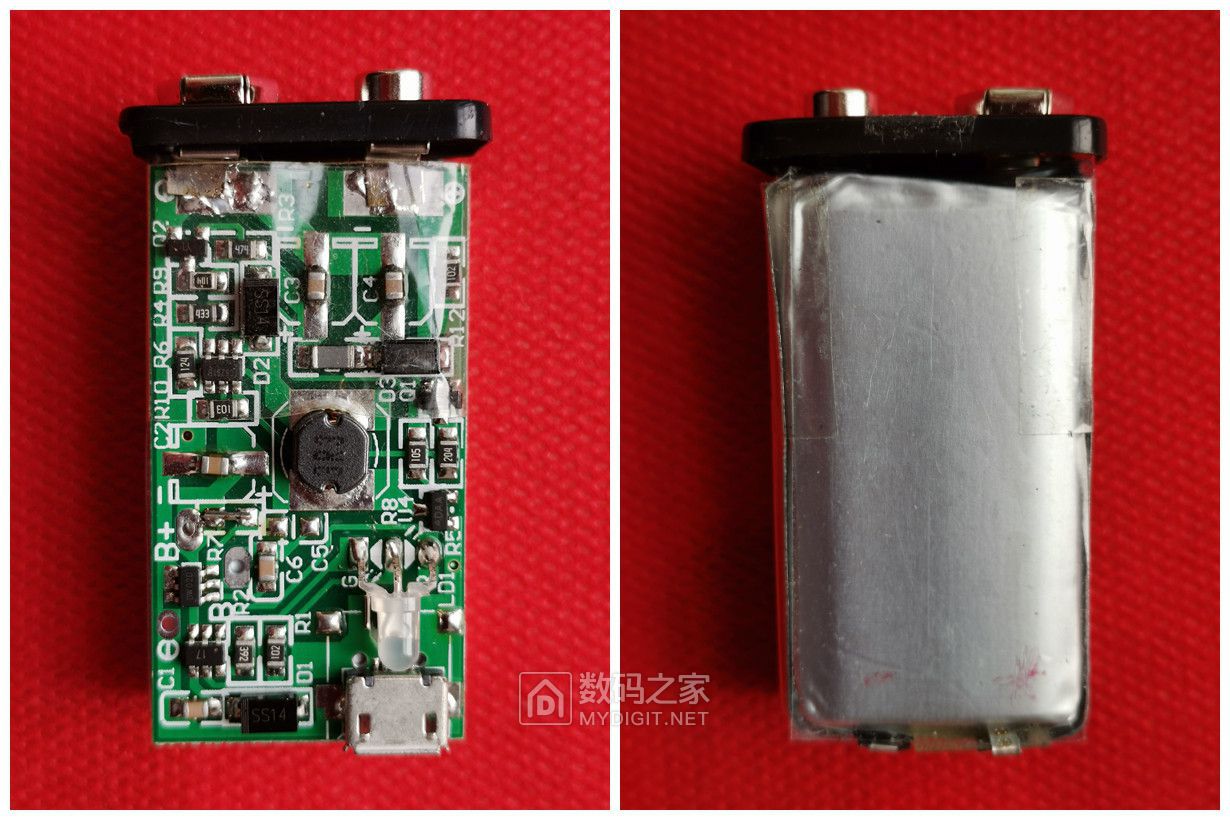

刚一看到楼主的炸机图时,还以为是那种几年前同是本坛坛友开发的单锂升压款呢,因为两者外壳都是一样的黑色塑料的。不过那一款真的可以算是高大上,虽然20多元一个有点贵但单锂升压、充放电保护、精准输出,功能完善、可靠耐用,后来想再买,可惜没有了。

印象里这类所谓9V充电电池不外乎这么几种:7节AAA镍电池简单串联,充满电电压能到8.4V以上(6AAA的基本是鸡肋,稍微用一下电压就跌倒7V左右了);少量的是我发的这种单锂升压款,输出电压可以稳定在真正的9V,但电路比较复杂,至于容量倒不是什么瓶颈了,虽然这种软包大电池不一定能达到号称的1000mAh,但800应该没有什么问题,而早先的软包锂电池连400mAh都难以实现;最常见的应该就是坛友所说的这种2串锂电池款了,成品和DIY款都很多,方案确实简单,但遇到挑电压的表就不好办了,比如有的表电压一旦低于7、8V就无法工作或者数据不准了。

6节串联,一定是碱性电池无疑了,如果是9V镍电,里面是7节串联,放电电压8.4V左右
如果是锂电,那就是2节锂电串联
