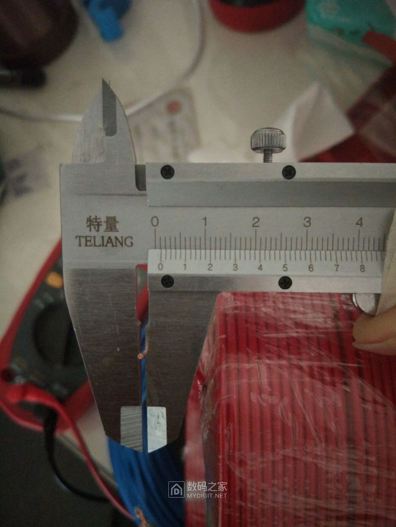

软线买的早,比后来买的硬线还便宜,非常不错。硬线直径1.18MM左右。计算下来截面积1.09。居然超了!!可能是我的卡尺有问题吧。

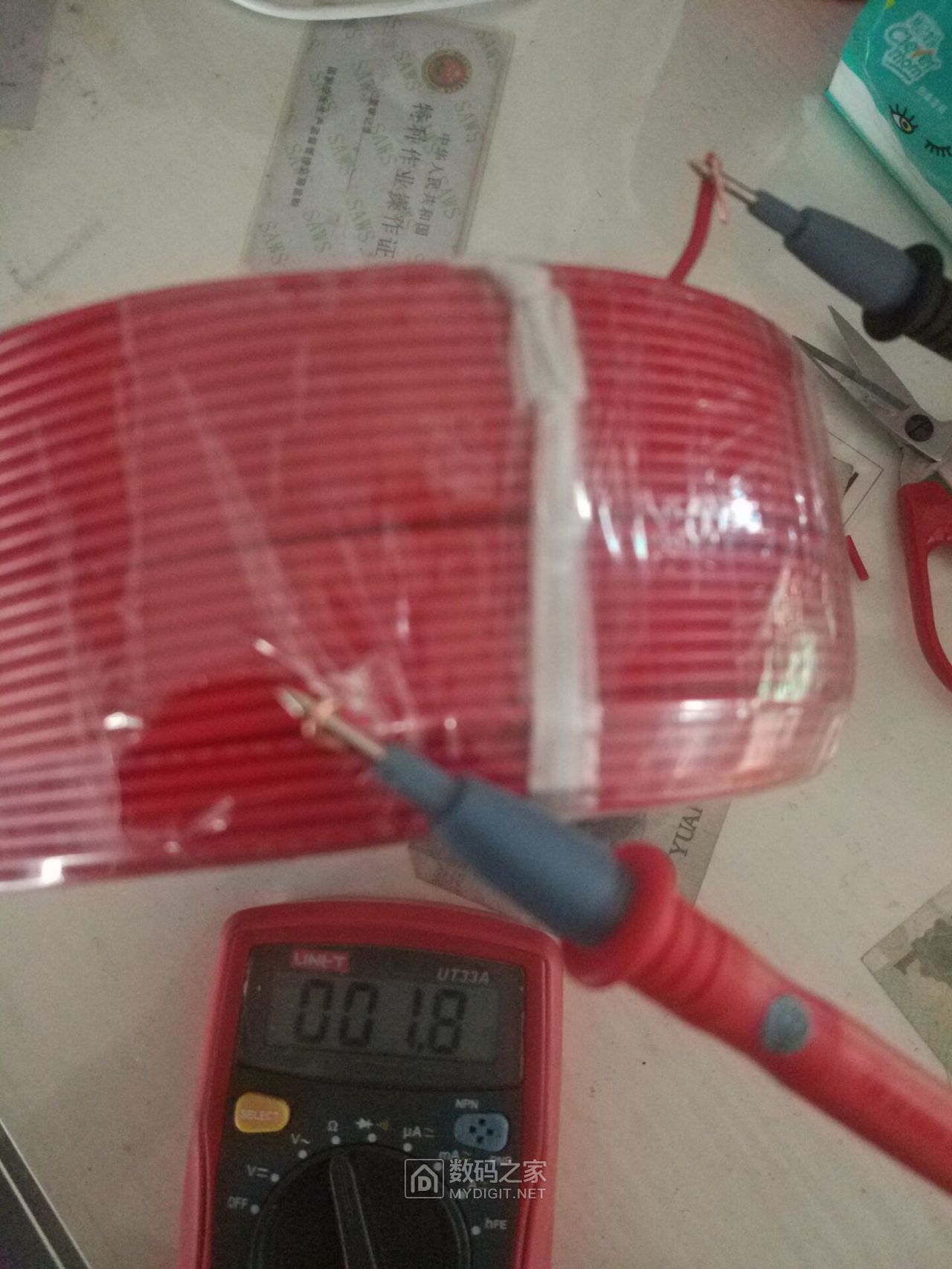

硬线的整圈电阻1.8欧,长度标称是100M,这个就没有实量了。

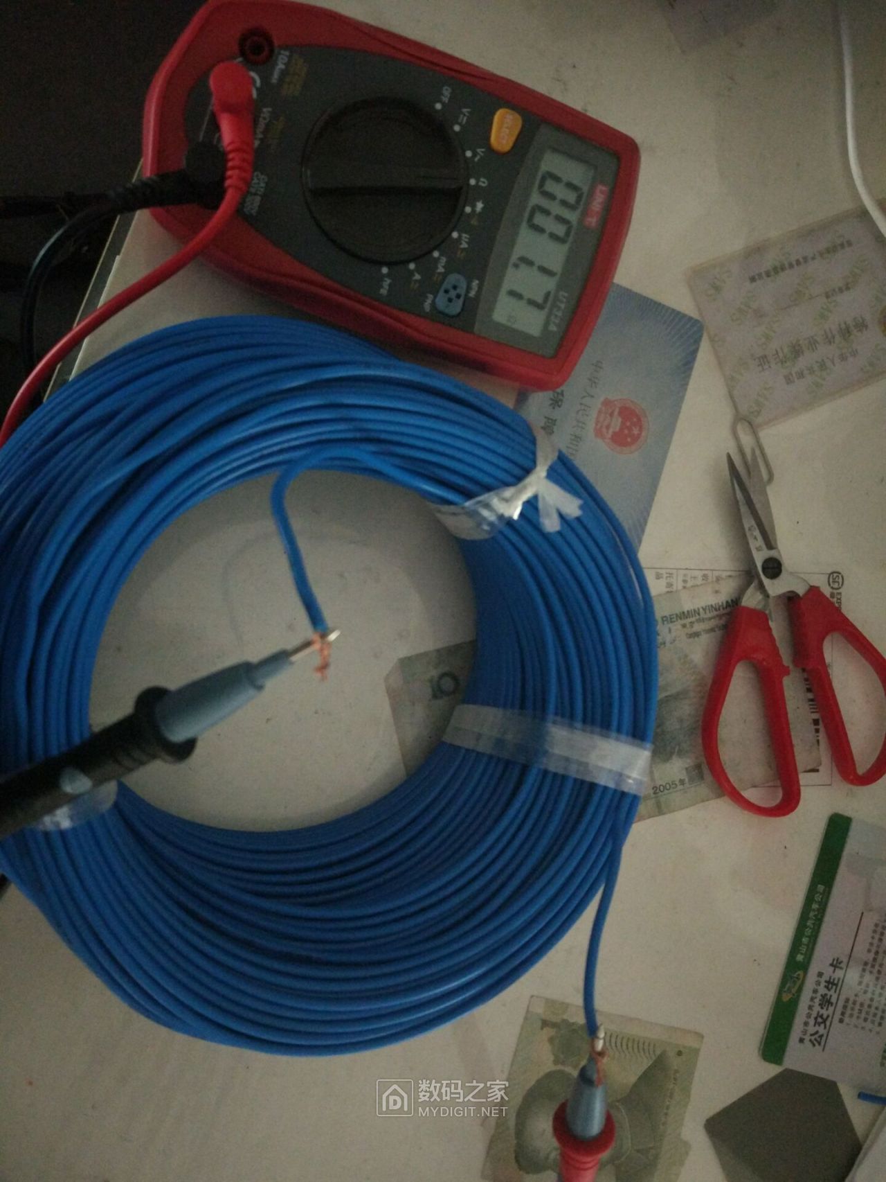

软线的整圈电阻是1.7欧。
参与人数 1家元 +3 收起 理由
wolaile + 3 万用表量不准1.8欧这么小的阻值。.
