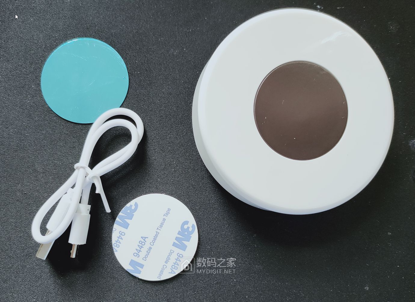

前几天4元包邮买的,没用任何优惠,现在涨到5元了
外观比较大

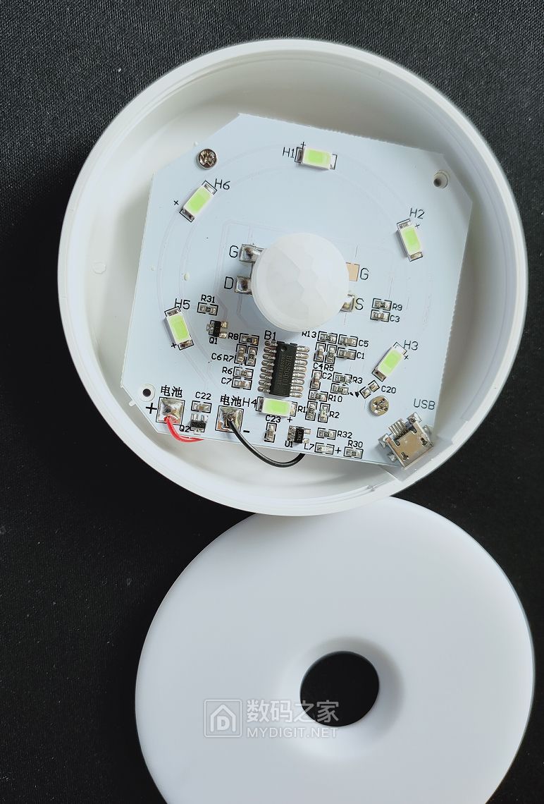

拆开看下内部

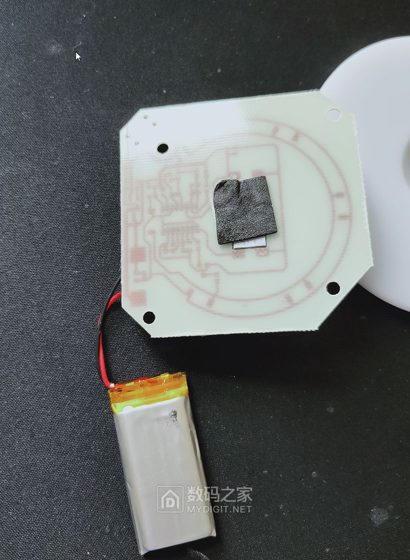

原装自带的锂电池,无标的,大概400ma左右的

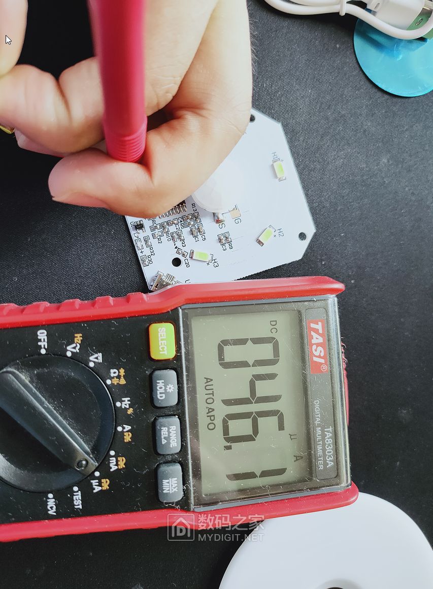

测试一下待机电流,电压3.89V,电流46ua,1000ma锂电理论可以待机一两年了
亮灯电流大概80ma左右忘了拍照了!

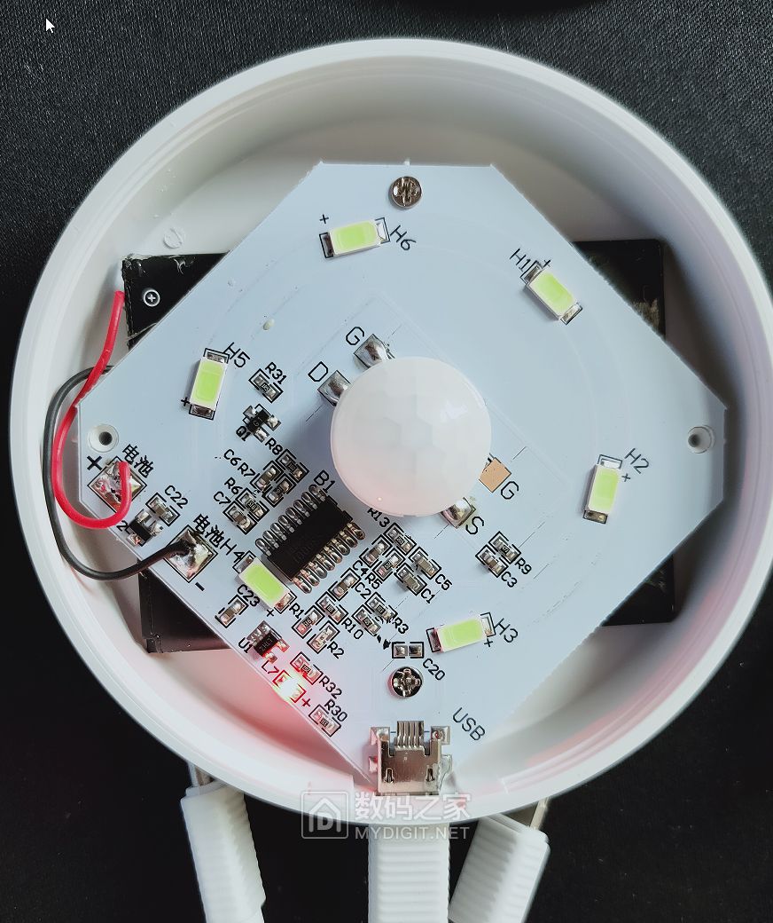

内部空间很大,轻松放下一块1800ma的手机锂电池,感觉至少可以用三四个月才充一次电了。

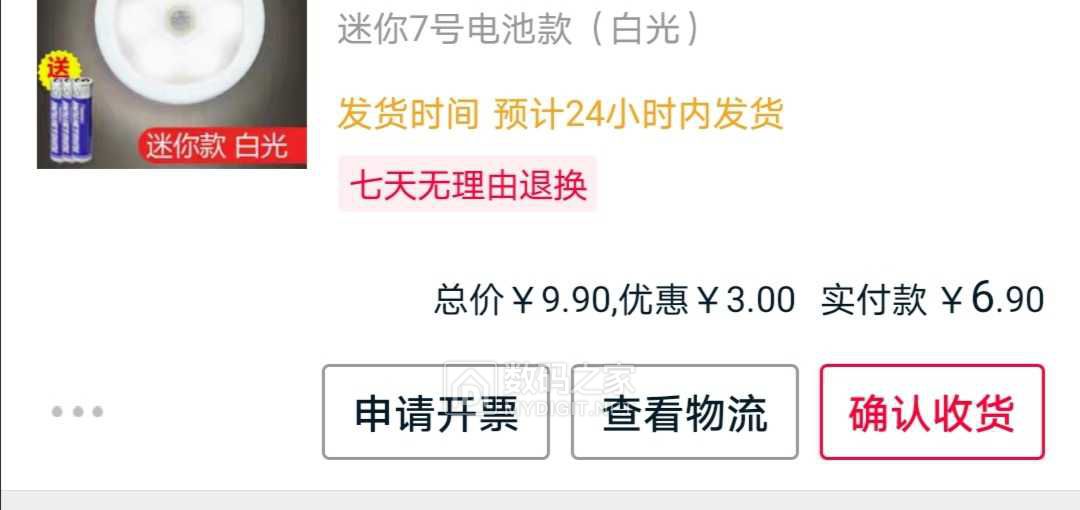

刚撸了一个六块九的电池款,还没有到货。

发表于 2020-6-26 19:30:55 | 显示全部楼层
那个R2难道就是光敏电阻?

发表于 2020-6-26 20:18:54 | 显示全部楼层
好像是绿光灯珠,应该换成瑕疵版仿流明暖白灯珠,每颗灯珠几毛钱,也有混合冷暖仿流明灯珠每袋100颗更便宜。

发表于 2020-6-27 19:36:54 | 显示全部楼层
电池有保护吗?
