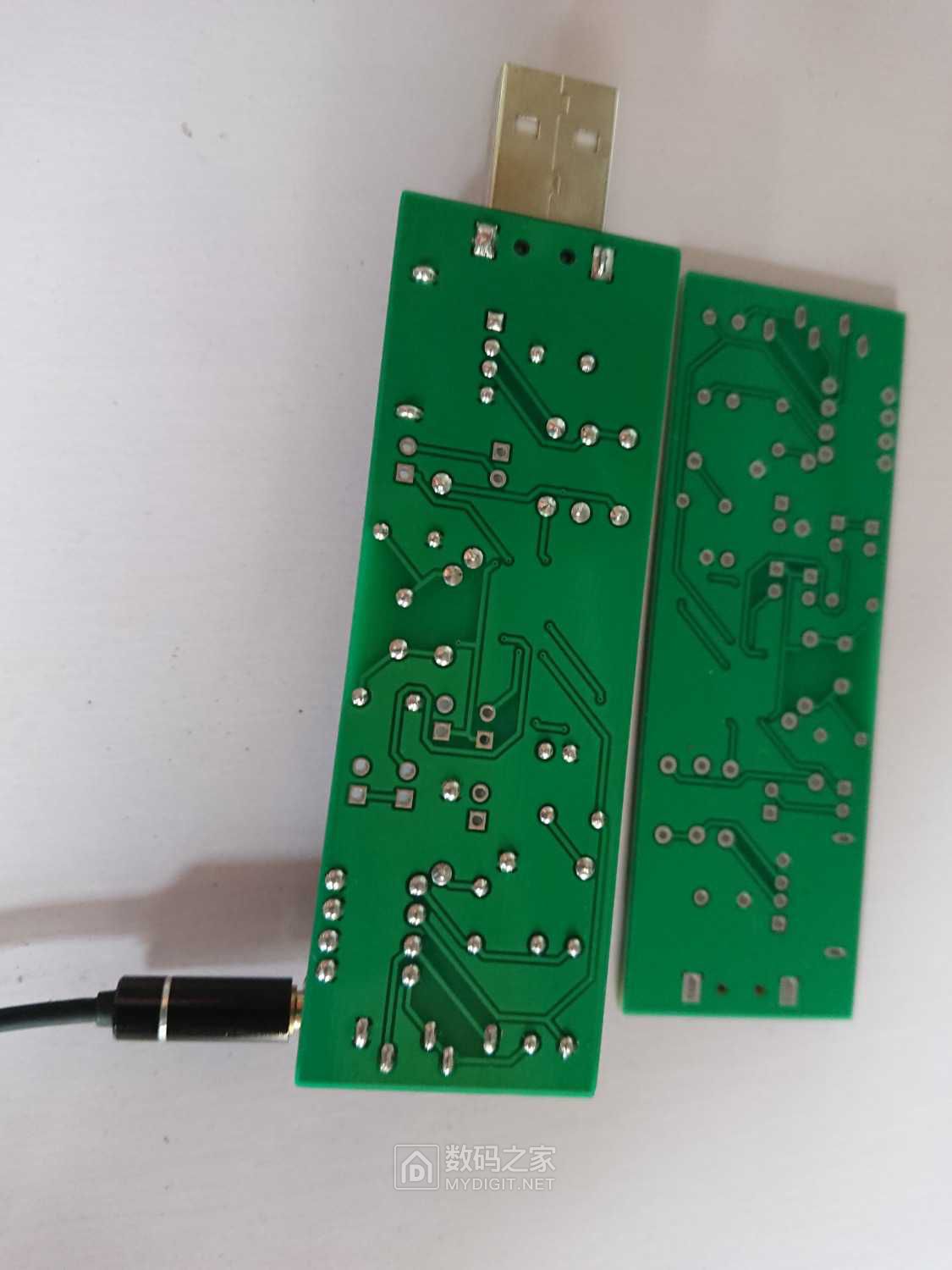

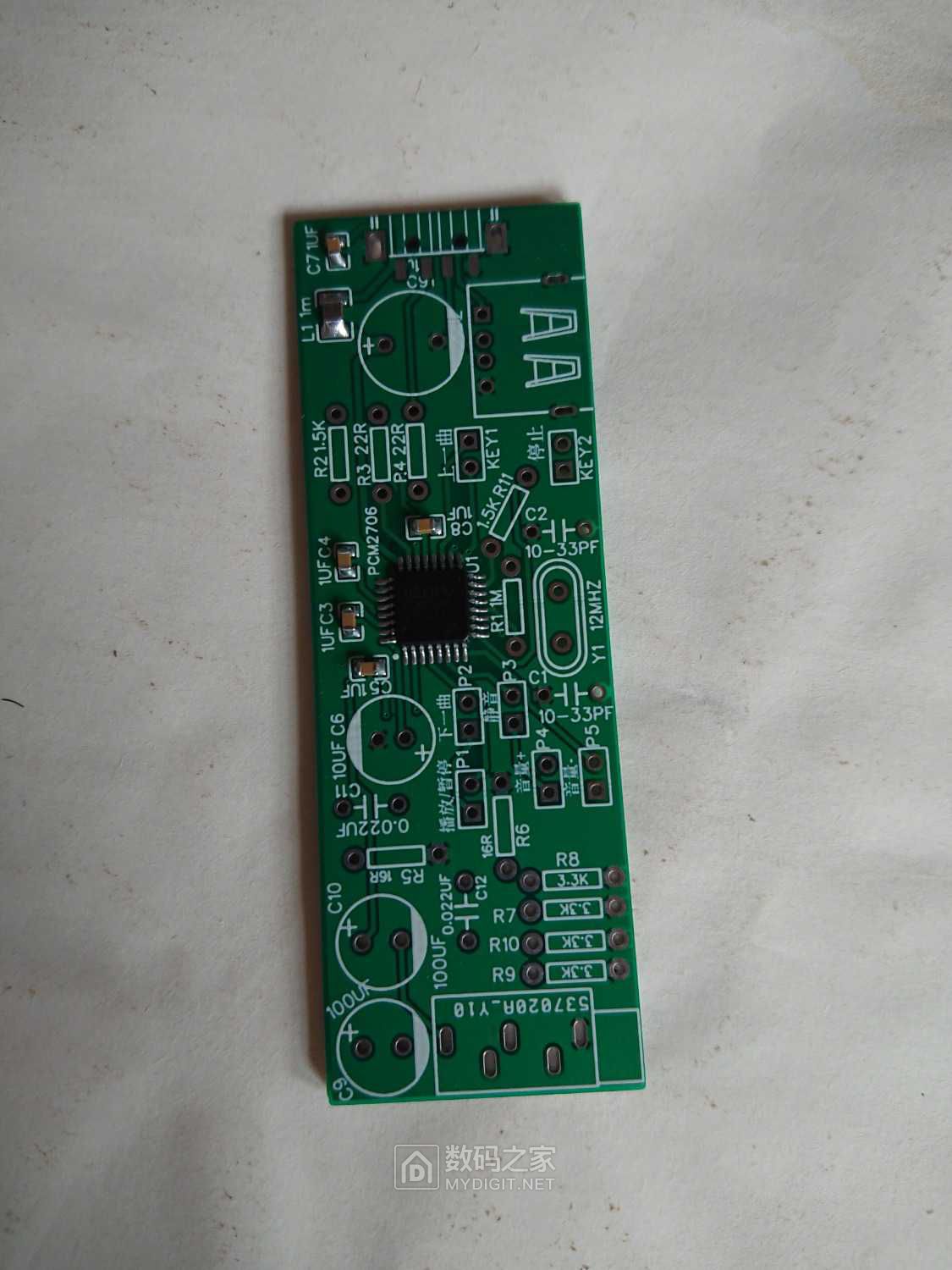

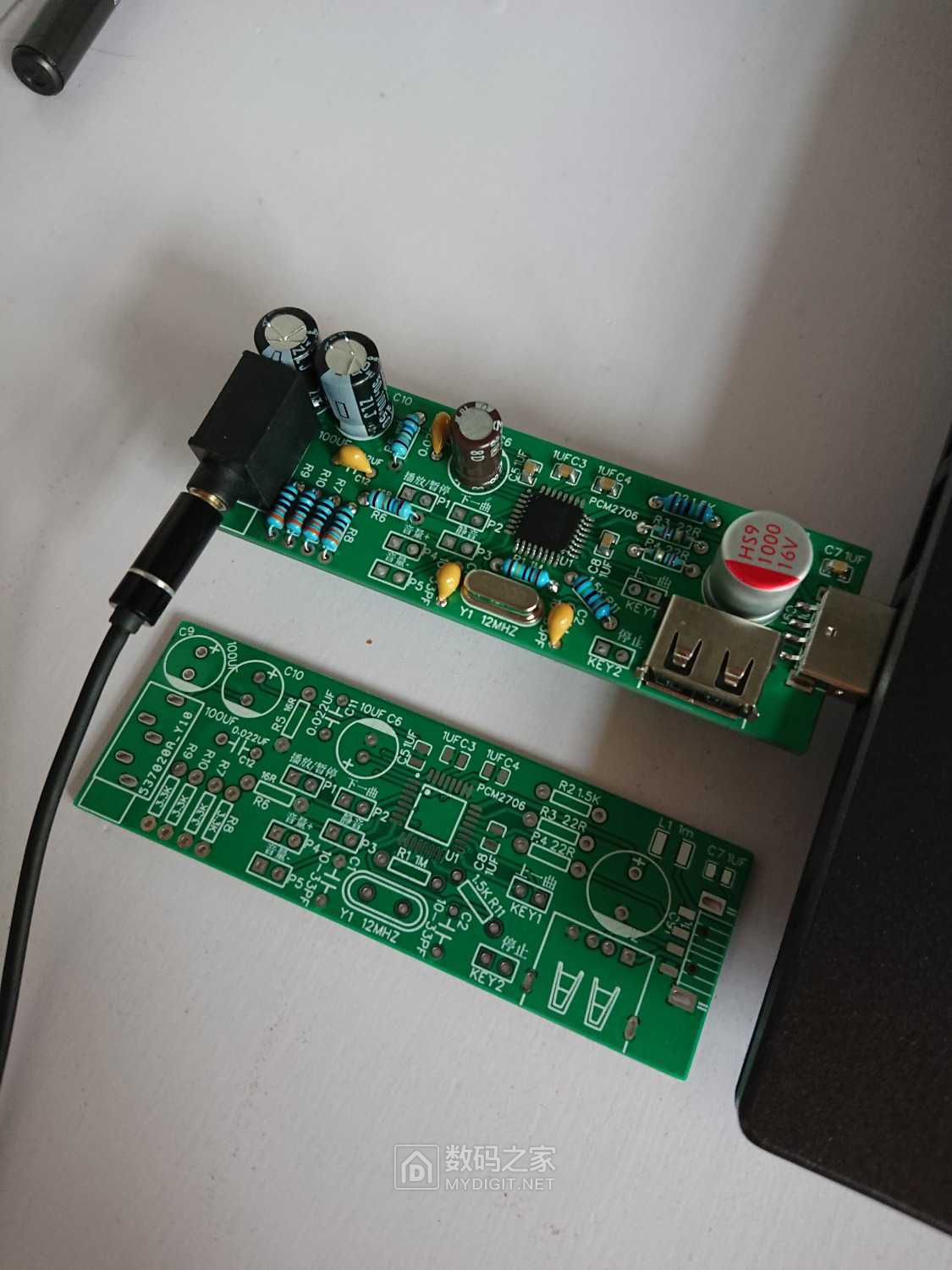

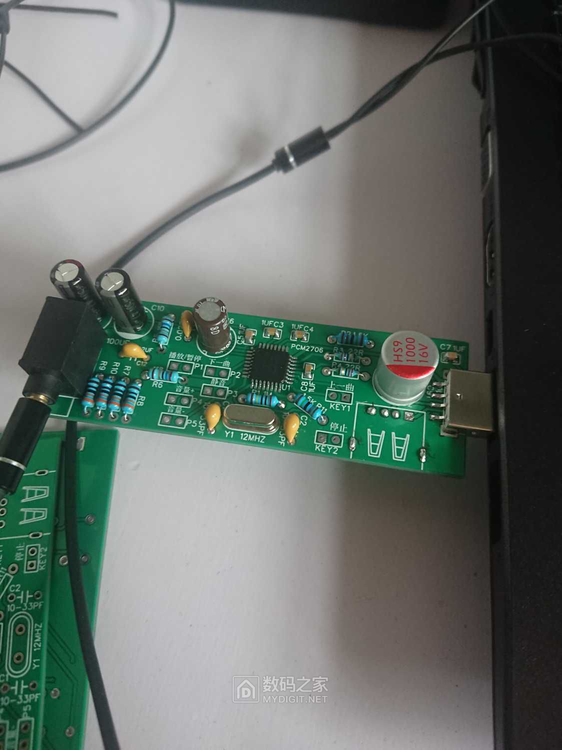

 楼主| 发表于 2020-7-3 15:26:22 来自手机浏览器 | 显示全部楼层
L1电感可以短接,但要小心焊盘下面铺地,不要搞短路了,usb旁边的大电容可以不装。
 楼主| 发表于 2020-7-3 16:11:08 来自手机浏览器 | 显示全部楼层
稍微有点底噪
