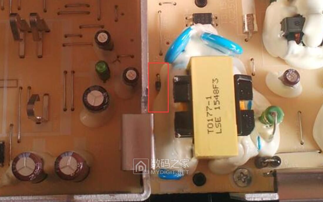

 楼主| 发表于 2020-7-4 01:02:01 | 显示全部楼层
chenglin07 发表于 2020-7-3 17:45
自己先有了bosch go2,嫌扭力小,本想买个牧田td022,在论坛学习看了楼主力荐松下电批,立马中毒ez7521,日 ...
咸鱼上有两家卖的EZ7421、EZ7521还不错,你可以考虑一下,唯一的问题就是充电器需要自己改成220V的。
需要替换的元器件不多:
1、ROUT3:0欧姆(0603)->680欧姆(0805),如果不好贴买1206也行;
2、ZOUT3处(充电主电容)并联1206 1k欧姆电阻;
3、CIN电容由200V 150uF KXG(15*25)换成400V 82uF KXG(18*25),这个前级主电容换个好货,尼康、伊娜的,只查400V68uF以上都行;
4、ZNR由271换为471,压敏电阻换成耐高压的,也要换品牌货,这和第3条的电容一样,是关键件;
5、控制电源电容由50V 100uF换为200V 150uF,尼康、伊娜的电容,也可以把拆下的前级电容换到这儿;
6、前级变压器与散热片之间,白硅胶盖住的地方有一个SVB26二极稳压管,要换成600V1A以上的,必须是快恢复、耐压高、电流大于等于1A,BYV26E SOD-57、BYV26E DO-15、FR207 DO-41都可以。
可以参考下面三个贴子来改,前提是必须看完贴:
松下7410原装充电器EZ0L21原理简单分析及不完美220V改造|我是工具控 - 数码之家
http://bbs.mydigit.cn/read.php?tid=2237330
EZ0L21充电器100V改220V后的老化测试|我是工具控 - 数码之家 - 第5页
http://bbs.mydigit.cn/read.php?tid=2303960&page=5
急求松下EZ0L21充电器100V改220V出现的问题|我是工具控 - 数码之家
http://bbs.mydigit.cn/read.php?tid=2361768
