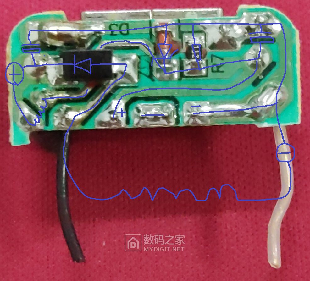

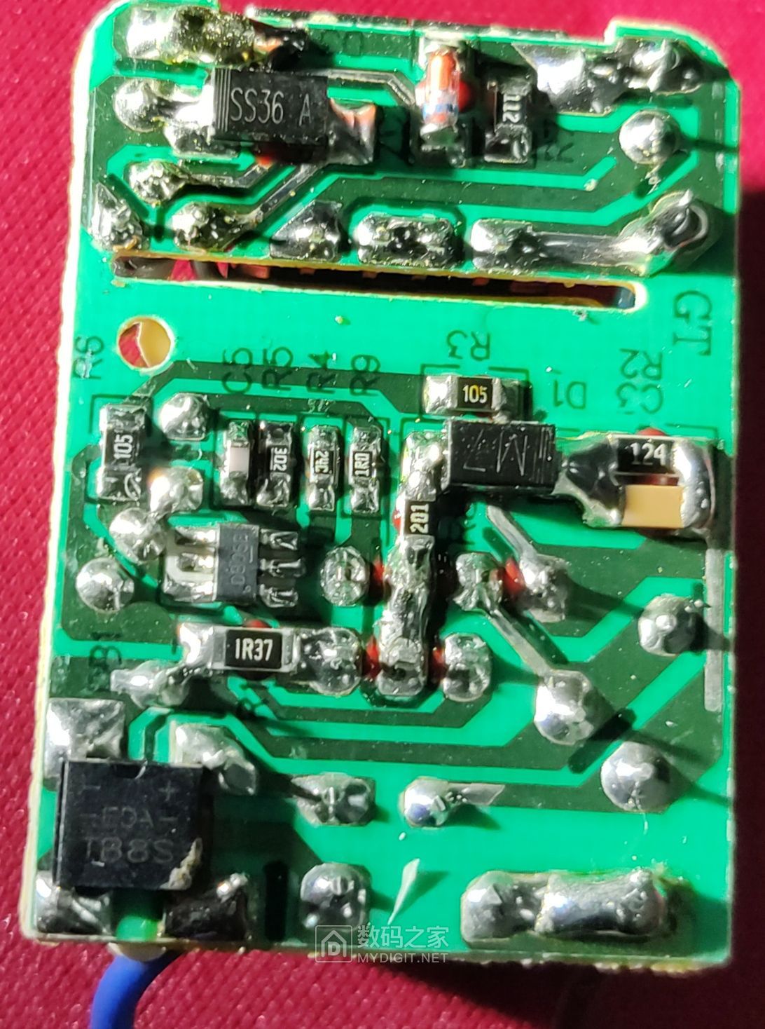

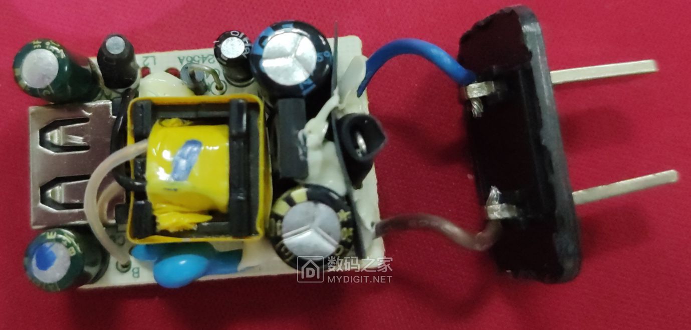

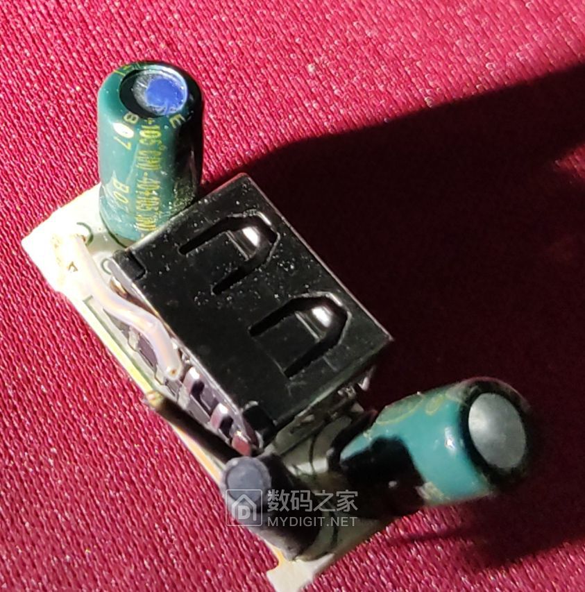

把低压部分切下来

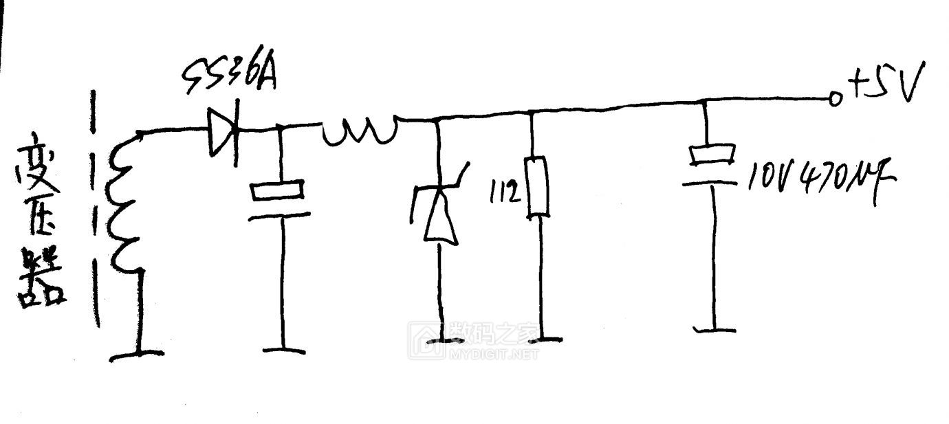

画出电路图
很简单的东西。
最后一步,扔垃圾箱。

不错,正规厂家的产品,标称1A的充电头不需要用到同步整流、碳化硅、快充等高科技,其它牌子的也是这样的,产品年代和定位在那。
发表于 2020-7-13 09:30:13 | 显示全部楼层
焊点饱满,没有虚焊,工艺不错,方案成熟,可靠性高,故障率低。
发表于 2020-7-13 09:53:33 | 显示全部楼层
原理图要更正下,有一个电容是在二极管SS36A后面
发表于 2020-7-13 10:37:38 | 显示全部楼层
这么简单嘛。。。
 楼主| 发表于 2020-7-13 11:45:20 | 显示全部楼层
多谢提醒,已改正。

我也觉得是,像手机的产品,增加指纹识别快充和全面屏多摄等,都可以增加卖点提高售价。自行车有些是易损部件消耗品,性价比太高维护费用也高,像卡飞花鼓棘轮系统不通用,磨损后难以找到合适的棘轮修补件。楼主的电源好像是开关变压器有反馈绕组,比较早期的芯片方案,通常只有过流重启保护,不带限流输出。
发表于 2020-7-13 15:19:37 来自手机浏览器 | 显示全部楼层
不带反馈吗?简单的整流而已?
发表于 2020-7-13 15:42:58 | 显示全部楼层
nokia5320 发表于 2020-7-13 15:19
不带反馈吗?简单的整流而已?
这是原边反馈方案
发表于 2020-7-13 15:45:16 | 显示全部楼层
高低压隔离间距,对比很多山里的,看起来都安心很多。
