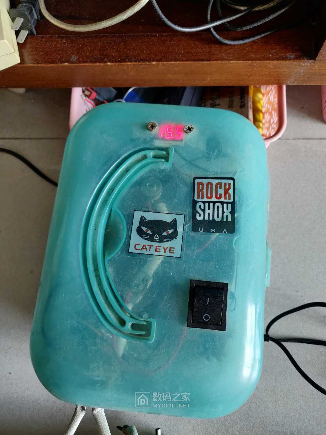

[工仪] 电容式点焊机接线示意图
发表于 2020-7-16 12:04:52 | 显示全部楼层 |阅读模式
制作:大水塘电容式点焊机制作http://bbs.mydigit.cn/read.php?tid=1633052

15v太高了,容易出火花击穿镍片,一般3-4v左右。

我掉过这个坑,不好用,只能当玩具,当初还好电容可以退货,现在用超级电容的很满意
发表于 2020-7-16 23:57:05 | 显示全部楼层
等你连续作业焊0.15到0.2厚度以上的时候,你就会发觉容量小的电容是那么的苍白无力,组装大容量电池的痛苦

 楼主| 发表于 2020-7-17 08:34:54 | 显示全部楼层
aacyxjz 发表于 2020-7-17 07:17
大伙都说超级电容比微波炉变压器的好,哈哈
没错,焊点干净。
 楼主| 发表于 2020-7-17 08:36:23 | 显示全部楼层
zsl6663 发表于 2020-7-16 23:28
我掉过这个坑,不好用,只能当玩具,当初还好电容可以退货,现在用超级电容的很满意 ...
大水塘都是拆机的二手的,容量不足。要多并几个。
 楼主| 发表于 2020-7-17 08:37:09 | 显示全部楼层
zsl6663 发表于 2020-7-16 23:57
等你连续作业焊0.15到0.2厚度以上的时候,你就会发觉容量小的电容是那么的苍白无力,组装大容量电池的痛苦 ...
我这个还好,焊了几百节电池了。
发表于 2020-7-17 12:36:32 | 显示全部楼层
这样用脚踏开关直接控制不合理,无法控时。建议加个22-50uf电容串在开关与mos管之间,利用RC充电延时电路实现控时,当然最好也是单刀双掷开关便于不用时电容放电。
 楼主| 发表于 2020-7-21 19:28:56 | 显示全部楼层
不控时。用电压控制总能量。
发表于 2020-7-23 21:47:53 | 显示全部楼层
电容放电,放光为止。充电电压控制效果
发表于 2020-7-23 21:50:54 | 显示全部楼层
多多益善,我看过用4个的,效果勉强够,我用4700uf小电容并的,200来个,也就0.15镀镍
