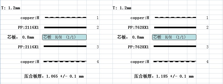

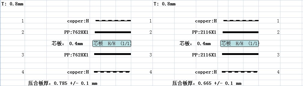

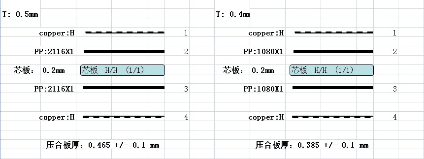

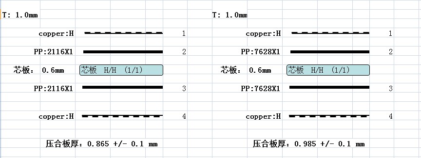

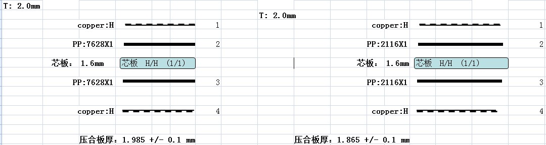

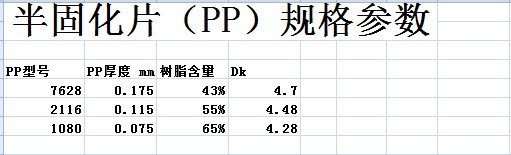

电路板PCB板多层层压板总厚度和层数等参数受到PCB的板材特性限制。特殊板材一般可提供的不同厚度的板材品种有限,因而设计者在PCB设计过程中必须要考虑板材特性参数、PCB加工工艺的限制。
    其中FR4板材有各种厚度,适用于多层层压的板材品种齐全以下是深圳一智快捷PCB在FR4板材部分的多层板层压结构和板材厚度分配参数,以供参考!(深圳一智快捷PCB加工层数1-12层,多层板板厚0.4-2.4mm之间)
以下芯板厚度都含铜,单位均为mm!
一:四层板(0.4-2.4)
1:成品板厚2.0mm
2:成品板厚1.6mm
3:成品板厚1.2mm
3:成品板厚1.0mm
4:成品板厚0.8mm
5:成品板厚0.6m
6:成品板厚0.5-0.4mm
