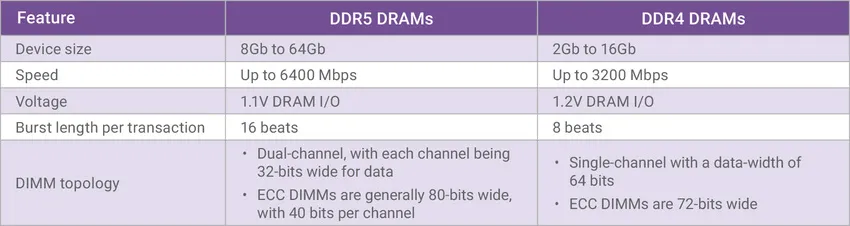

JEDEC固态技术协会正式发布了DDR5标准(JESD79-5),新的DDR5规范寻求在不降低通道效率的情况下提高内存性能,因此在最终规范中,单个DIMM被拆分为双通道,将不再是每个DIMM提供一个64位数据通道,而是每个DIMM提供两个独立的32位通道,并且每个通道的突发长度从8个字节(BL8)被提高至16个字节(BL16),大大提高了速率和可靠性。
宏旺半导体了解到,与 DDR4 相比,DDR5 新增特征包括:突发长度增加到16拍,其出色的刷新/预充电方案可实现更高的性能,可提高通道利用率的双通道 DIMM 架构,可在DDR5 DIMM 上集成稳压器,可增加的存储区分组,以及可命令/地址片内端接电阻 (ODT)等多种优势。表1将 DDR5 和 DDR4 DRAM/DIMM 的功能进行了对比。除性能更强之外,DDR5 还引入多种 RAS 功能,以保持通道提速后的稳定性。

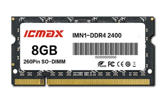

所以当前PC市场上最主流的内存为DDR4内存。以宏旺半导体推出的8GB DDR4 SODIMM商用系列为例,由专业研发团队自主开发设计,工作电压为1.2V,工作温度0℃至70℃,260 - pin SODIMM封装,2666 Mbps速率,拥有高容量、高性能等优势,以及可靠性保障,满足了当前PC、电脑、电视等主流市场的需求。
