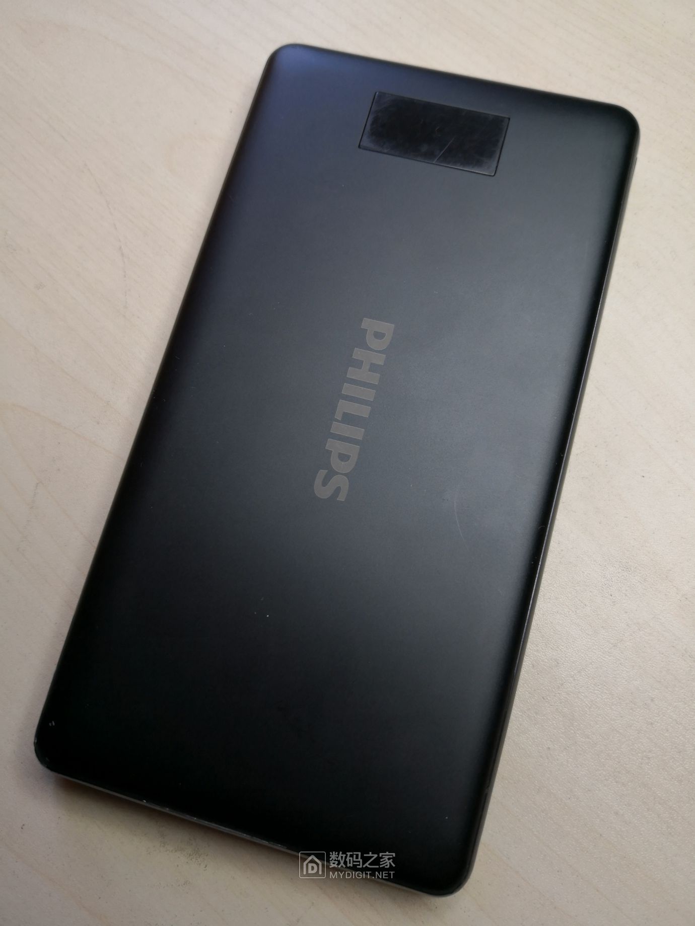

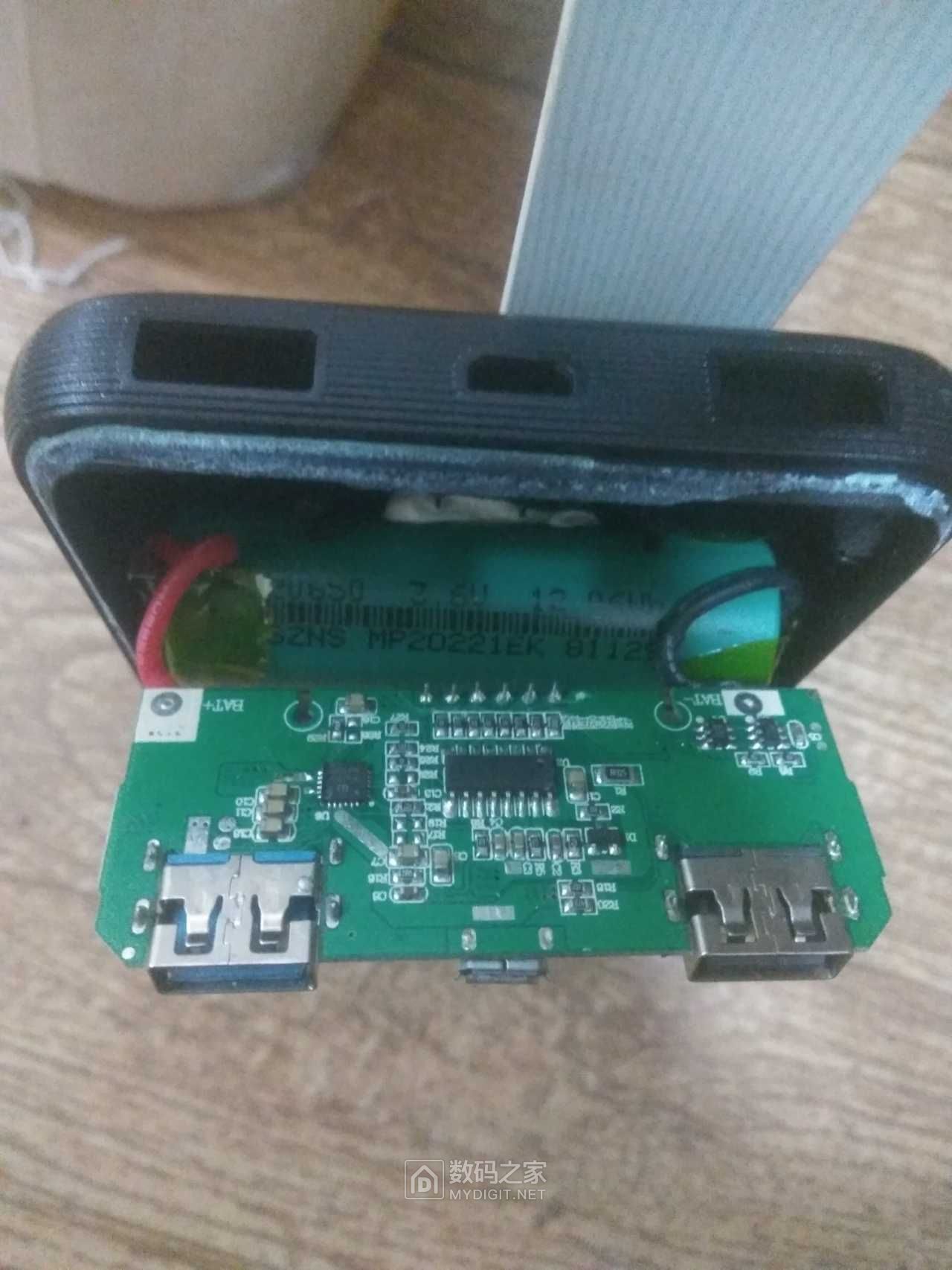

朋友之前花了三百多买的飞利浦充电宝,结果Micro USB口很快就坏了,拆开发现这个设计有缺陷,Micro USB 后面的两条腿的固定点居然是两小块焊盘点。就是在PCB上后面居然不是切割出来的一小块铜皮,而不是和那一整块铜皮连起来的。很容易就扯掉了。而且底下也没有焊锡,拆过其他的产品有的Micro USB底部有起固定作用的焊锡。
我换了个头子,刮开漆让后面两条腿固定在大铜皮上,底下也刮开漆加上焊锡这样就牢靠多了。

我的2109也是micro接口脱落,可是拆不开盖子。请问金属上盖和塑料壳体之间有没有卡扣?是胶水粘的吗?怎样才能拆开啊? IMG_20200405_111310.jpg IMG_20200405_111236.jpg
