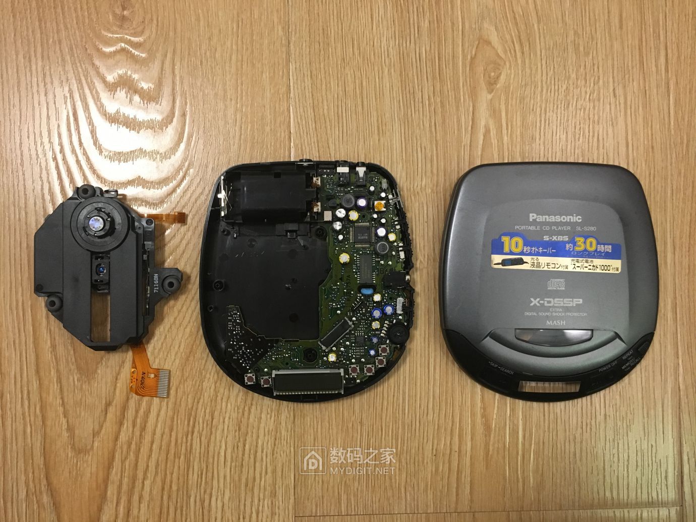

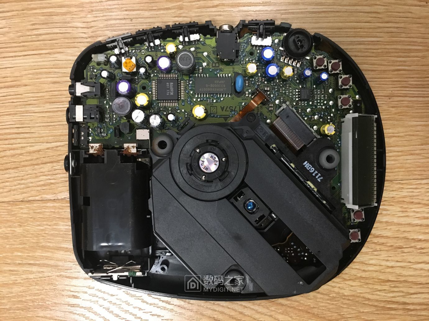

最近脑子发热,败了很多CD机,有空一一拆给大家看。
这块机子,买的时候老板说成色很新,完好无损,功能正常。
结果,到手一看,尼玛。电池仓都烂了,漏液到了主板,很多按钮都失灵了,某鱼水太深啊啊啊
咱拆机乐园就不聊音质了,单纯拆机好了
-------------拆机分割线--------------
【参数】
型号:SL-S280
发售年份:1996年
定位:中低端机
DAC:MASH 1Bit
音频解码芯片:MN662746
耳放芯片:JRC的NJU7082
从维修文档参数上卡,S280这款机子的音频解码与耳放芯片,跟S480、S130、S120、S118这四个型号都是一样。
防震芯片:NPC SM5859AF
防震时间:3秒无损 DSSP
光头型号:S系列光头(带铁珠的)
电池盒:这款机子的电池盒跟我手上SX410不通用,跟SX270的电池盒是一样
【拆机图】

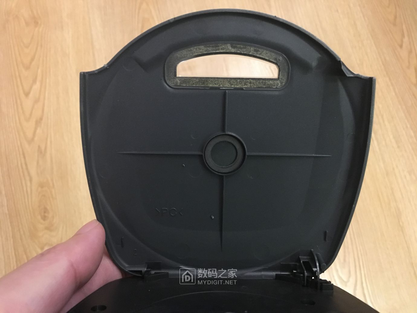

打开上盖

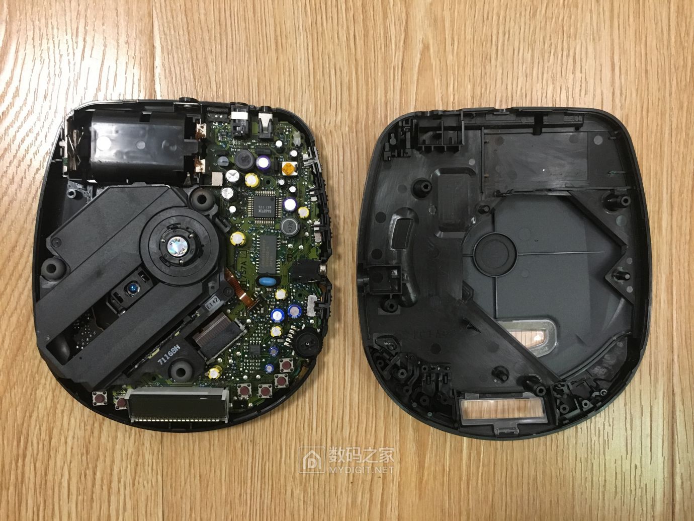

主板芯片
音频解码芯片:MN662746
耳放芯片:JRC的NJU7082
防震芯片:NPC SM5859AF
背面漏拍了,借一张图,反正芯片都一样。

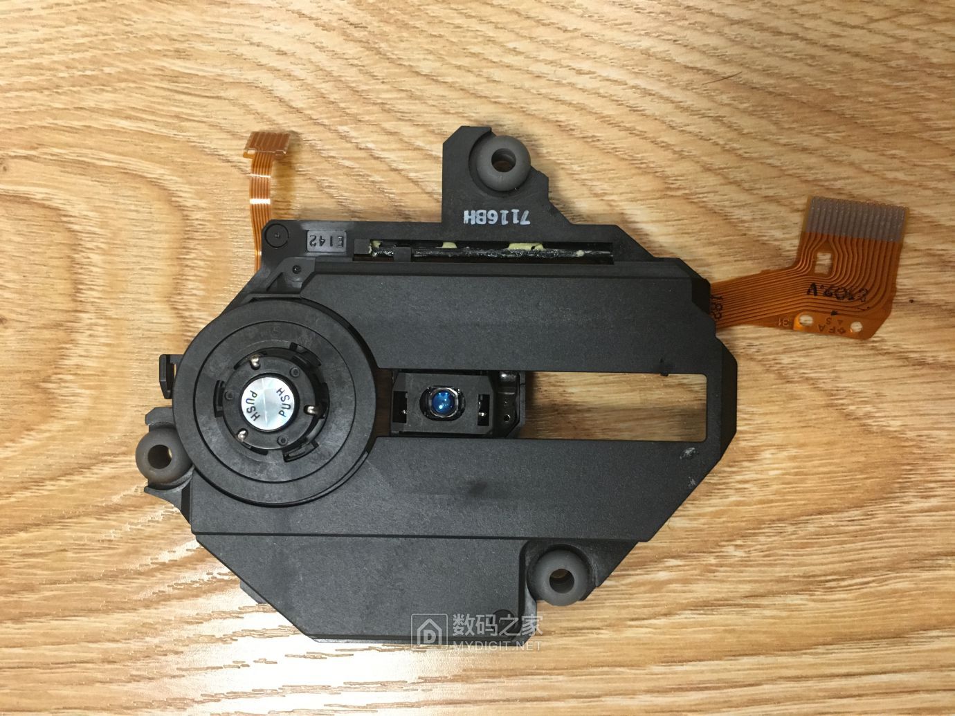

S系列光头

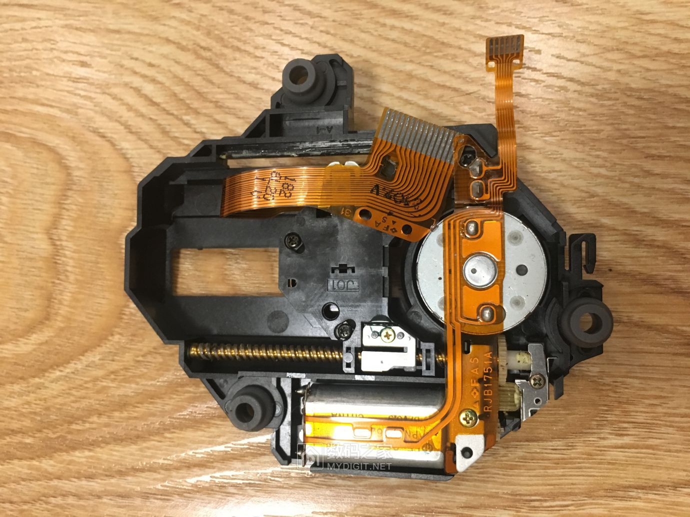

光头信号新是16pin的排线,电机也是用排线
而S130的光驱电机用的是6根导线,光头一样排线升级了?

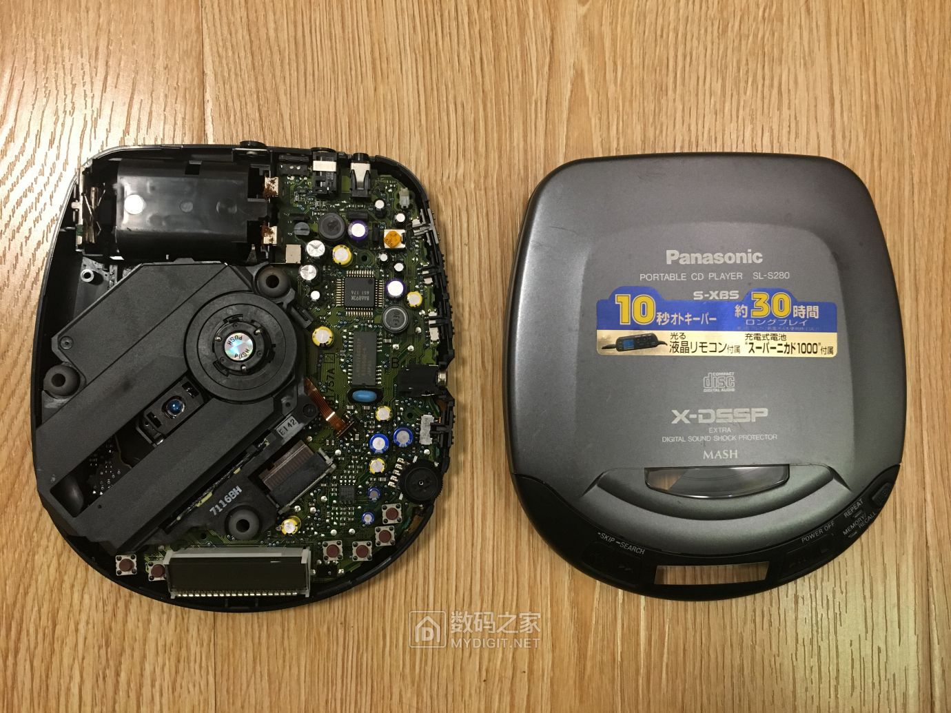

主板部分
大合照

发表于 2020-8-13 13:35:08 | 显示全部楼层
S280是松下1997年的中端机器,和当年的高端机型S480的区别是外观、防震时间和光纤输出。
S280的防震缓存4M, S480的防震缓存16M,这两个机器的音频解码芯片都是MN662746,据说这个芯片的尾数数字越小声音越醇厚,也越耗电,MN662740~662746都是采用8倍超采样的,之后的MN662780开始都是4倍超采样,音质也打了折扣。
耳放芯片都使用了JRC的7082,其参数和当时大名鼎鼎的飞利浦TDA1308芯片参数基本相同

sm5859不是防震芯片,而且没有什么单独的防震芯片,防震的原理就是把CD数据压缩存到存储芯片里,然后再读出来,所谓的防震芯片就是那个存储芯片。sm5859是dac芯片。

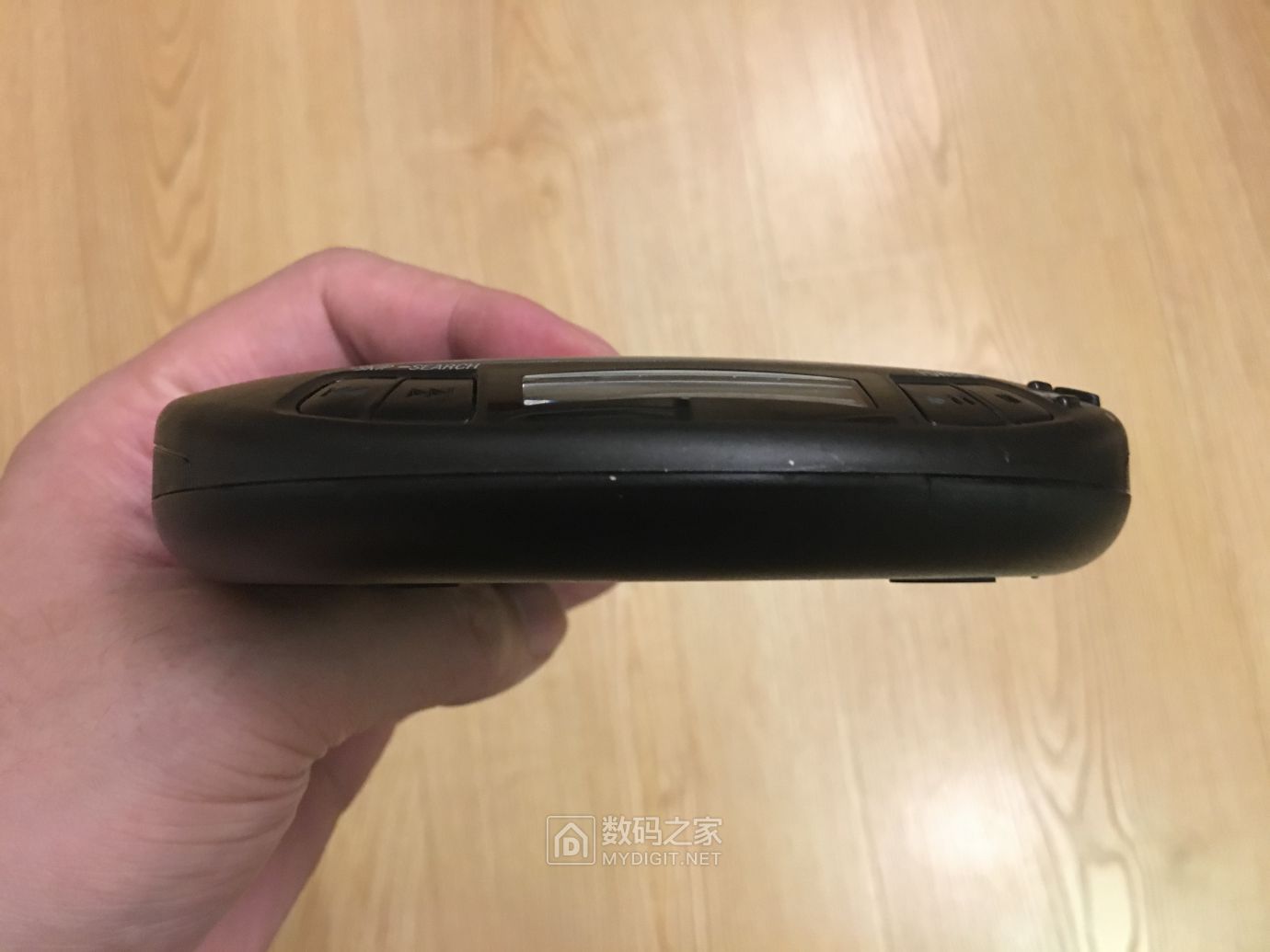

为什么一个巨无霸在lz手里就像个充电宝一样
 楼主| 发表于 2020-8-21 10:30:39 | 显示全部楼层
bg5jv 发表于 2020-8-13 16:16
s270的电机是导线。
S270我也有,有空也拆一拆
 楼主| 发表于 2020-8-21 10:34:17 | 显示全部楼层
abalayu 发表于 2020-8-14 03:47
最早有台好像是710,能放mp3的,防震时间好长,又薄,还是很小巧的摇杆背光线控,刻一张带去学校听不用换盘 ...
s1xx和S2xx的声音都比较混毕竟是低端机,至少要S3xx以上的型号。
 楼主| 发表于 2020-8-21 10:34:51 | 显示全部楼层
因为手大:lol:

sm5859不是防震芯片,而且没有什么单独的防震芯片,防震的原理就是把CD数据压缩存到存储芯片里,然后再读出 ...
sm5859也不是dac,是数字滤波芯片
发表于 2021-9-17 08:22:19 | 显示全部楼层
手上也有几个,也是收的。觉得还是SONY的好。楼主刻录WAV有什么讲究么?我也想玩玩。什么软件刻
发表于 2021-9-17 08:47:26 | 显示全部楼层
楼主没说准确,你就说的更错了
sm准确的说叫压缩及非压缩抗震控制器
松下的机器并不是芯片一样,声音就一样的
同年的,顶极机一般是两款型号,这两款声音是一样的,其它型号都不如这两款顶级机的音质
松下即使硬件什么都不动,在软件上就可以改变音质,形成不同的档次,这就是掌握核心技术的方便~~
