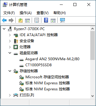

Windows 10 2004 系统自带磁盘管理器认出英睿达 P5(型号为 CT1000P5SSD8)的初始化容量为 931.51GB,这里选择指定为一整个 GPT 分区。

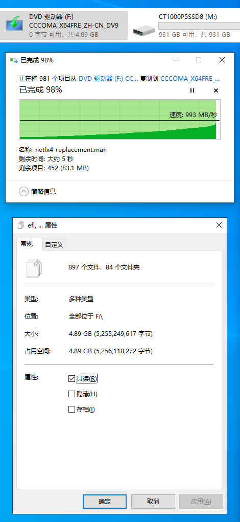

实际文件复制,以 4.89GB 的 Windows 10 2004 五月更新 ISO 镜像为例,从 PCIe 2.0 x4 副盘拷贝到 PCIe 3.0 x4 主盘的速度也可以稳定在 1.4GB/s 左右,可在转瞬间完成操作。对于需要经常调动创作素材的生产力人士来说,这一点还是相当吸引人的。
