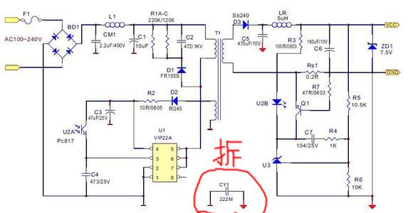

如果实在不想接地线,有两个解决办法:
1.加个隔离变压器,220v变220v,功率200w就够用了。
2.拆开电脑的电源,把高压和低压之间的400v安规电容拆掉。
好多年前遇到过类似的问题,我就是用拆电容的方法解决的。
同事搬新家后,开电视就跳闸,导致家里停电。
检查电视没毛病,是漏电保护太灵敏。拆掉电视的一个小电容就再也不跳了。

发表于 2020-8-20 07:49:14 | 显示全部楼层
qdboydong 发表于 2020-8-19 11:39
感应电,问题不大
不是感应电,是通过一个400v小电容过去的
