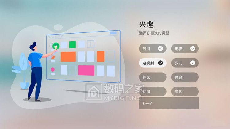

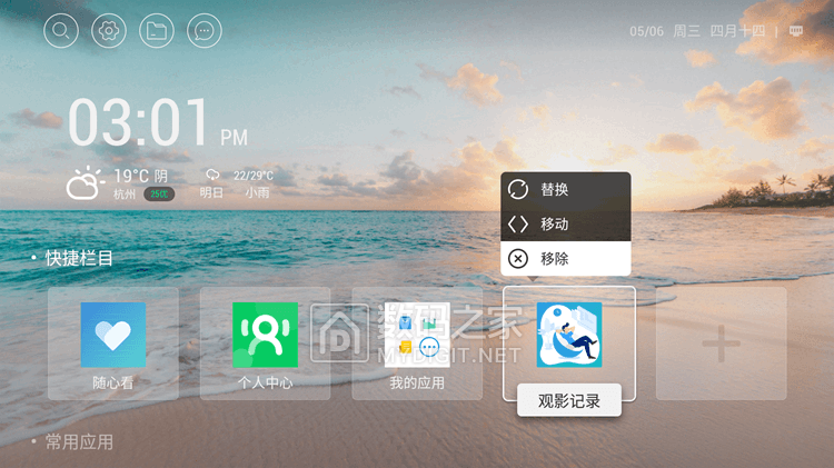

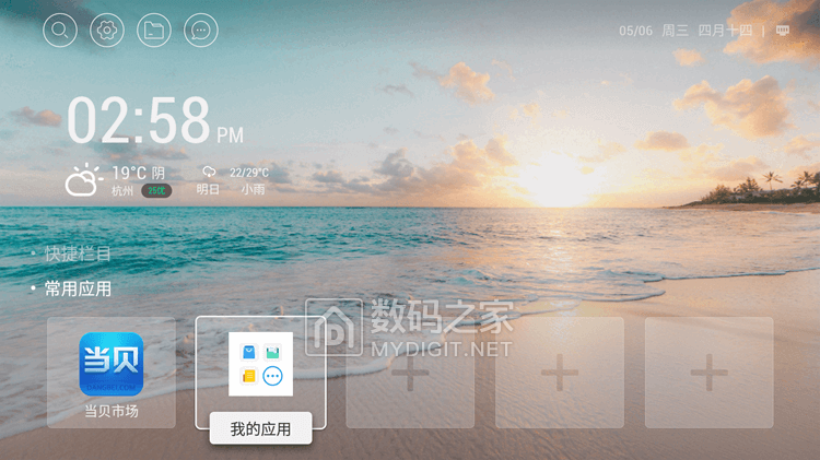

5、内置当贝市场;去除应用安装限制,实现自由安装第三方软件!
6、支持开机自启动、开机密码锁、儿童应用锁、应用隐藏、开机自动进入HDMI等各种花式功能;
