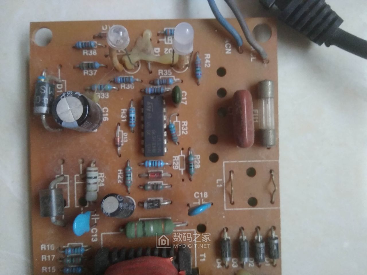

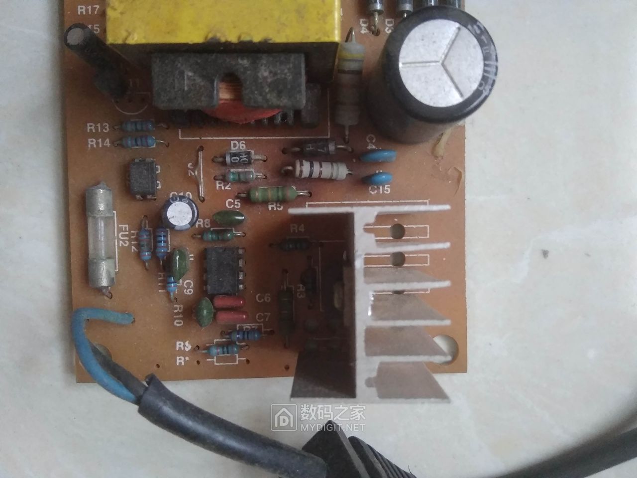

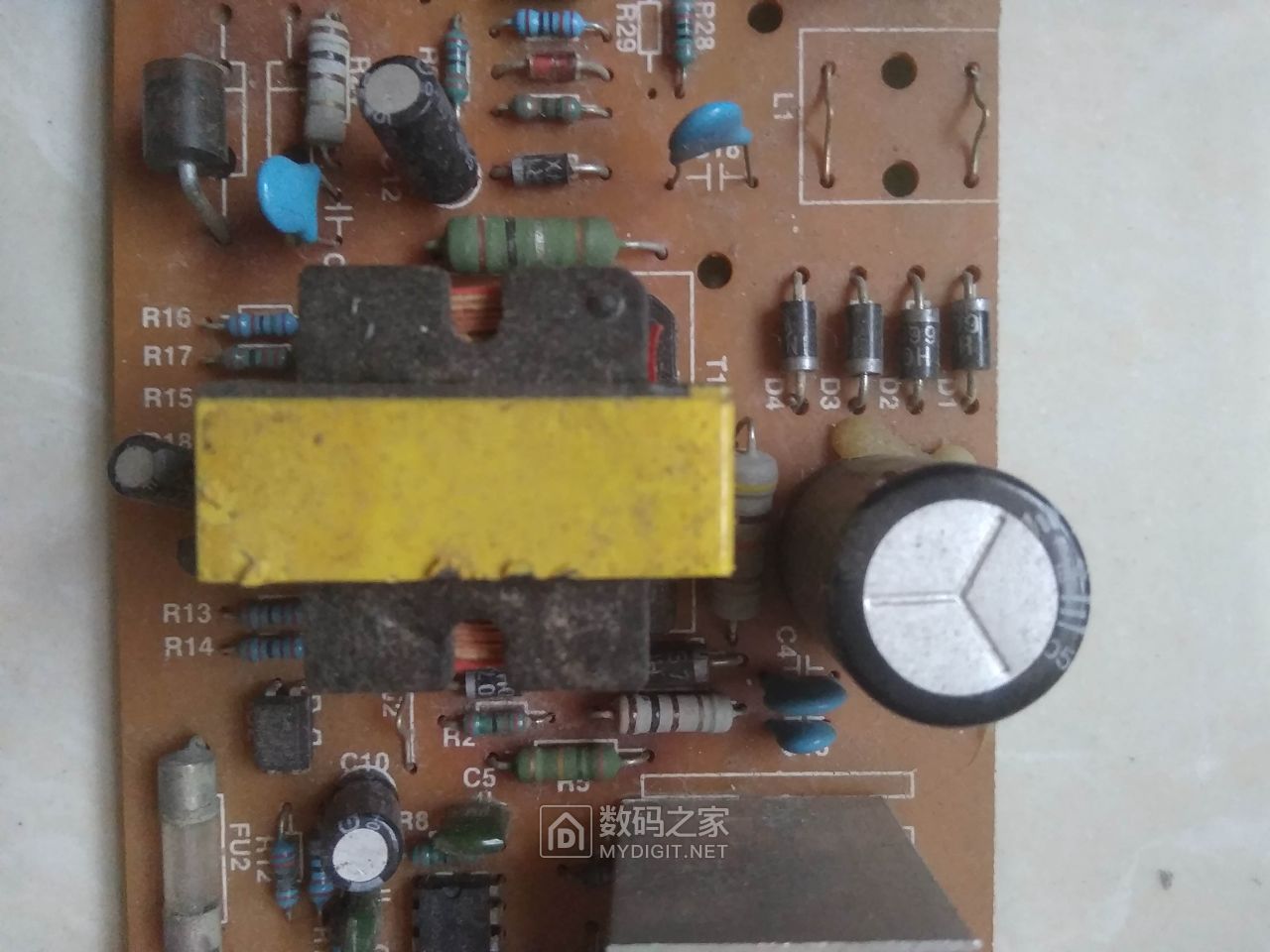

大家看看这个充电器能充锂电吗? IMG_20190327_065217.jpg IMG_20190327_065225.jpg IMG_20190327_065228.jpg IMG_20190327_065324.jpg
 楼主| 发表于 2019-3-27 08:24:36 | 显示全部楼层

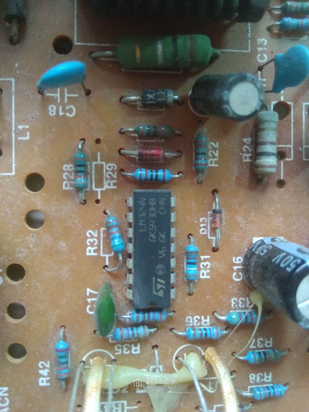

这个充电器输出空载41。9电压正好充锂电,不知道这个适合充锂电吗?
发表于 2019-3-27 09:15:24 | 显示全部楼层
这是三段式的吧,还要改
发表于 2019-3-27 09:21:39 | 显示全部楼层
可以改锂电,改调压,去浮充,很简单
 楼主| 发表于 2019-3-27 13:07:47 | 显示全部楼层
jinmaooooo 发表于 2019-3-27 09:21
可以改锂电,改调压,去浮充,很简单
浮充怎么去?
发表于 2019-3-27 15:51:15 | 显示全部楼层
顺着431  1脚往下找1脚跟2脚连接的电助去掉,换成5k可调电阻,就能调节电压。跟1脚线路连接的还有一路,连接着一个电阻还有一个=极管,就红玻璃的管子,去掉,就去浮充。照片没拍线路板,你自己找一下。
发表于 2019-3-27 20:00:35 | 显示全部楼层
反原三段充电方式改为二段方式,改电压要改431的上下电阻。
