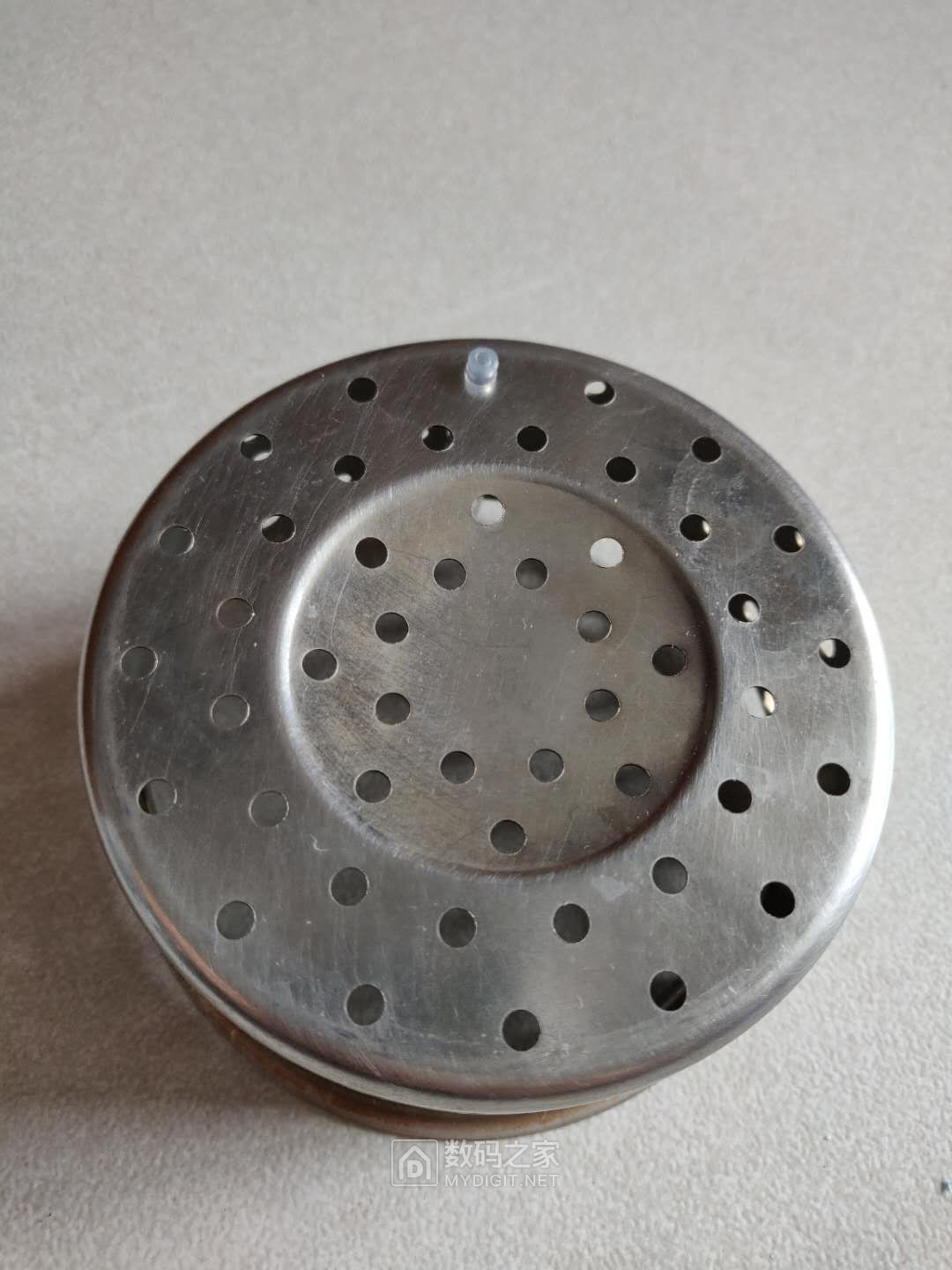

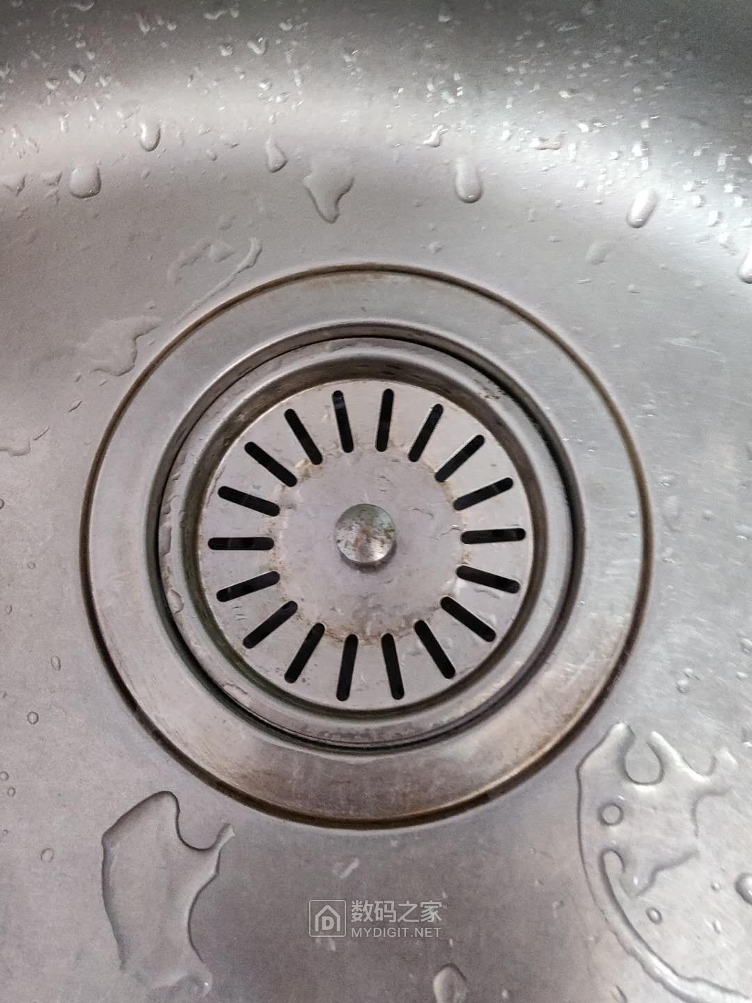

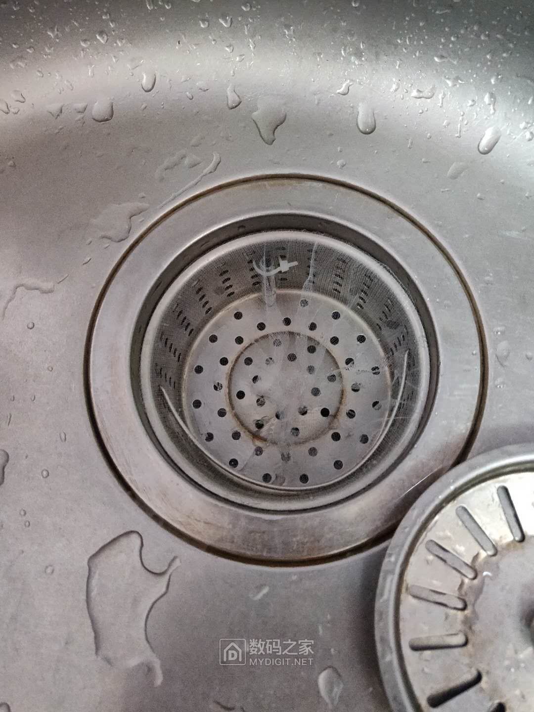

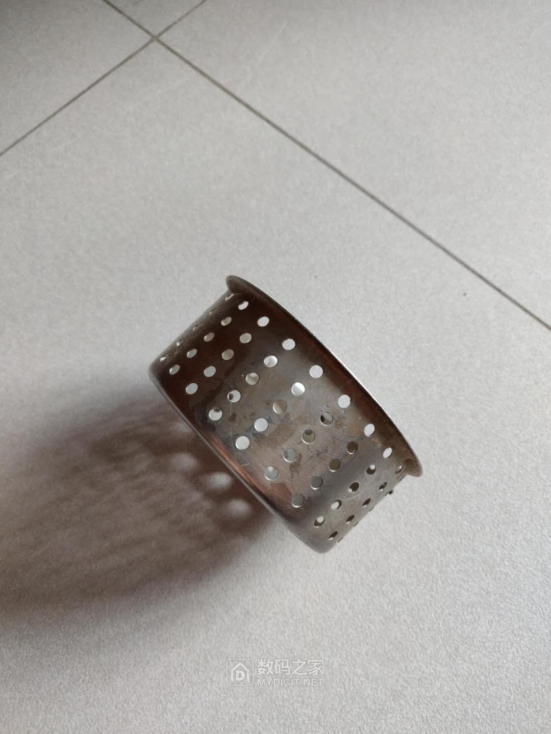

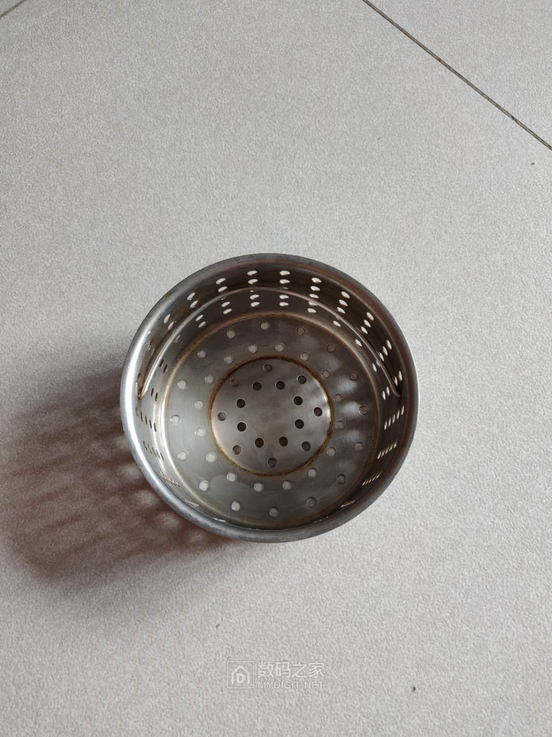

沥水篮放上网兜后,倒入含油水容易发生气堵,水下不去。

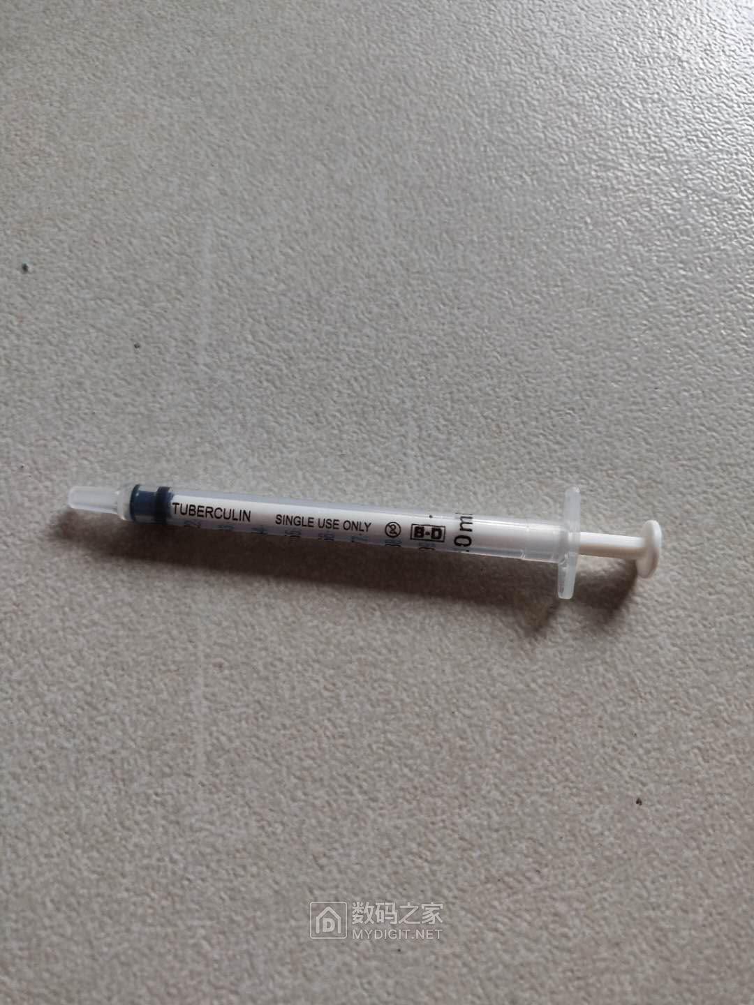

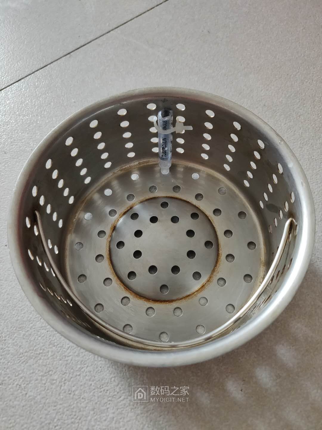

取一支1毫升注射器,正好插入沥水篮孔。用扎带固定在沥水篮边上,剪短至合适高度。不堵了。
