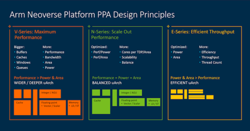

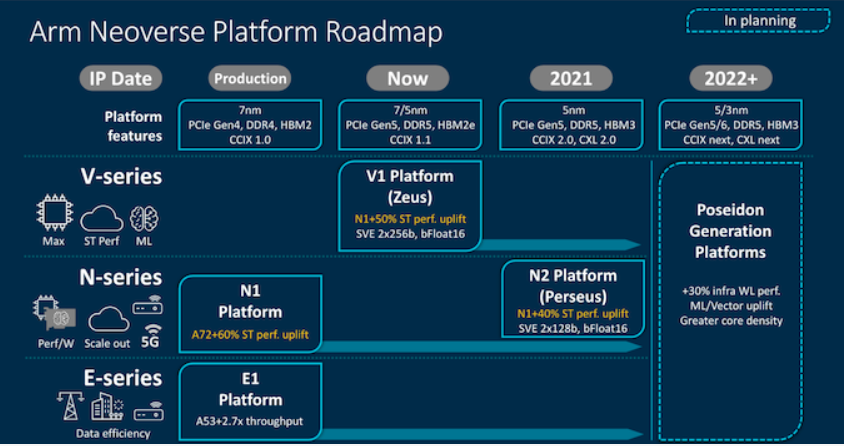

Arm Neoverse成为Arm服务器领域的制胜关键。如今,Arm宣布Neoverse再度进阶,新增两个全新的平台—Arm Neoverse V1平台以及第二代的N系列平台Neoverse N2。
相较于Neoverse N1,这两款新平台的性能分别高出50%和40% 。
Arm在服务器领域采取了和移动端类似的区分,不再一刀切,而是通过提供更多的选项。比如Cortex-X1和Cortex-A78,其中Cortex-X1专注最高性能,而Cortex-A78则关注PPA(功率、性能、面积),强调设计的平衡。
Neoverse V1形式就与X1类似,所以V1拥有更大的缓存和核心结构,使用更多的区域和功率来达到前所未有的性能水平。值得一提的是,性能提高50%仅仅是在同频率同工艺的条件下进行对比,如果制程改变或频率提高或进行其他方面的创新,性能还将有更大的提高。

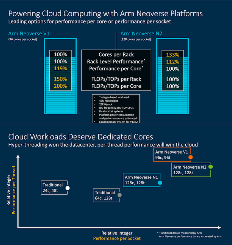

如果我们以2.5GHz N1核的Gravion2为基准,理论上3GHz V1芯片每核单线程性能将提升80%。这样的性能提升不仅在单核性能方面大大超过了当前x86服务器领域的竞争对手,它足以与AMD和Intel目前最好的高性能桌面芯片相匹配。
除了Neoverse V1平台,我们还看到了新版本N2平台,将成为N1的继承者。与N1相比,仍然保持着相同的设计理念,但是性能提升了40%。

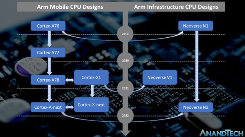

如下是Anandtech制作的图表,对比移动与服务器IP的时间点和对应关系。从图中我们可以看到,Cortex和Neoverse的几代产品几乎是同步开发的,所以这些微体系结构有很多相似之处。
Neoverse N2非常特别,因为它和Cortex-A78的下一代产品应该是有类似设计。Arm公司表示,他们将在今年年底前对“Perseus” N2平台进行授权,目前客户已经开始使用beta RTL。
值得注意的是,以上所有的设计都是基于奥斯汀的Cortex-A76基础微体系结构,Arm的下一代“Poserdon”设计将采用Arm的Sophia-Antipolis设计团队开始的全新的微体系结构,尽管Arm确实指出,如今不同团队之间存在更多的协作和模糊化。除了这代产品提升40%之外,Arm已经宣布了每年都将有30%的提升。

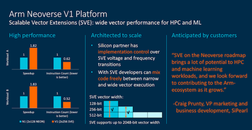

SVE的重大提升
可伸缩矢量扩展(Scalable Vector Extensions, SVE),是为高性能云、高性能计算与机器学习等市场带来庞大的应用潜力。
SVE可基于未知宽度向量单元的软件编程模型,执行单指令流多数据流(SIMD)整数、bfloat16、浮点指令。SVE可确保软件编码的可移植性与使用寿命,同时兼顾高效的执行。
Neoverse V1和N2都可支持SVE,其中V1具有两个原生256位流水线,而N2是2x128位设计。SVE与其他SIMD ISA相比的优势在于,其中写入的代码可以随着微体系结构的执行宽度的变化而扩展,而这对于当今的Neon或AVX SIMD指令来说是无法实现的。
迄今为止,富士通的A64FX芯片和定制核心微体系结构是唯一宣布的且可与SVE一起使用的CPU,这意味着V1和N2将是Arm实际实施SVE的第一个自己的设计。
SiPearl的“ Rhea”芯片是第一个被确认采用新Neoverse V1内核的公共设计,该芯片采用7nm TSMC工艺节点,具有72个内核。Ampere的“ Siryn”也可能应用V1,预计2022年在台积电的5nm节点上发布。
SiPearl公司市场和业务拓展副总裁Craig Prunty表示,“SVE为HPC和机器学习带来更多的发展潜力。”
