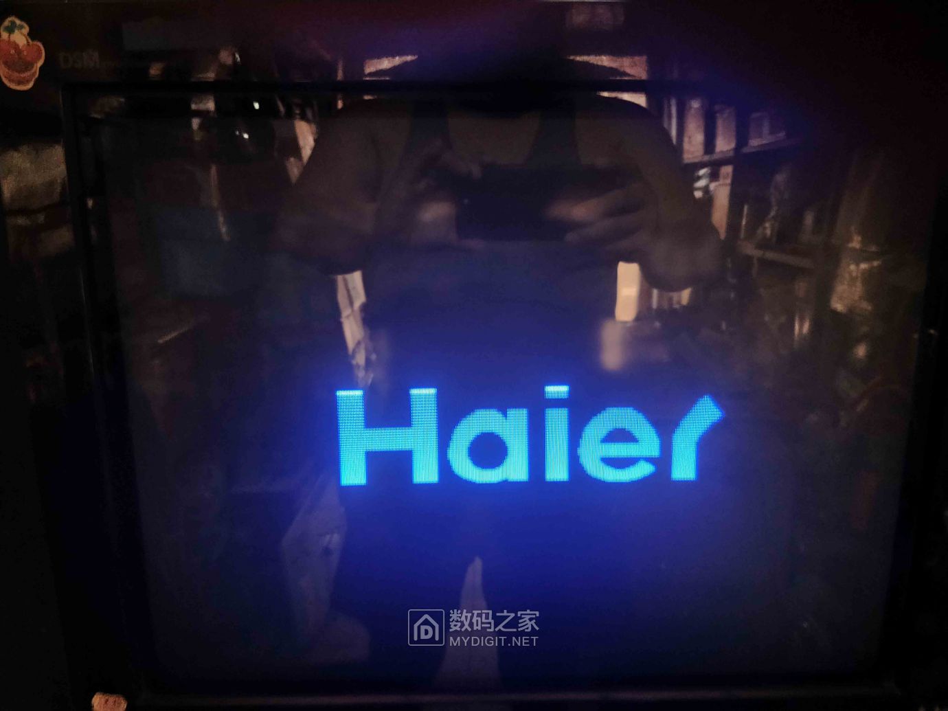

    最终,打发走他们,赶紧修TV,就是滤波电容顶部黑了,换一个2200、35V的问题解决,后来正在写这个,那人回来取电视,问我还没修呢,
    我说修好了,他问哪坏了,我说主要是换了4个电解,
    (把事先准备的1+3个电容给准备好,他说不看那个,就看结果,嘿嘿修好就成了,
     那年来你这里修过电视(哦,莫非是当年那修长虹康佳的21的我那成名作那邓庄的两口子?
    倒是有点像那男的,这几年不见又换电视了?
    还记得几年前,我写的修康佳21电视的那个吗,电源炸了,
    村里的维修工给加了个模块,结果又炸了模块,
    我给恢复了TDA4605电源和MOS的电源部分,又发现功放块坏了,
    给用LA4225代替的功放,接的12V,因此,开机瞬间会出一声-女--人不情愿的嗯?嗯声,
    就是那篇的主角之一,后来一次修电视,不是用被单子背走的吗,极有可能是他,那就对的上了,
    因为太远,电不够,所以才问下午几点来充好电才来的。
    看来不是汉室宗亲那位,因为岁数不像)
    最终帮他出去将电视三角着绑好,固定上,他跟着进来,问多少钱,我说给20得了,
    这位给了钱,道声谢,笑着走了。唉,今天不错,老白干,
    修电视的钱怼了买电脑的钱。一会拆开电脑再看看那硬盘是好的不。2020年9月8日18:43:22
