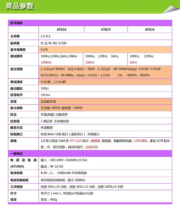

2、安柏AT826,做工比中创好一些,精度、速度、稳定性也要高一些,但功能上少了DCR、偏置功能,读取一些比较特殊电容时有所误差,但手持电桥你想与台式比较是不可能的,所以说DCR、偏置功能只能作参考。-------全新价格1300左右。
