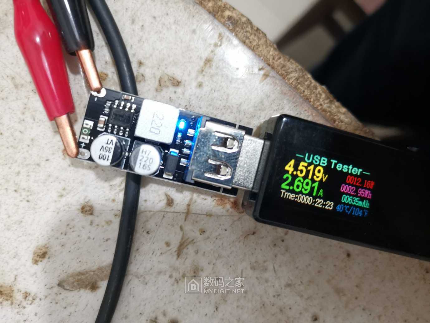

当时买其他配件捎回来已经好长时间了,今晚翻到顺便测试一下,手机是荣耀V20,充电线用原来荣耀8的原装线和坛友那买的短线分别测试,数据差不多,手机显示快速充电,但不是超级充电,具体数据看图片吧!充电感觉两个电容和电感发热量很大,手能触摸,停留时间长一点能明显感觉烫手了,不知道这货能不能长时间使用,这几天一直想弄个充电宝方便出门,初级方案6-9节18650电池三串12.6V,加保护板,然后加一块SW3518S模块,这货充电麻烦,只能串联充电,不知道用带均衡的保护板能否保护电池,18650电池并联方案充电方便,但是全协议充电宝板貌似价格不便宜。大神给点意见!

看卖家说明里6-32V,我用24V的电源,上电5秒那个16V电容炸了,问卖家居然说是电源问题,自己换成35V的就可以了,电流大点会发热

whr273666 发表于 2020-10-11 22:34
看卖家说明里6-32V,我用24V的电源,上电5秒那个16V电容炸了,问卖家居然说是电源问题,自己换成35V的就可 ...
今天找了个诱骗器来试了试,24V的输入,不管怎么骗最大输出12V,看来是设计的问题了,广告里说的20V估计是忽悠人的
