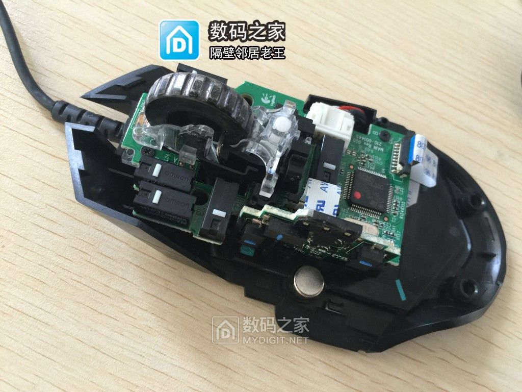

暴力挖开红圈处就可以看到螺丝,直接用螺丝刀卸下。
内部结构就比罗技的简单多了。
罗技的主板元器件多了不少。

第一张对比的配图弄错了,放的那个是G502的图,和G402区别还挺大的,最明显的特征就是侧边的三角形指示灯和金属双模滚轮的
后面找的对比图又是对的。那个才是G402
G502里面还复杂点
