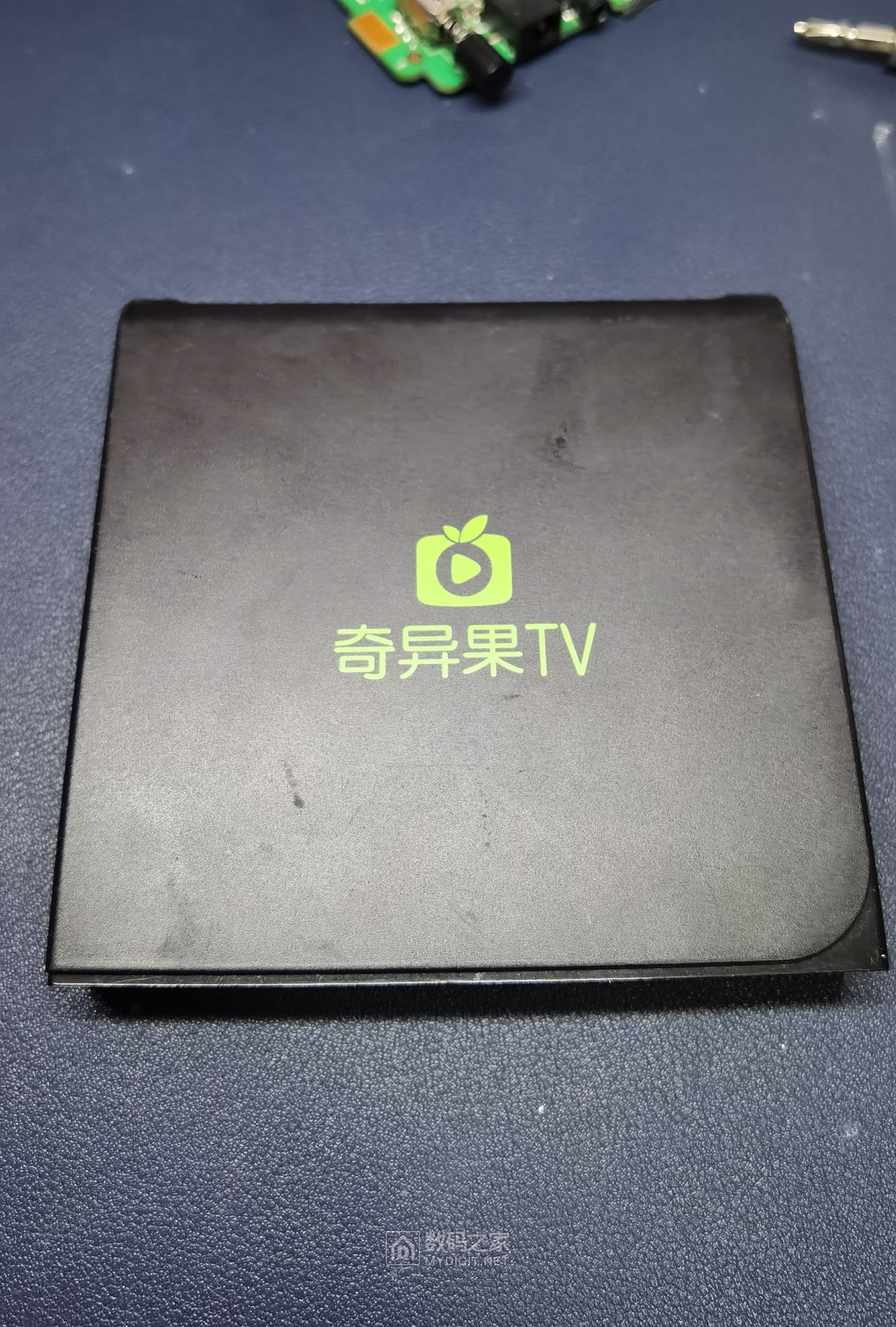

2年前120买的电视盒子,现在进不去系统,开机卡在电视盒Logo,进不去桌面,联系淘宝店家说要重置,但是这个盒子没有重置按键,需要我寄回去给店家重置,好像是收费20还是30,邮费需我自己处理,这120的垃圾,重置一次加邮费需要40-50,感觉没寄回去的价值了:dizzy:
现想看看论坛里的大神有知道怎么重置这板的吗,知道的请告诉下,谢谢了:smile:

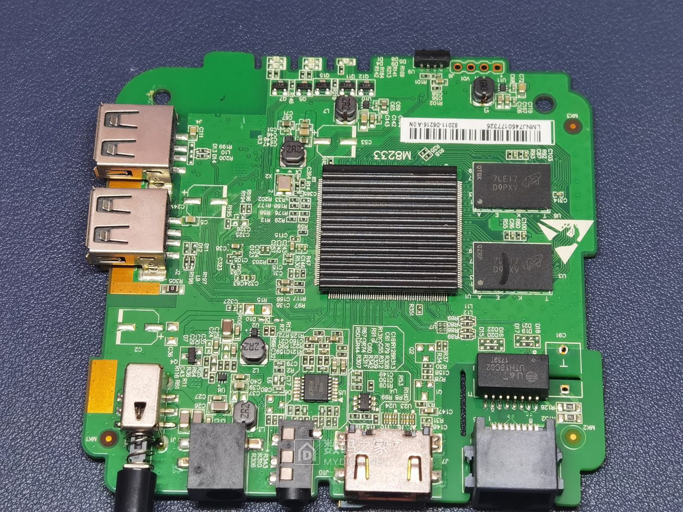

发表于 2020-10-15 11:46:46 | 显示全部楼层
EMMC有坏块吧

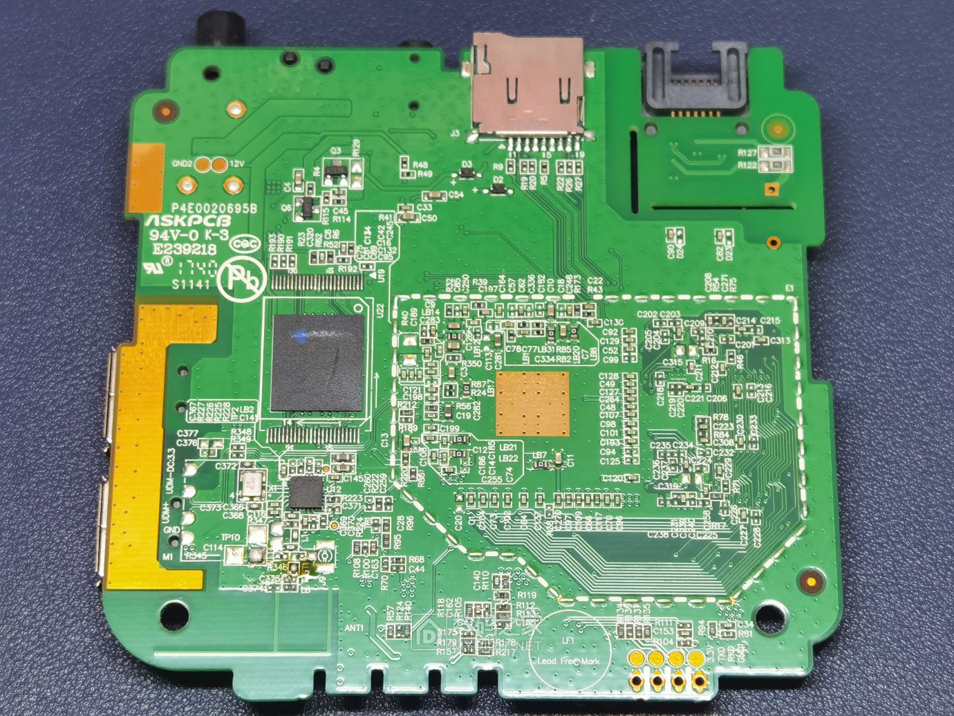

发表于 2020-10-15 11:56:17 | 显示全部楼层
接上TTL,跑码看看启动信息。

发表于 2020-10-15 15:49:25 来自手机浏览器 | 显示全部楼层
rockco 发表于 2020-10-15 12:12
手上有个以前刷路由用的TTL,不知道这个可以吗(TTL YP-03)?
然后具体我要怎么样操作“跑码”呢,可以 ...
最后一张图右下角的4针接口就是. 接地,rx-tx, tx-rx
发表于 2020-10-15 16:01:02 | 显示全部楼层
不用搞了,我手上之前有一台和你的一样的,是存储心片(手机上叫字库)心片故障了,换一块就可以了,但是没有什么意思

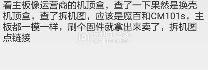

发表于 2020-10-15 16:33:39 来自手机浏览器 | 显示全部楼层
看一下图片https://www.mydigit.cn/forum.php?mod=viewthread&tid=62214

发表于 2020-10-15 18:15:05 来自手机浏览器 | 显示全部楼层
rockco 发表于 2020-10-15 17:07
对的,一模一样,这个就是当时图便宜买的
之前因为在淘宝买了个小米盒子200多300左右,然后淘宝老是 ...
那个帖子里有固件和刷机教程,试试折腾一下

发表于 2021-12-7 16:55:25 | 显示全部楼层
不是有ttl么,直接焊上去看看是卡哪里了,可以在ttl下清除配置数据
