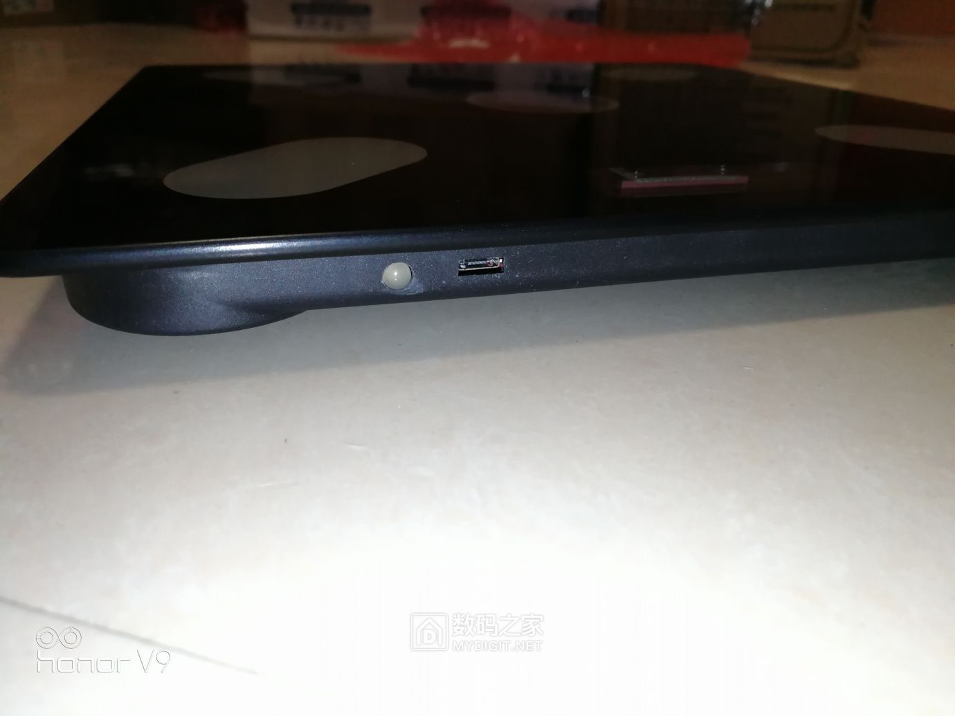

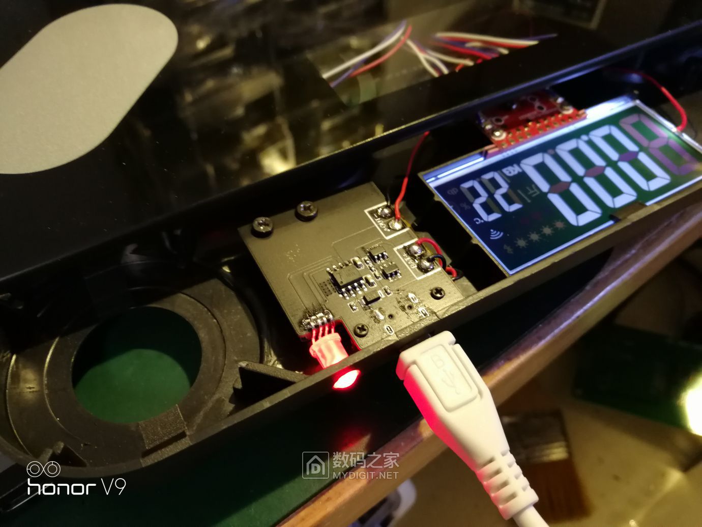

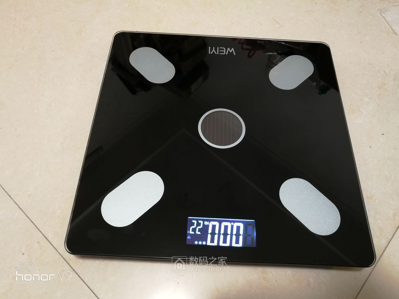

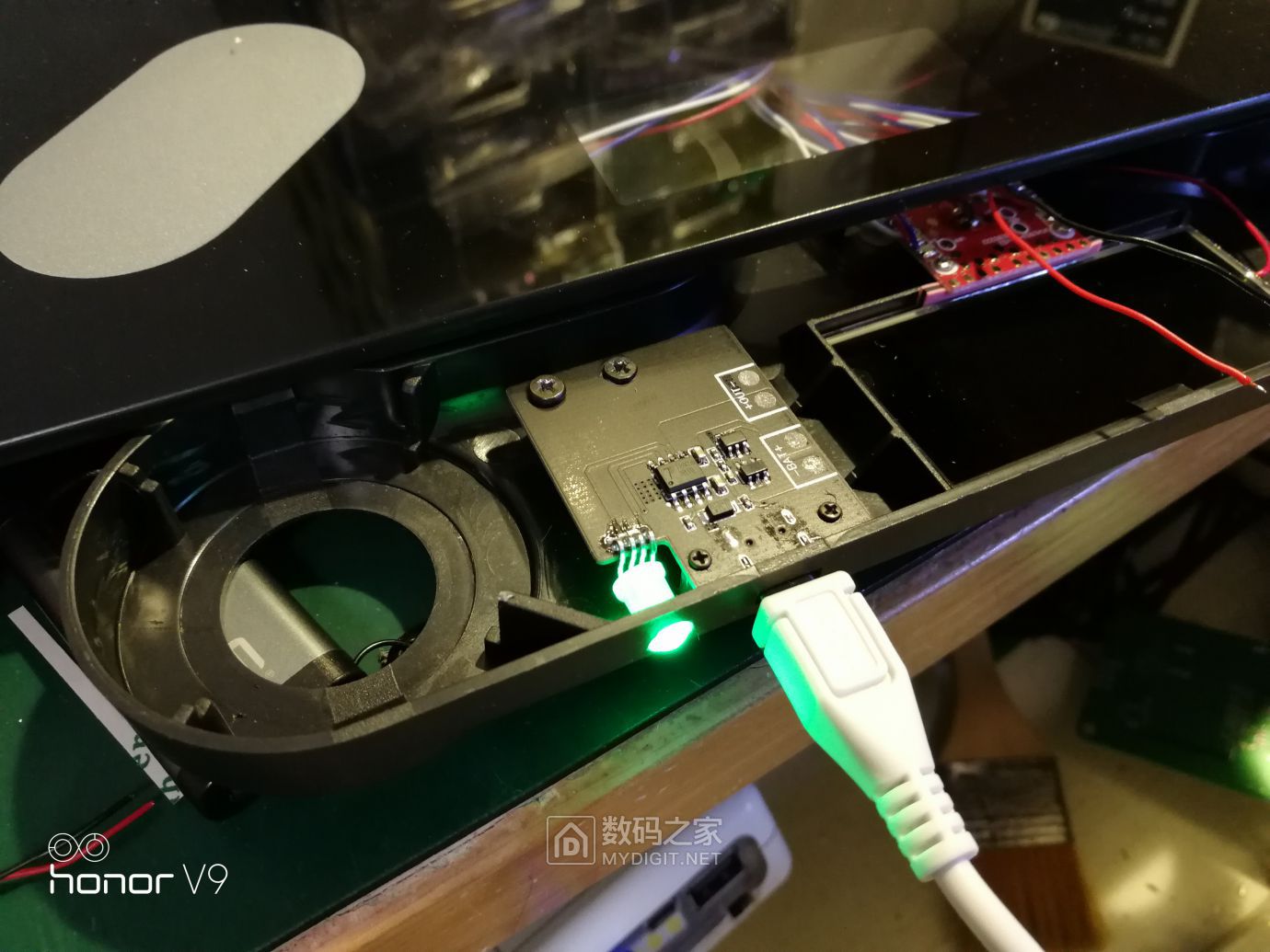

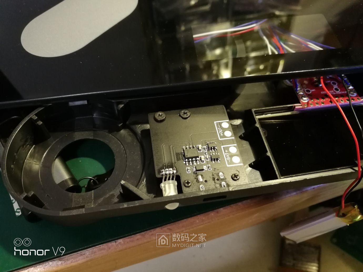

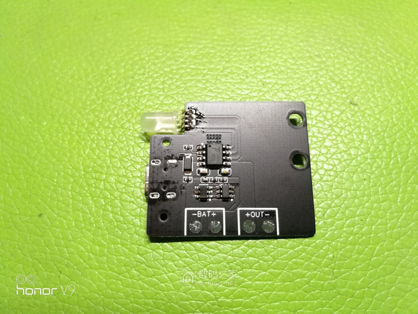

去年买的。一直没用。最近拿出来发现没电了。原来只有太阳能充电。不过那太阳能基本上也就是个装饰作用。
所以直接开了一块充电板来改装。

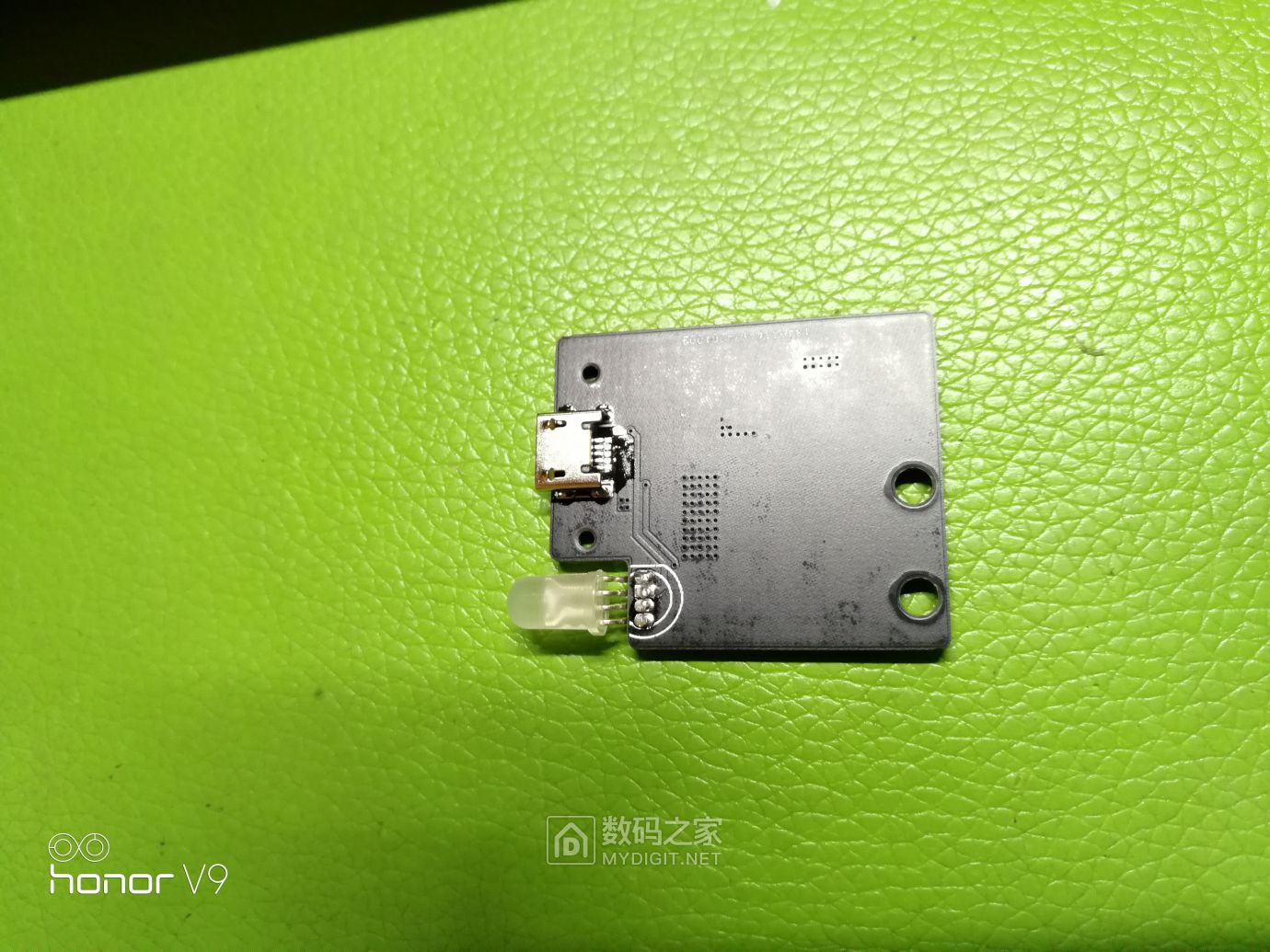

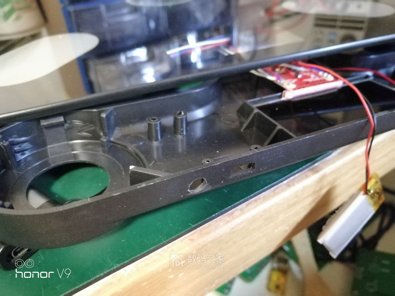

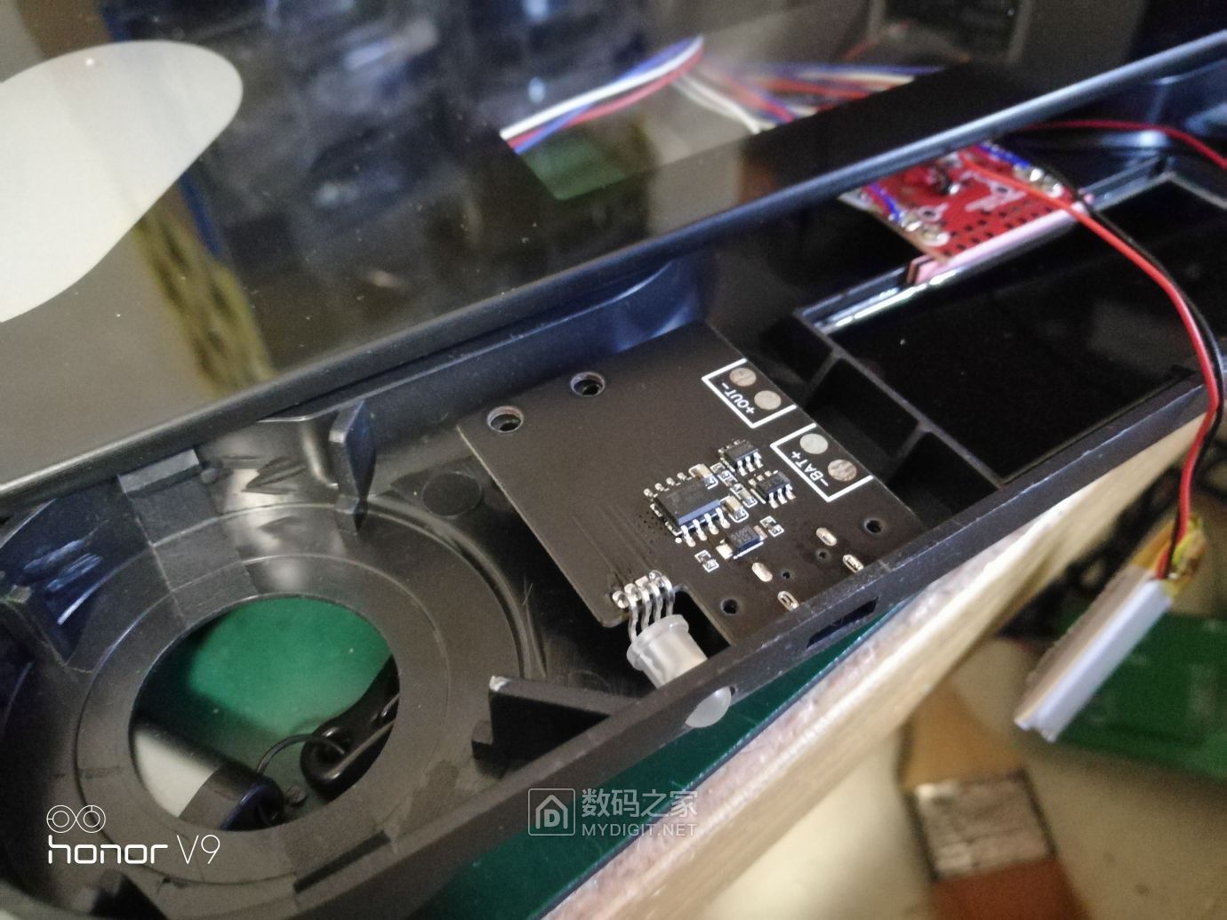

壳子上本来就留有充电接口的地方,包括USB开口和内部固定柱,所以直接按照外壳画了一个4056的充电板装上。
外壳开了一个5mm的孔给充电指示灯。

发表于 2020-10-15 23:19:25 | 显示全部楼层
六的很,自动打样五块后我现在也是经常有点啥就顺手画个板,然后选黑色,制板两三天,快递两三天,实际上洞洞板也就是个把小时搞定的东西:titter:
发表于 2020-10-16 07:58:23 来自手机浏览器 | 显示全部楼层
这个板子画的真漂亮
发表于 2020-10-16 08:27:07 来自手机浏览器 | 显示全部楼层
这么拆完,卡扣也全坏了吧,我捡了一个跟你差不多的(除了面板颜色不一样),一拆卡扣全都断了,装不回去了
 楼主| 发表于 2020-10-16 09:08:32 | 显示全部楼层
360安仔 发表于 2020-10-16 08:27
这么拆完,卡扣也全坏了吧,我捡了一个跟你差不多的(除了面板颜色不一样),一拆卡扣全都断了,装不回去了 ...
反复拆都不会坏。
发表于 2020-11-12 14:56:15 | 显示全部楼层
兄弟你好,我想请教一下改装太阳能体重秤的问题,是不是买个充电模块 把原电池的正负极 直接接上就行 ?
