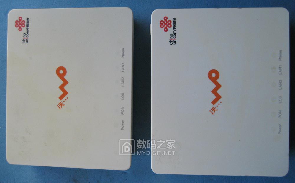

别人不用的两台光猫,拆开看看。
俩沃~
还是俩沃~

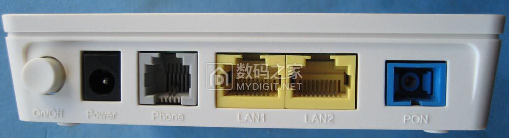

接口。

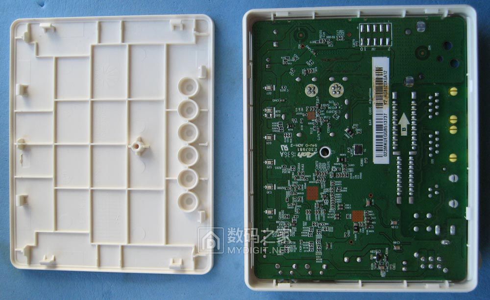

这里有一只螺丝。
打开。
板子。
正面。

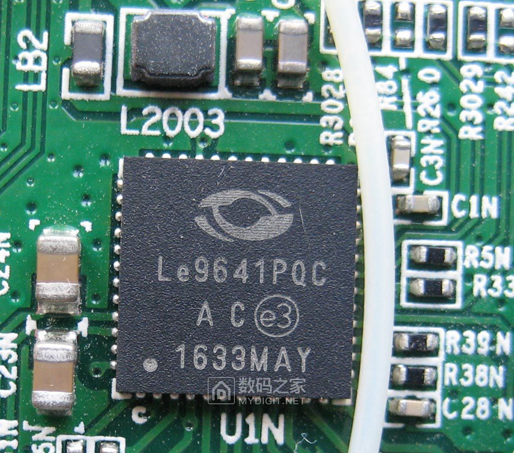

几个芯片。
DC-DC降压电路,激光管。

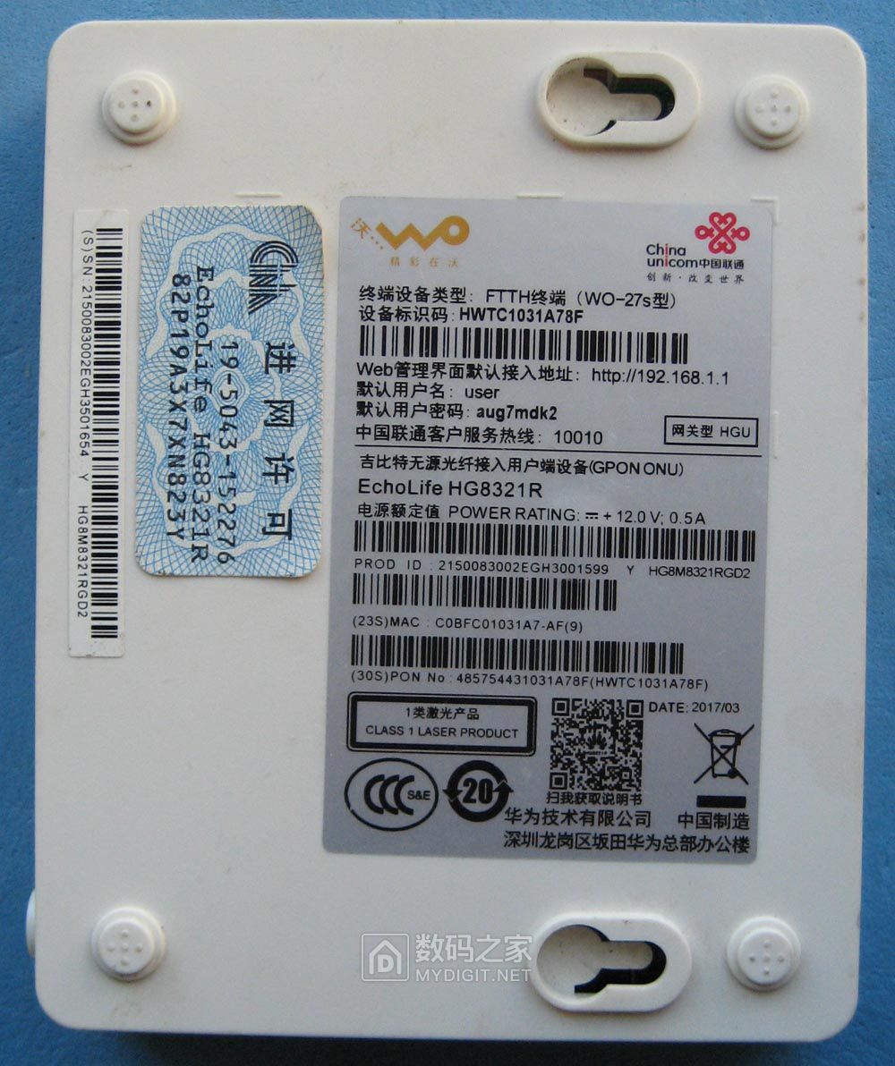

据说这个东西不同的通讯公司(移动、电信、联通),是不能通用的,从原理上说虽然差不多,但是上端设备制式不同(EPON、GPON),光猫不通用;再不同的公司已对自己的光猫进行了注册和数据认证(这个通过技术手段也许能解决吧)也会导致光猫的不通用,该死的技术垄断。

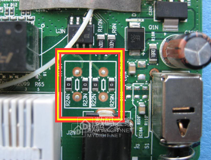

发表于 2020-10-25 14:29:05 | 显示全部楼层
红框这里的电路是干啥的,看起来好奇怪,不懂。
发表于 2020-10-25 14:36:49 | 显示全部楼层
应该是保险电阻
发表于 2020-10-25 16:06:17 来自手机浏览器 | 显示全部楼层
跳线,贴片跳线

发表于 2020-10-26 13:45:27 | 显示全部楼层
光猫本质上是可以通用的,首先确定是GPON还是EPON,E不能兼容G,G有一些可以兼容E,还有各运营商注册机制不一样,电信基本是LOID注册,移动大多是password认证,联通一些是SN认证,只要能注册上那么就好说,剩下就是vlan的问题,现在上网的vlan一般是41,搞定这些就能上网了的。楼主这些光猫有用不,是不是千兆口的?可不可以丢一台过给我:lol:?
发表于 2020-10-26 16:25:52 | 显示全部楼层
拆点元件用,不然就是电子垃圾

虽然很久以前的猫了,带千兆口,实际千兆可能跑不满但用在100m 200m网络还是不错的。
发表于 2020-10-30 01:46:30 | 显示全部楼层
应试教育 发表于 2020-10-26 13:45
光猫本质上是可以通用的,首先确定是GPON还是EPON,E不能兼容G,G有一些可以兼容E,还有各运营商注册机制不 ...
