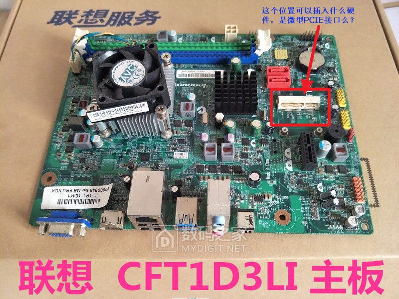

上次咨询联想CFT1D3LI主板的接口如何利用,坛友说利用意义不大,想想也算了,就买了块SSD固态硬盘,虽然不是大牌了但也不至于感觉和机械硬盘差不多吧。https://www.mydigit.cn/forum.php?mod=viewthread&tid=207738
打开所有的应用程序感觉不到秒开的快感。系统也没安装什么大型应用程序,后台也没启动几个程序。按说应该不慢啊,至少打开WPS办公软件相关应用应该很快吧,但不是,打开一个WPS文字或表格得要10秒左右。和安装的系统有关么,安装的是WIN7,64位系统。

发表于 2020-11-8 22:42:17 | 显示全部楼层
这个处理器快不起来

发表于 2020-11-8 22:43:54 | 显示全部楼层
sata接口   快不起来啊

发表于 2020-11-8 22:46:22 | 显示全部楼层
慢的原因在你的cpu
AMD E-350D APU        436分 ,这个分数的U,估计要流畅只能装winxp, 这个U估计不超过15块钱吧
对比一下300块的星际蜗牛矿渣 Intel Celeron J1900 @ 1.99GHz        1,114分
以及AMD Ryzen 5 3600        17,854分
发表于 2020-11-8 22:49:02 | 显示全部楼层
你这CPU  给你980Pro也是白搭

发表于 2020-11-8 22:49:23 | 显示全部楼层
你的电脑瓶颈是CPU,一个atom级别的处理器要能把现在的软件跑快了,谁还升级电脑:lol:

发表于 2020-11-8 22:54:20 | 显示全部楼层
这CPU不慢,我的主力目前就是这E350,技嘉的巴掌板,装Xp,64G固态+2T+2T-2T机械:lol:,上网、pS、修图、转换RAW,足够了
