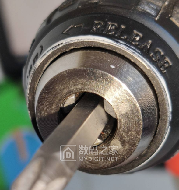

夹头同心度一般,不算很好也不差,打燕尾自攻丝不会有尖头跳舞情况,装长柄钻头钻瓷砖有点小抖动,问题不大。
塑料材质,到手当天就磨花了。
批头安装稳固,没有打着打着松掉的情况。这里说一下新手常不注意的一个地方,批头固定直接用正转旋紧,这样其实不一定固定好了,有可能夹头爪咬在批头的棱上,这样很容易松动。
夹头内底部有个圆头十字螺丝,上双十字批头时很容易批头里端刚好插在固定螺丝上,这样一般容易固定不稳,这时批头应该稍抽出一点再上紧。
我每次换批头一定会检查夹头爪是否正确垂直咬在平面上,再用手旋紧,费点时间,但不会有在架子上作业结果批头松了掉下去的尴尬。(下面图中有个圆头十字反丝里填着红色东西,那个新霸王钻头柄端覆胶,留在十字坑里能方便装双头十字批头)

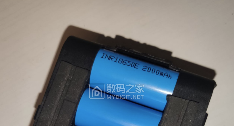

拆开看是卓能的动力电芯,5 * 2000mah 串联,但愿寿命能长点。

发表于 2020-11-17 08:40:09 | 显示全部楼层
电池不是卓能,是阳光的
发表于 2020-11-17 09:48:59 | 显示全部楼层

w62511606 发表于 2020-11-17 08:40
电池不是卓能,是阳光的
这是阳光?

发表于 2020-11-17 10:18:40 | 显示全部楼层
是阳光的。   这款电池包没有采购过其他品牌的电芯。
