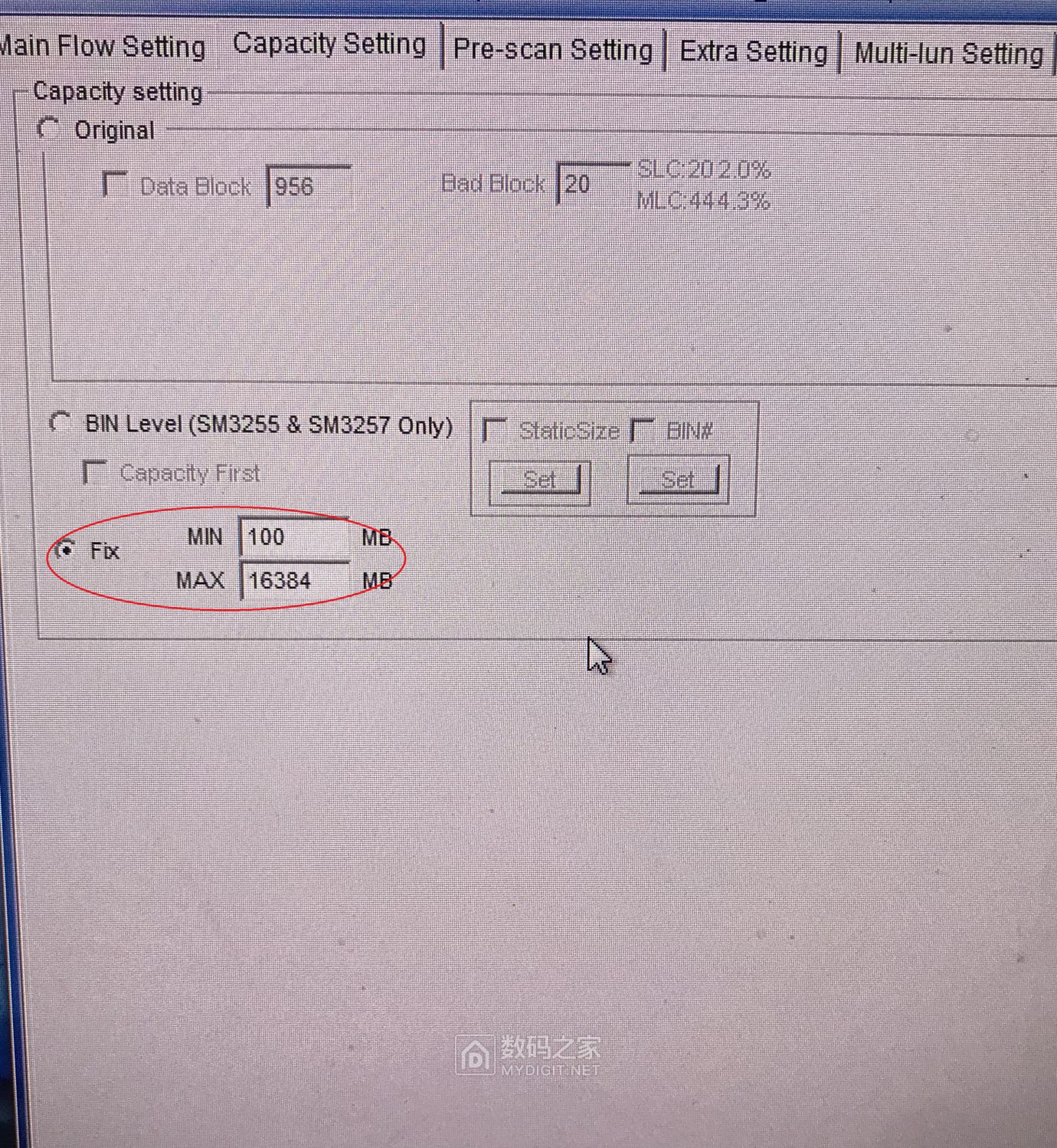

之前老是听说SLC怎么怎么好  于是 从方力家入了几片NW279 BGA100脚位  然后又从FOGAG家入了几片拆机SM3260板子
跳线只有SB8 SB9两个  很好  我是双贴的NW279未做跳线 一开始默认设置量产会报错Bad Block over setting(11)
这时只需 如下图红圈所示设置即可(容量修正?)
最后贴个CDM测试图  老蜗牛速度了

发表于 2020-11-19 14:55:46 | 显示全部楼层
速度不太对,是在2.0接口测的吗?
 楼主| 发表于 2020-11-19 14:56:56 | 显示全部楼层
fanallen 发表于 2020-11-19 14:55
速度不太对,是在2.0接口测的吗?
嗯 随手插在前置2.0的口测得:lol:

发表于 2021-1-7 15:58:32 | 显示全部楼层
我在60上面跑到了100MB写入slc颗粒,满8CE,就是不知道为什么没4K?

发表于 2024-11-13 20:04:21 | 显示全部楼层
谢谢楼主,单帖9ddk老是跳你说的bug
