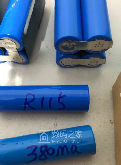

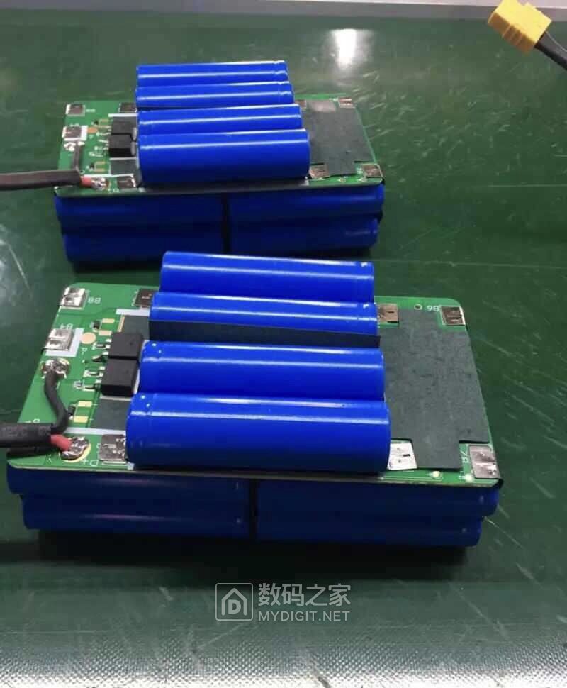

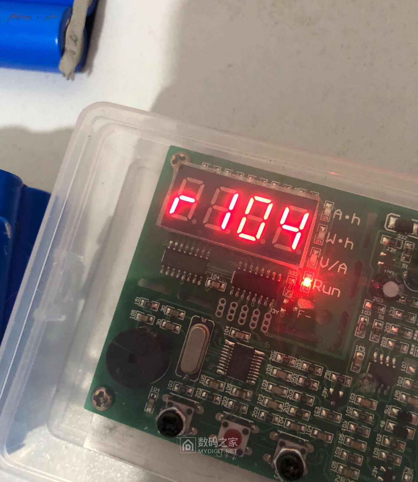

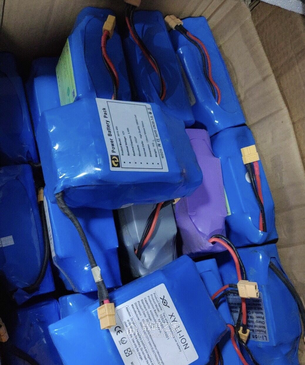

在咸鱼上面看到的,平衡车电池包,卖家宣称每包里面有20节“动力型”18650电池,看看能不能拆几节用在电钻上面
20节啊,有10节能用也划算啊,如果真是动力电池的话:lol:
拆电池看起来就非常划算喽,这么便宜,:lol:
45包邮撸了2个,保证有35V以上电压,
还有没电压的13一个,没敢下手
到手测量,电压40.8V,:lol:赚大了啊
但是也不对劲啊,怎么会这么高?好好的电池就卖了?肯定是平衡车玩不了几分钟,才淘汰的啊

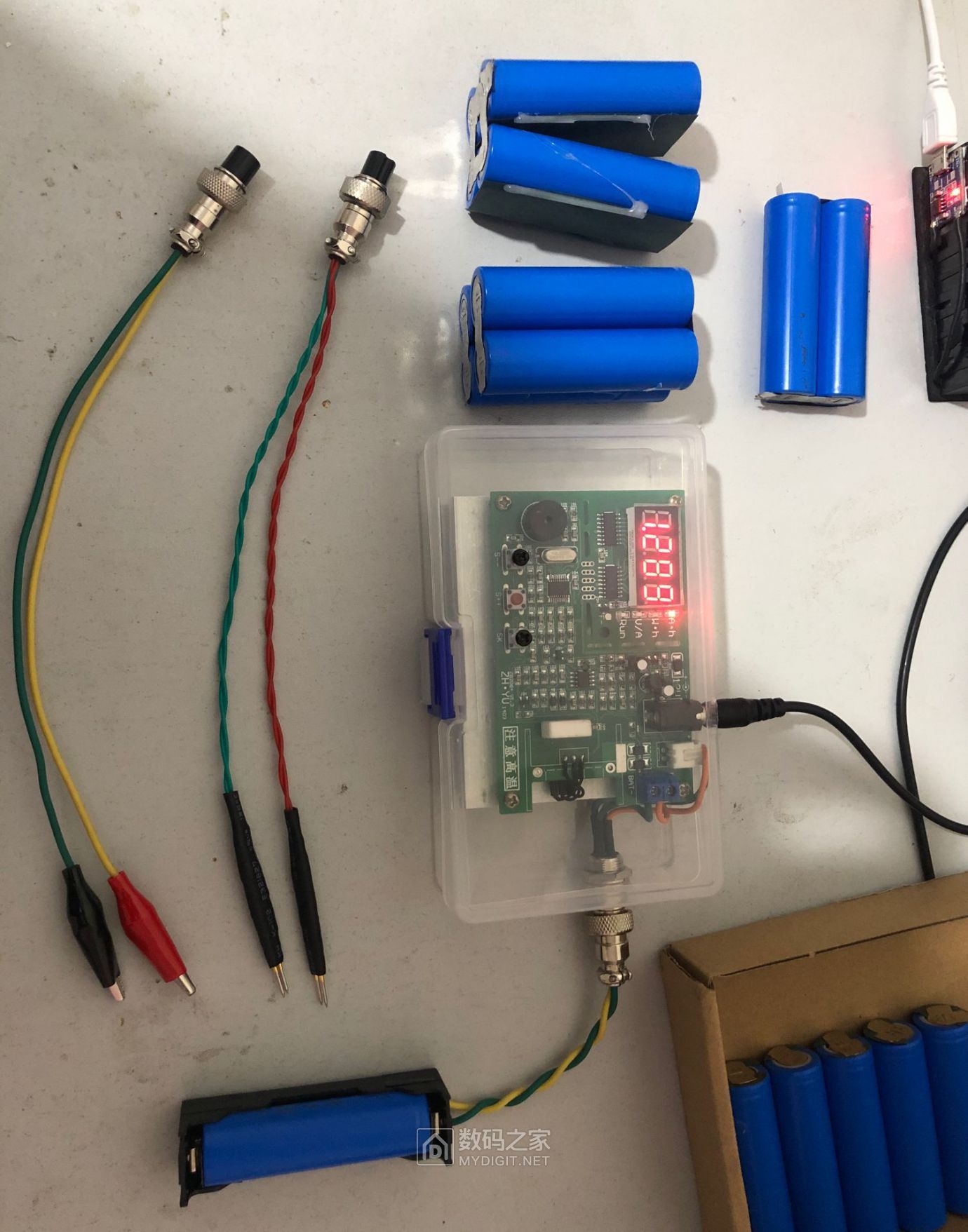

经过拆解,拿出5节电池出来,充电后测量,

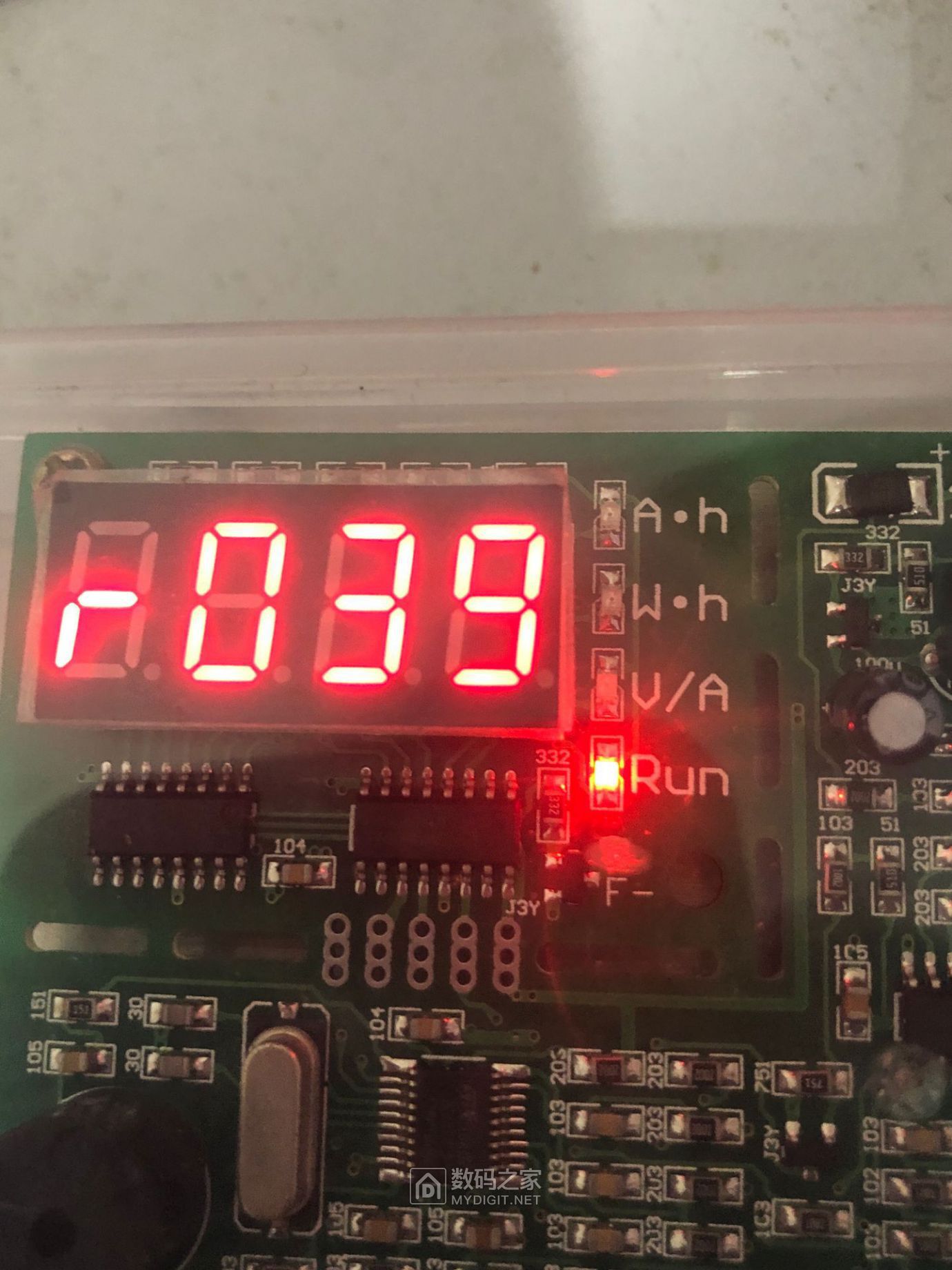

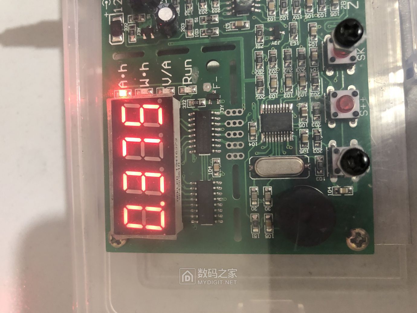

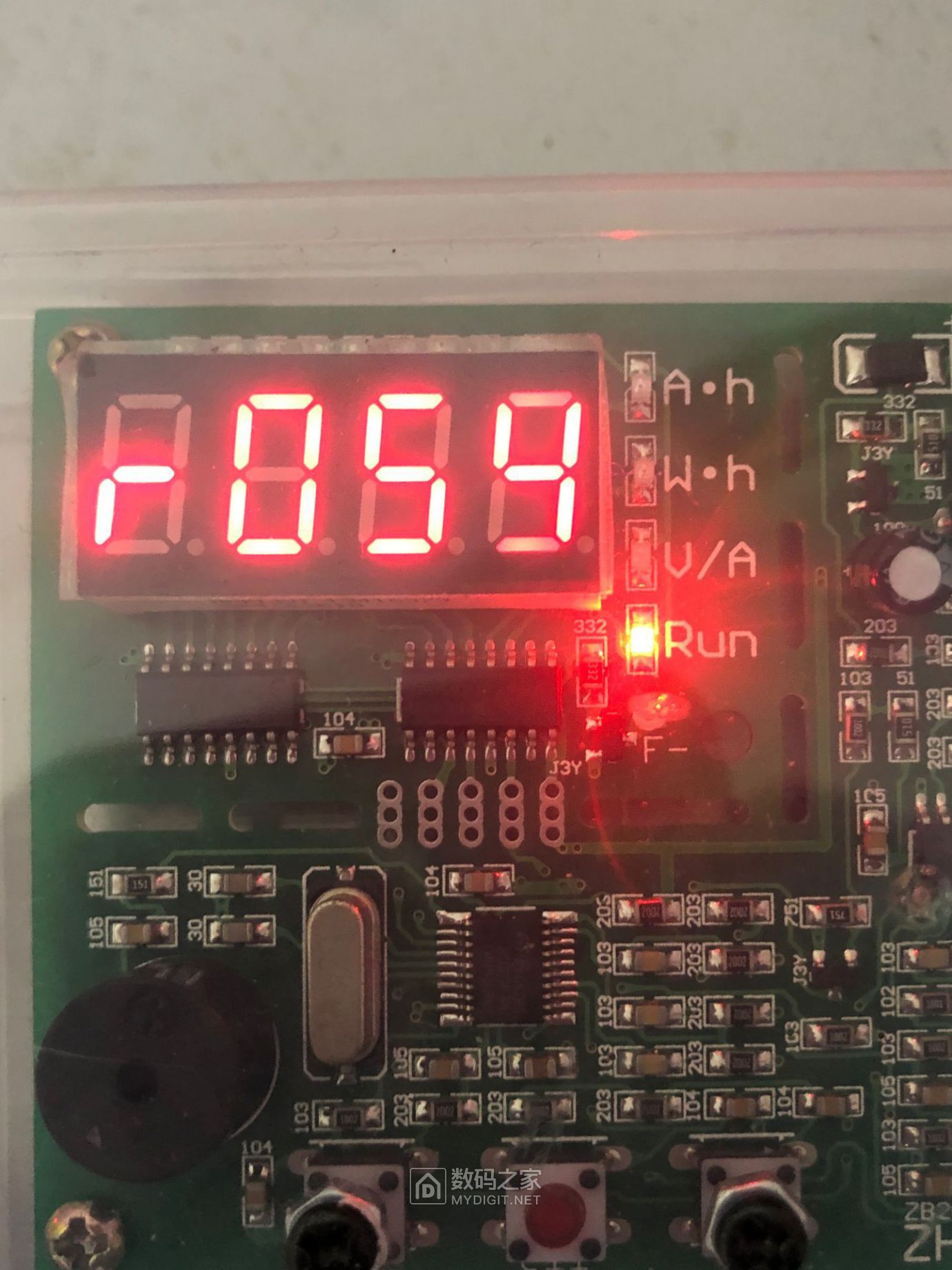

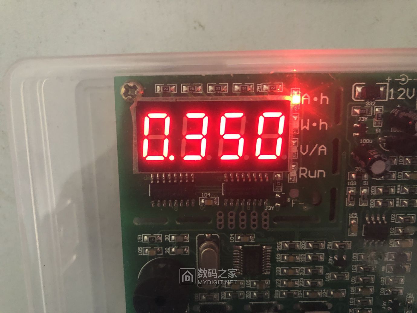

1.5A放电,结果分别是: 815MA,613MA,651MA,703MA,没有超过1000MA的:sweat:
内阻都50多,60多,这哪里是动力电池哦:dizzy:
其它的已经不想测了,又交了智商税,看来漏不是那么好捡的啊
杂牌平衡车电池,本来就是虚标容量,再淘汰下来,基本上都是报废品了:sweat:
测到一个1289MA的电池,
内阻都比较大,就用0.5小电流测了(用小电流测,容量会变大???)
内阻不一,差别很大,容量也不一,380这种基本没什么用了,600MA左右的多

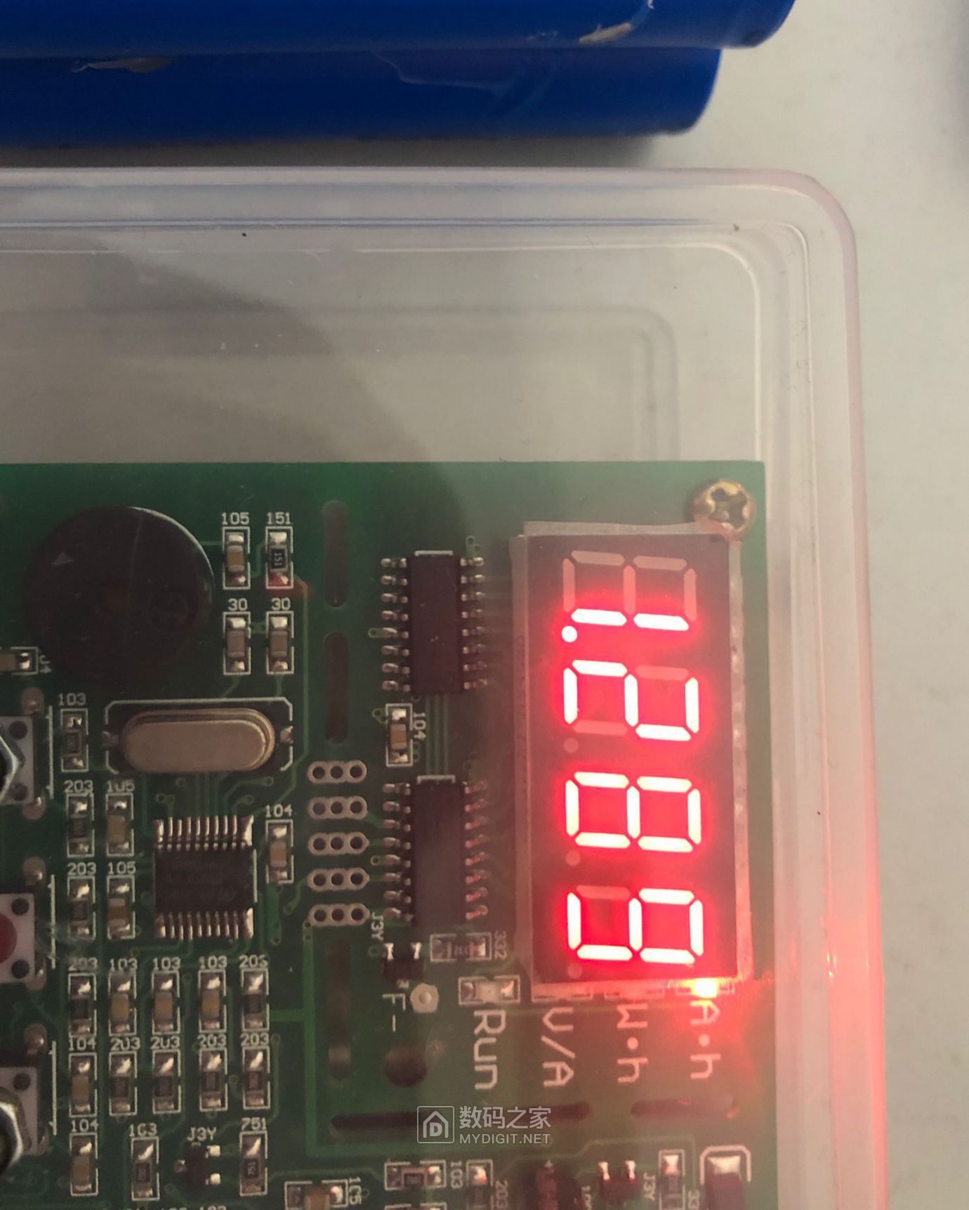

第二包拆开了,基本都是300多MA的报废品,这种山寨货还是不要购买了
第2包太水了,都是300MA的,内阻100以上的报废品
