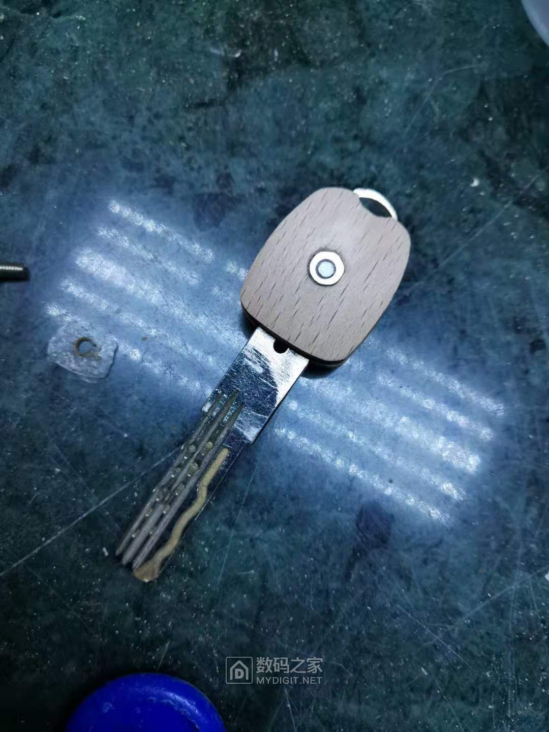

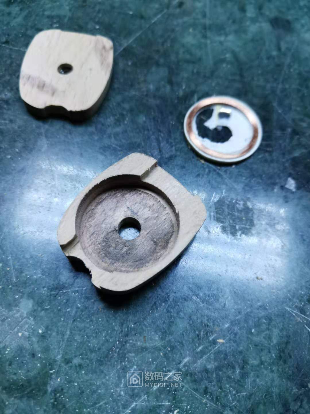

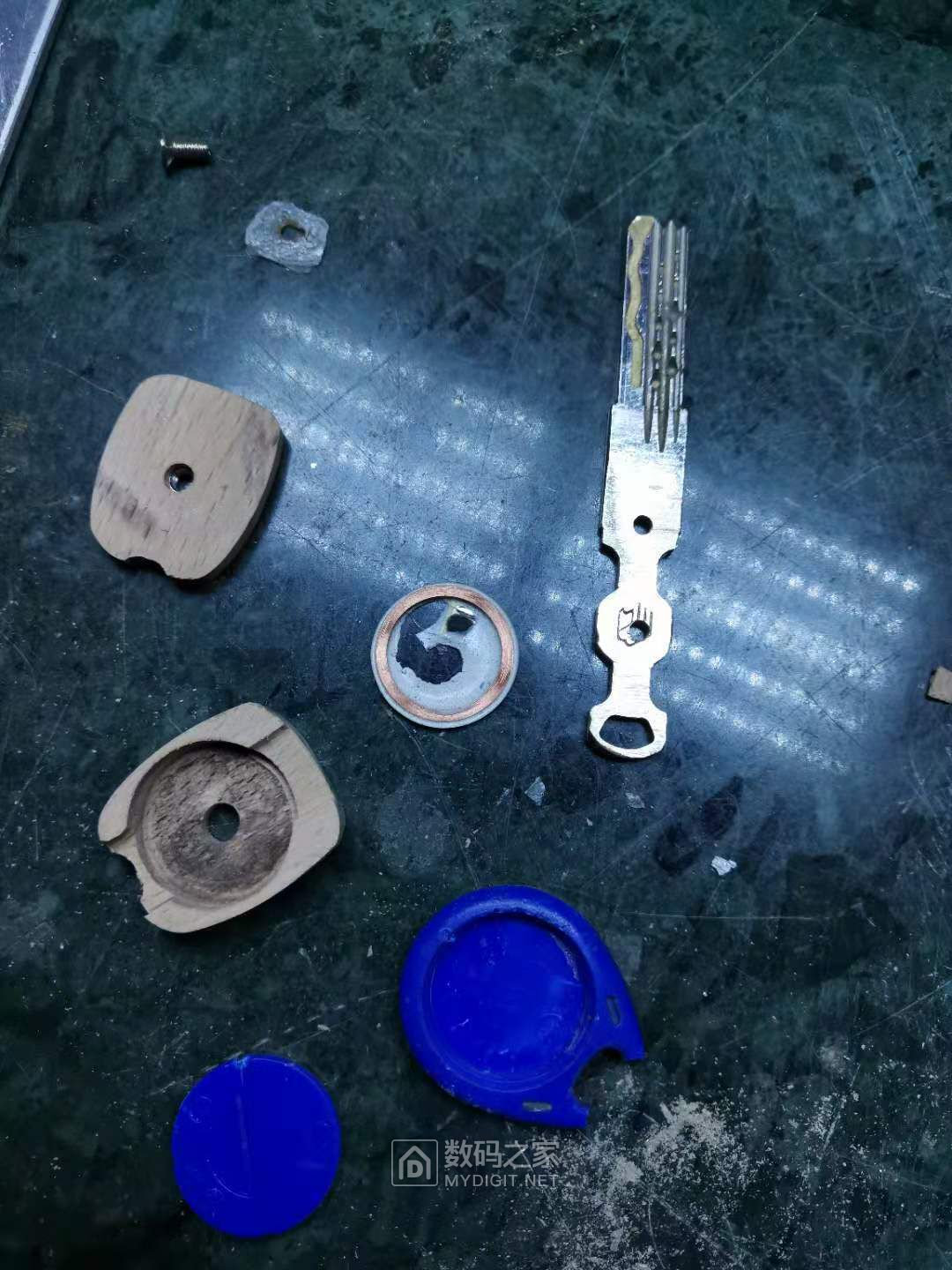

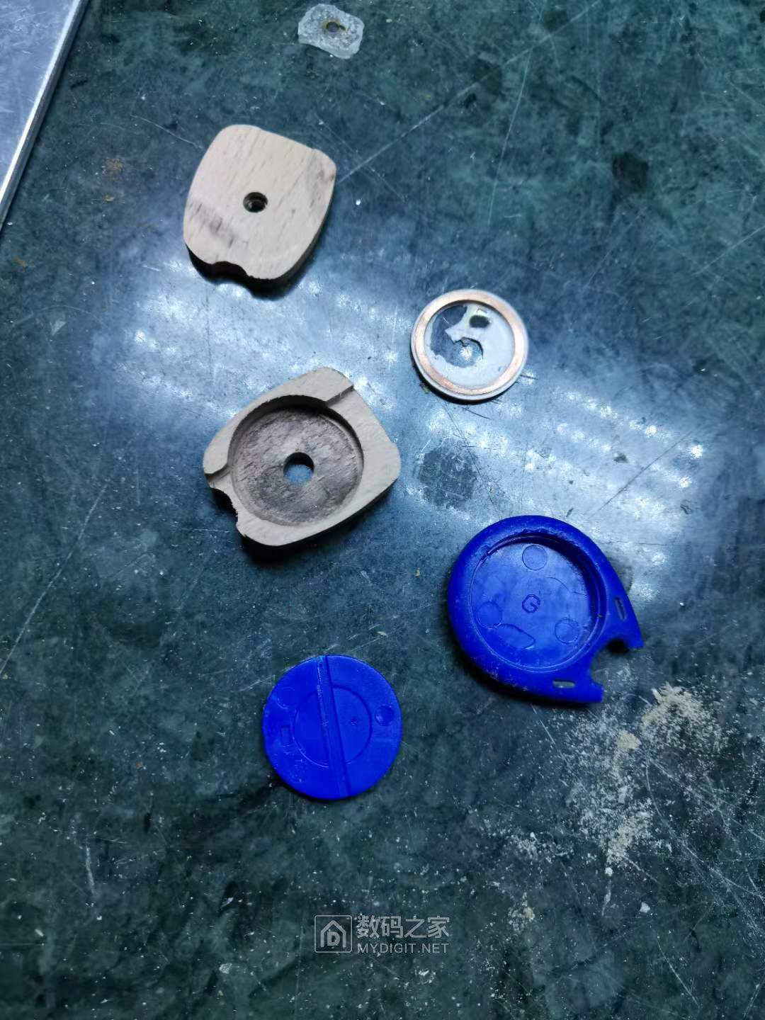

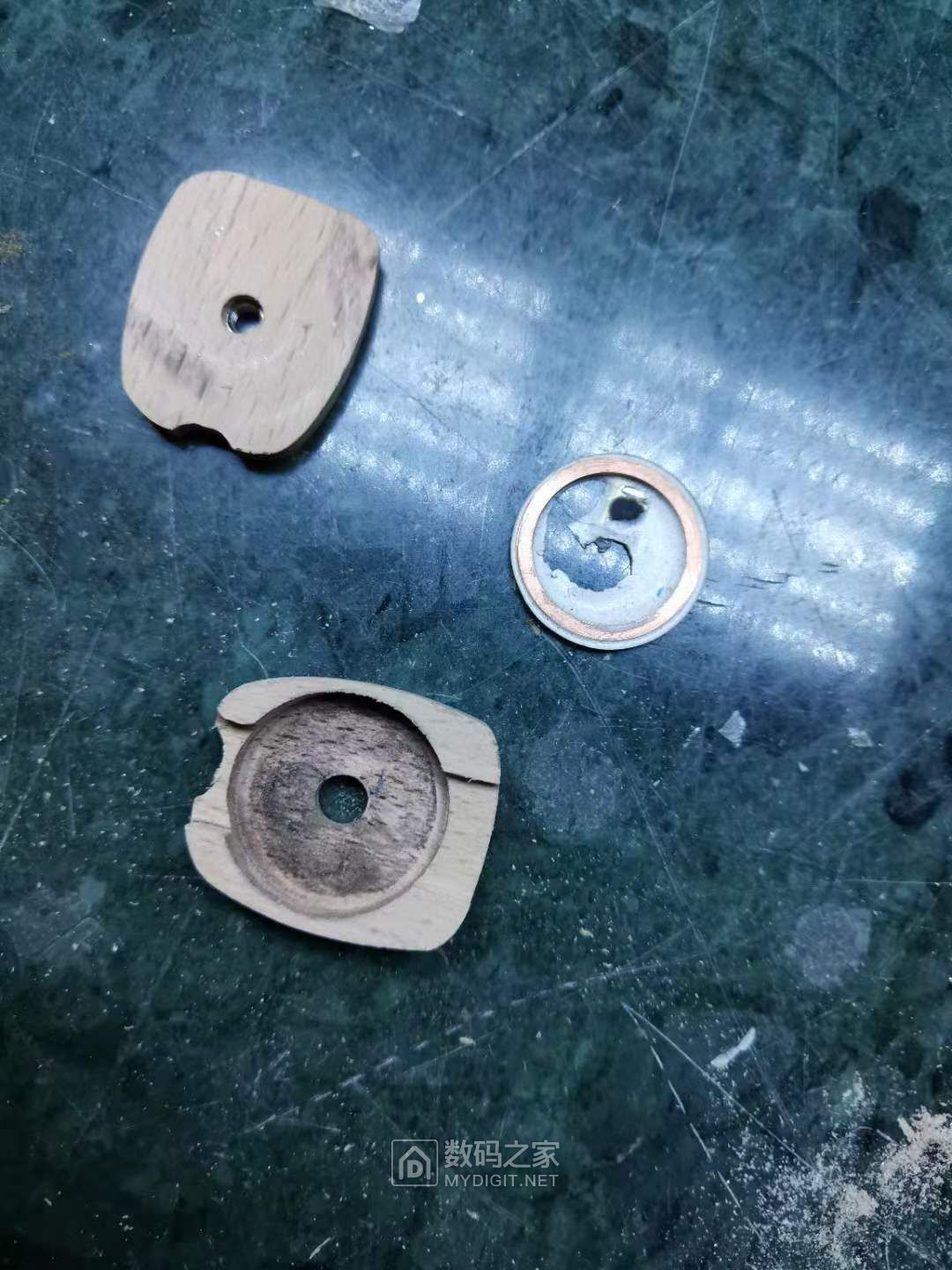

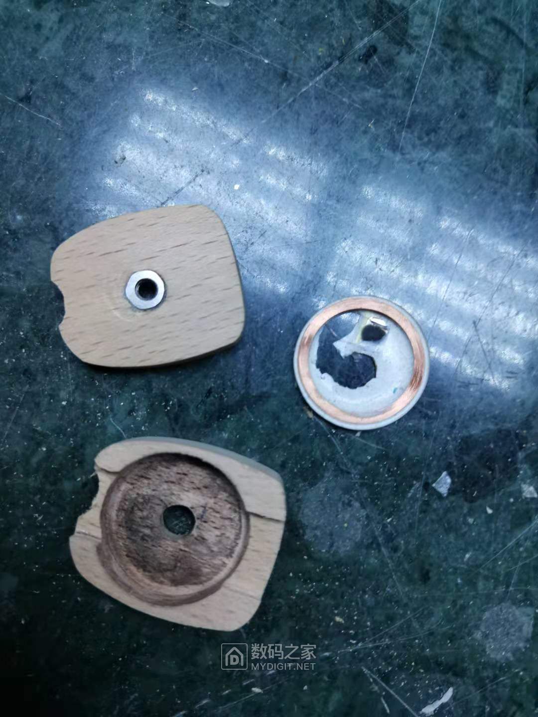

门禁卡耳朵烂了,挂不住了,没办法,用榉木自己做了一个二合一钥匙,把门禁卡芯片装入钥匙里,这样就不怕掉了纯手工制作,有点粗糙,大家将就看看吧

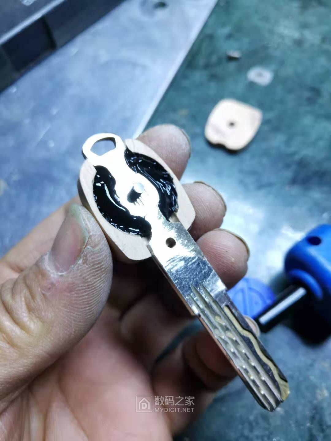

想法倒是不错,但是线圈所处位置经常受力,怕是撑不了太久,建议整个用滴胶封起来。
 楼主| 发表于 2020-11-29 13:03:58 | 显示全部楼层
40560335 发表于 2020-11-28 23:53
想法倒是不错,但是线圈所处位置经常受力,怕是撑不了太久,建议整个用滴胶封起来。 ...
已经用密封胶整个封起来了,现在很结实
