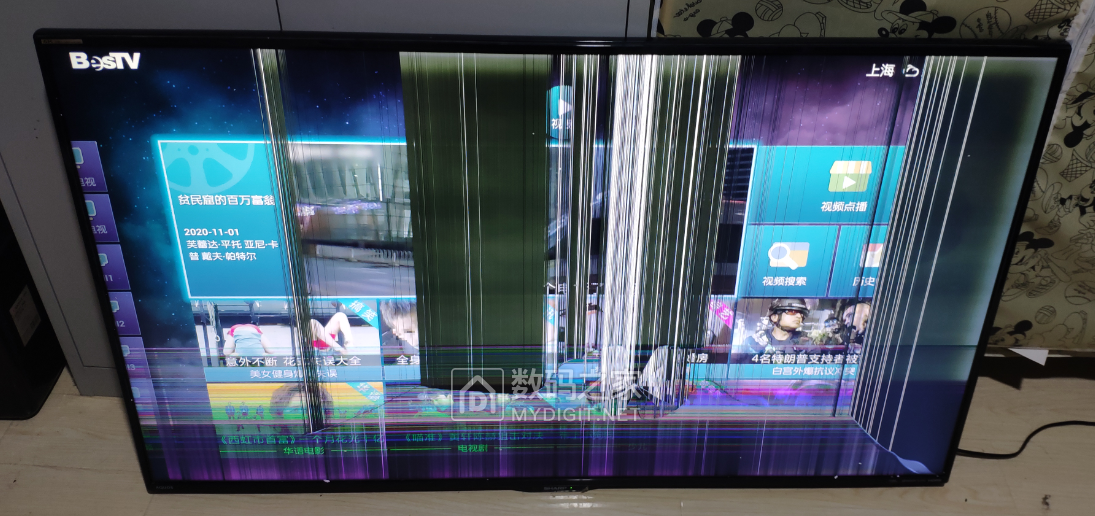

一个被小孩子打碎的液晶电视

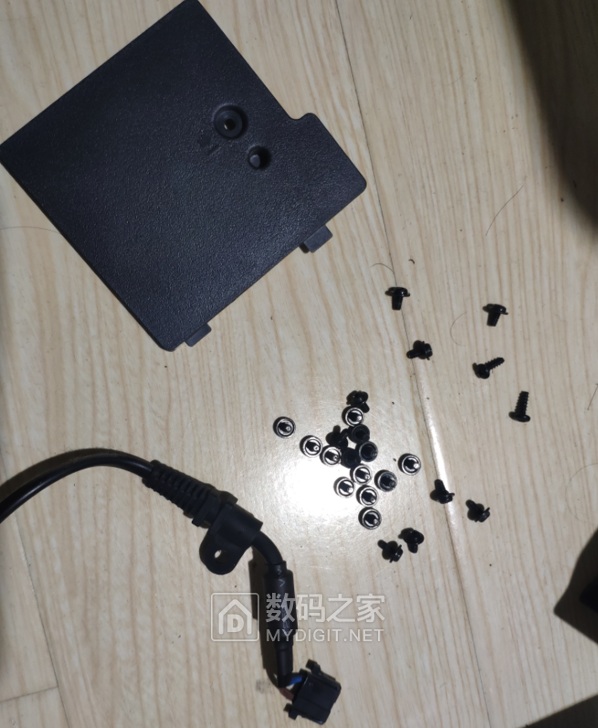

拆掉电源线挡板和电源线
拆掉所有螺丝,大电视一般不会有卡扣

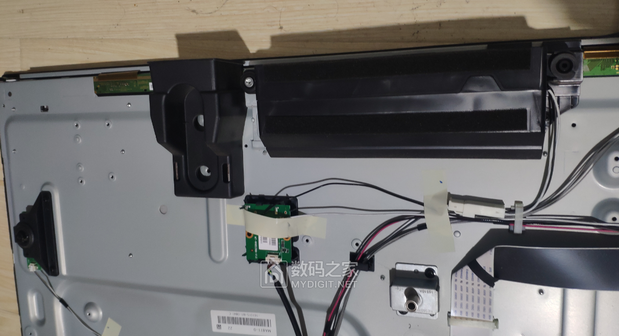

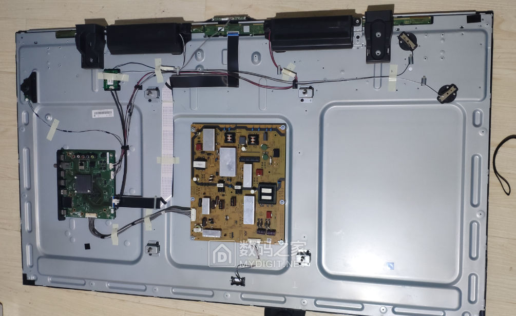

拿掉后盖,很简洁

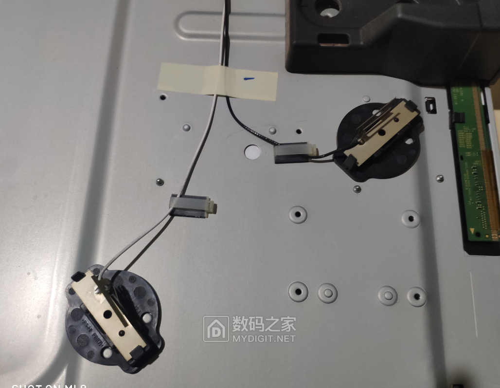

这是WIFI天线

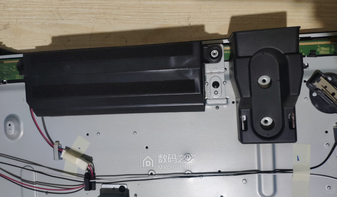

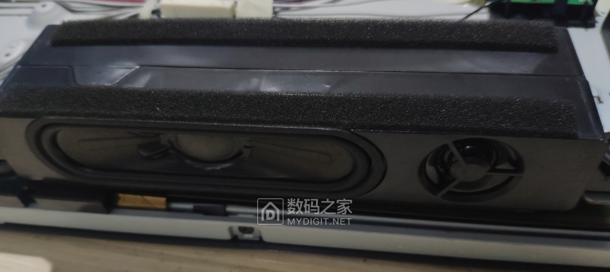

扬声器,边上是支架孔
电源板,没有烤糊的痕迹,说明要么散热好,要么效率高

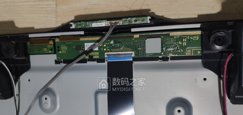

屏驱动

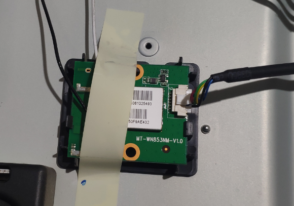

另外一个扬声器,WIFI网卡,5向按键
WIFI型号:MT-WN853NM,USB接口
扬声器1个高音,1个低音

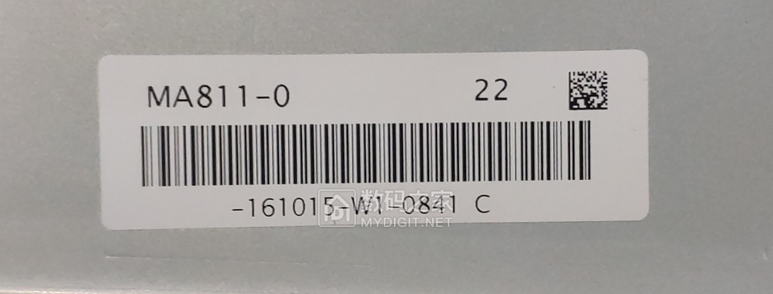

这个应该是面板型号吧
主控板

屏线接口

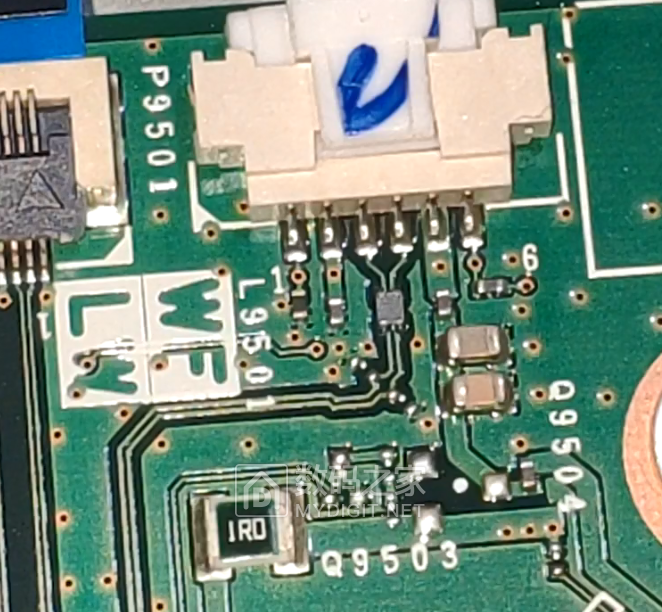

WIFI接口

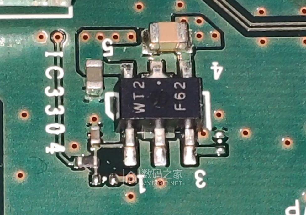

丝印3201应该是TPS563201DDCR DC降压芯片
另外一个没查到
应该是TPS56527 DC降压
又是3201

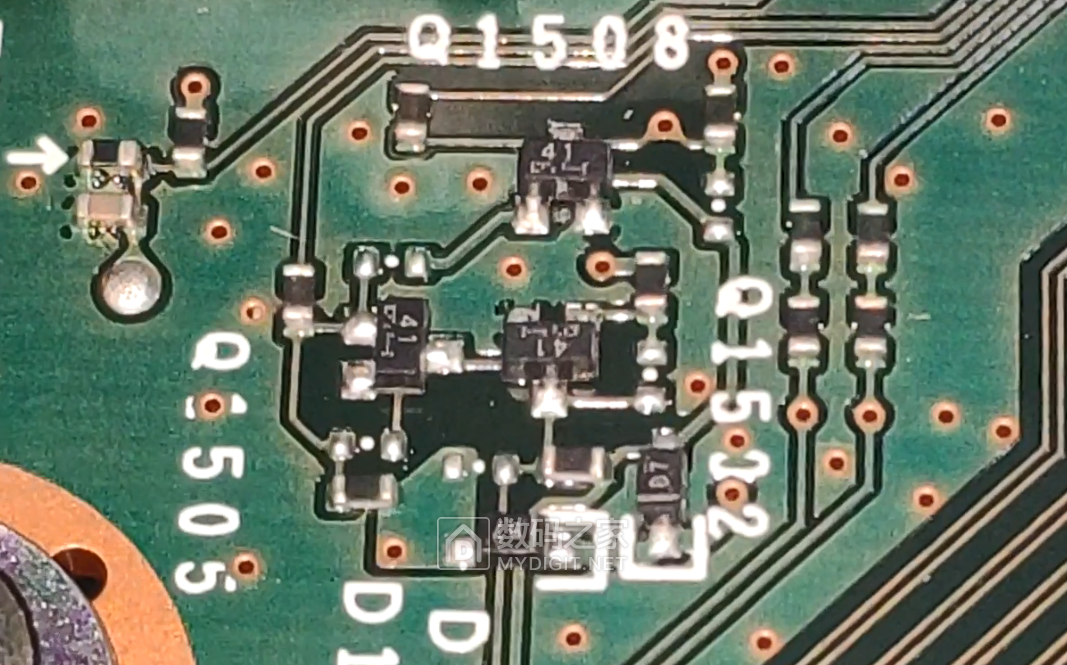

这个应该是LDO
这一块不知做什么用的

这电路板看着真养眼啊,WIFI天线还是2根的,不知道是不是一根给蓝牙用?国内的基本都是一根的,音箱好像差点,箱体不够大啊
