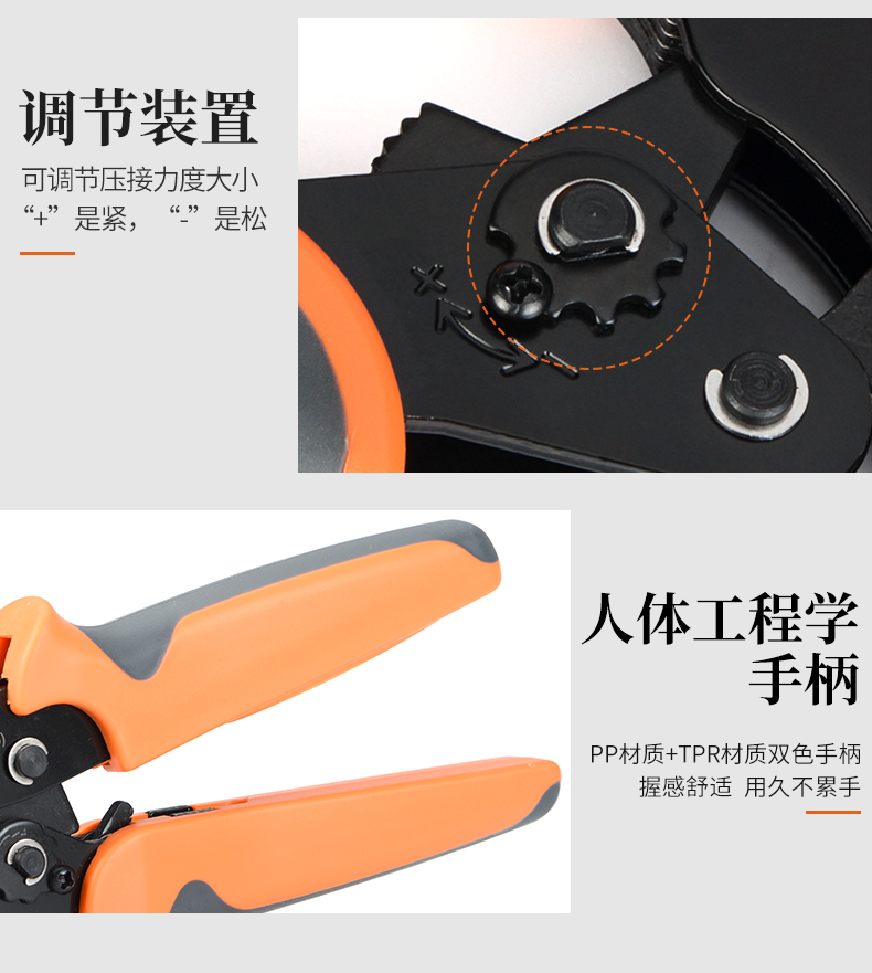

第三,你没有调节钳子下合端的“调节装置”。

你的威仕0560B是线切口,硬件不超过48就都能压,估计还是你棘轮手柄的问题,推力不够,造成钳口咬合不到位。
你尝试一下调整钳子:
第一步,松开钳口两颗螺丝,拿出钳口,闭合看看是否有瑕疵;如有问题,就联系客服换货;
第二步,拧紧钳口后,把“调节装置”放开,再把手柄两边合紧,看看手柄释放装置的棘轮卡轮是否正常归位,正常状况下应该是在闭合三分之二后自动弹开;
第三步,捏紧手柄再调整“调节装置”,最好是用线把手柄绑紧,再看钳口咬合缝隙大小,根据咬合情况定位、卡住调节装置的螺丝。
